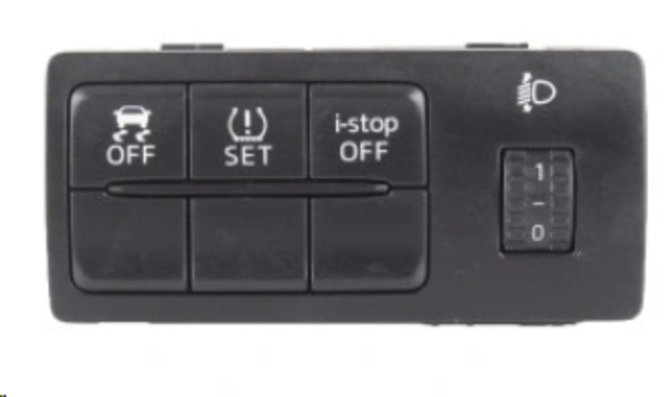

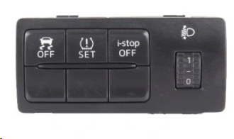

Kupujesz lampy z regulacją najtańsze jakie znajdziesz. Wysyłasz lampy do autgammy albo do innych mistrzów, przerabiasz na bi-led. koszt 1000 zł lampa. Kupujesz panel z regulacją wysokości świateł.
koszt 50 zł. Czerwone podświetlanie od mazdy cx-5, białem od cx-3 i 3 czy 6. nie ma to znaczenia. Musisz tylko mieć te same przyciski co masz w aucie (BSM, Trakcja, itp.)
Zrobienie regulacji wysokości w każdej maździe od 2014 do 2024 to koszt 20-30 zł. Potrzebujesz jeden przewód który wchodzi od silniczka lamp do środka kabiny. regulacja odbywa się nie zależnie od komputerów, CANów, itp. Znajdę schemat to podeślę.

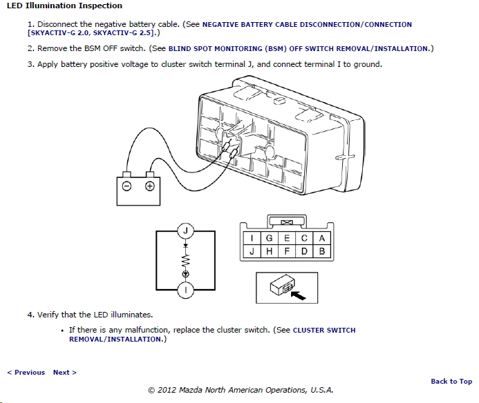

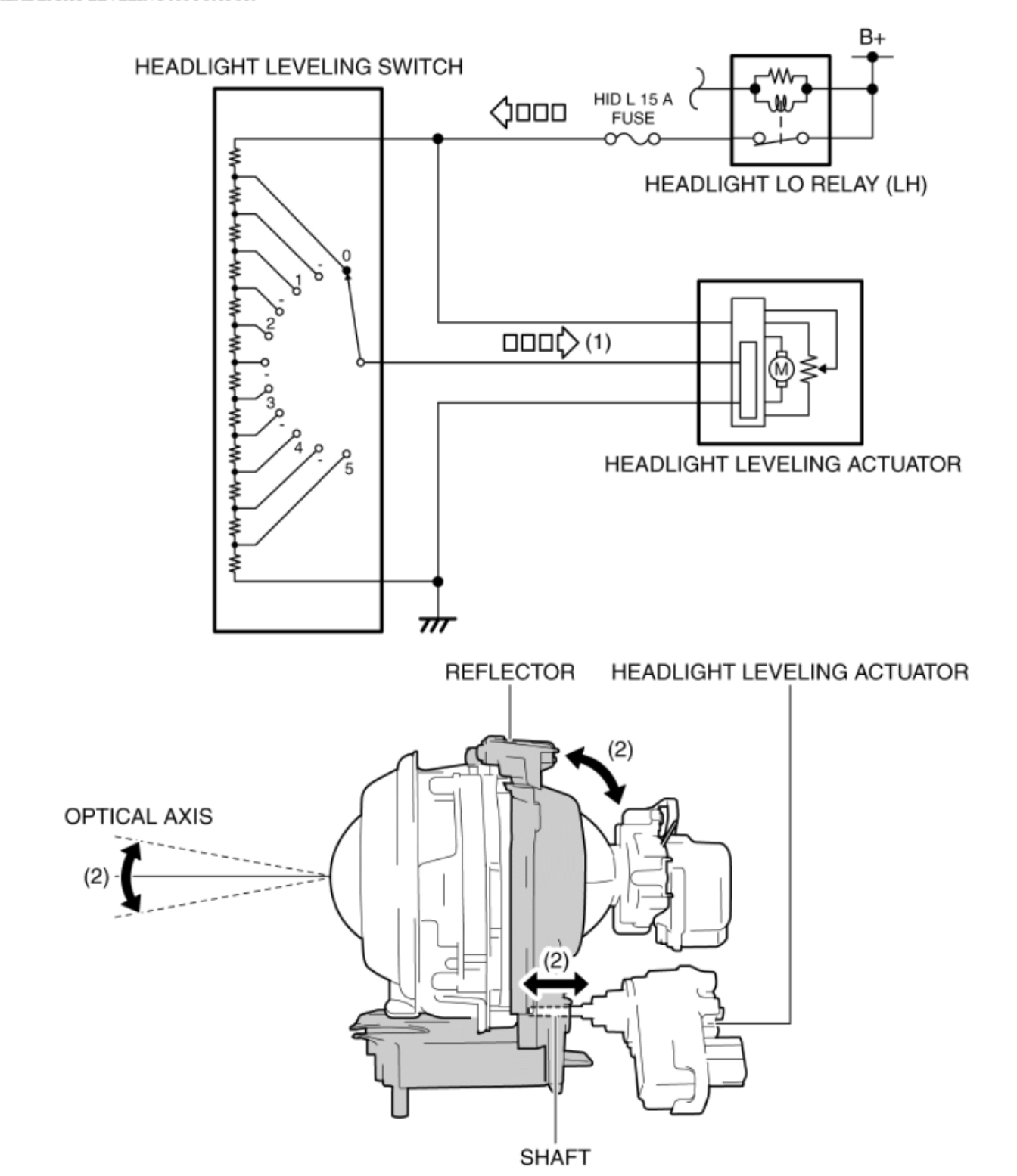

Dopisano 25 paź 2023, 12:34:
I oraz J dajesz 12v z kabiny z podświetlania, z czego chcesz.
E – podłączasz do silniczka od lampy (środkowy) – tym jednym przewodem.
Silniczek od lampy ma prąd z lampy po włączeniu ( musisz zrobić przejście )
Wszystko zajmuje 10-20 min. Mam tak zrobione od 2 lat, wszystko działa perfect.
Dopisano 25 paź 2023, 13:04:
Dokładanie tak jak na załączonym schemacie. Jest to wszystko bardzo proste i ogarniesz sam bez pomocy jakiś magików.
Jest tylko jeden szczegół o którym warto wspomnieć.... jak dasz zasilanie regulatora w kabinie z podświetlania deski to ściemniając natężenie jasności licznika, będą sie tobie obniżały światła
. ponieważ spada napięcie i różnica na potencjometrze jest zbyt mała, taki mały szczegół.
