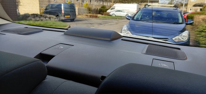

Witam , mam pytanie jak zdemontować tylna półkę widoczna na zdjęciu żeby dostać się do głośników .
Jeden nie gra i chce go naprawić a nie wiem jak się dostać do niego

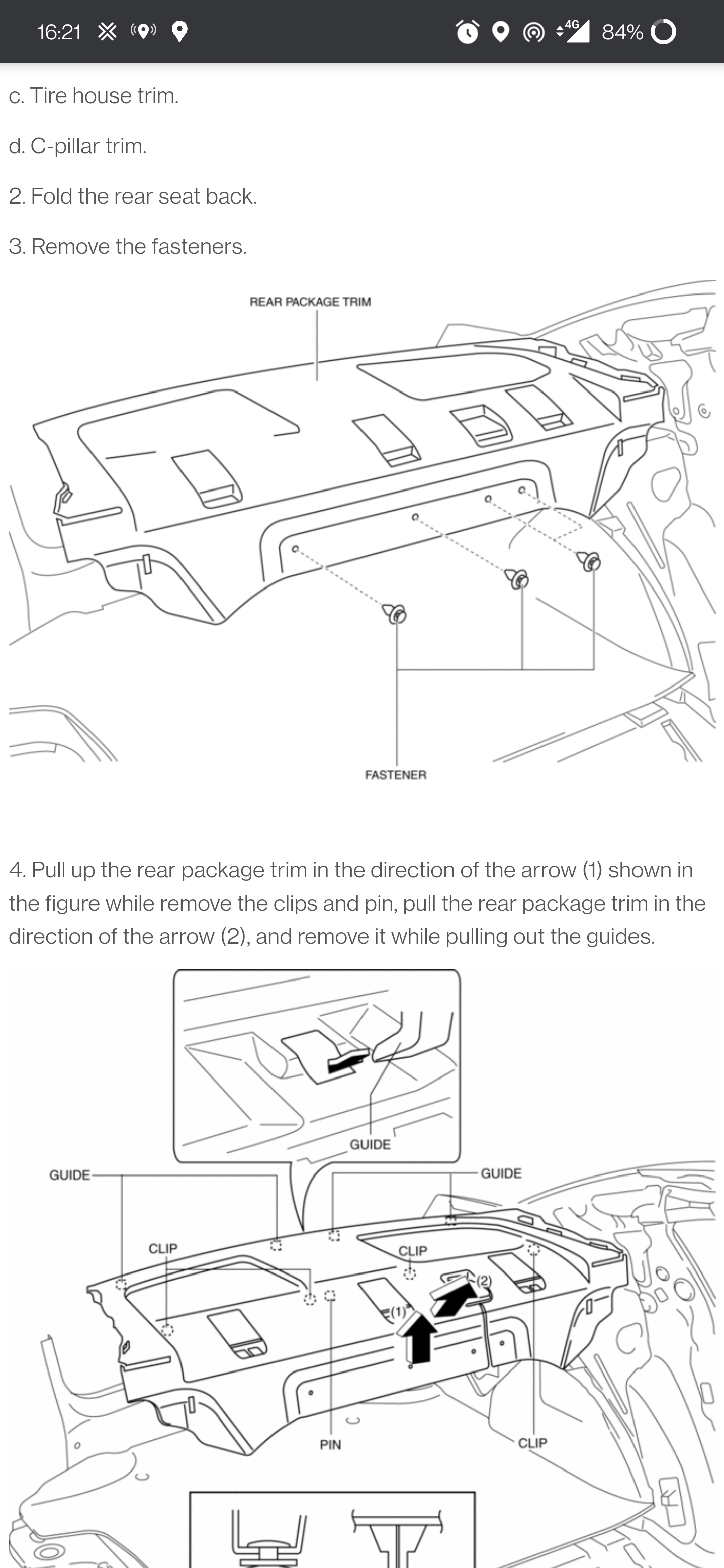

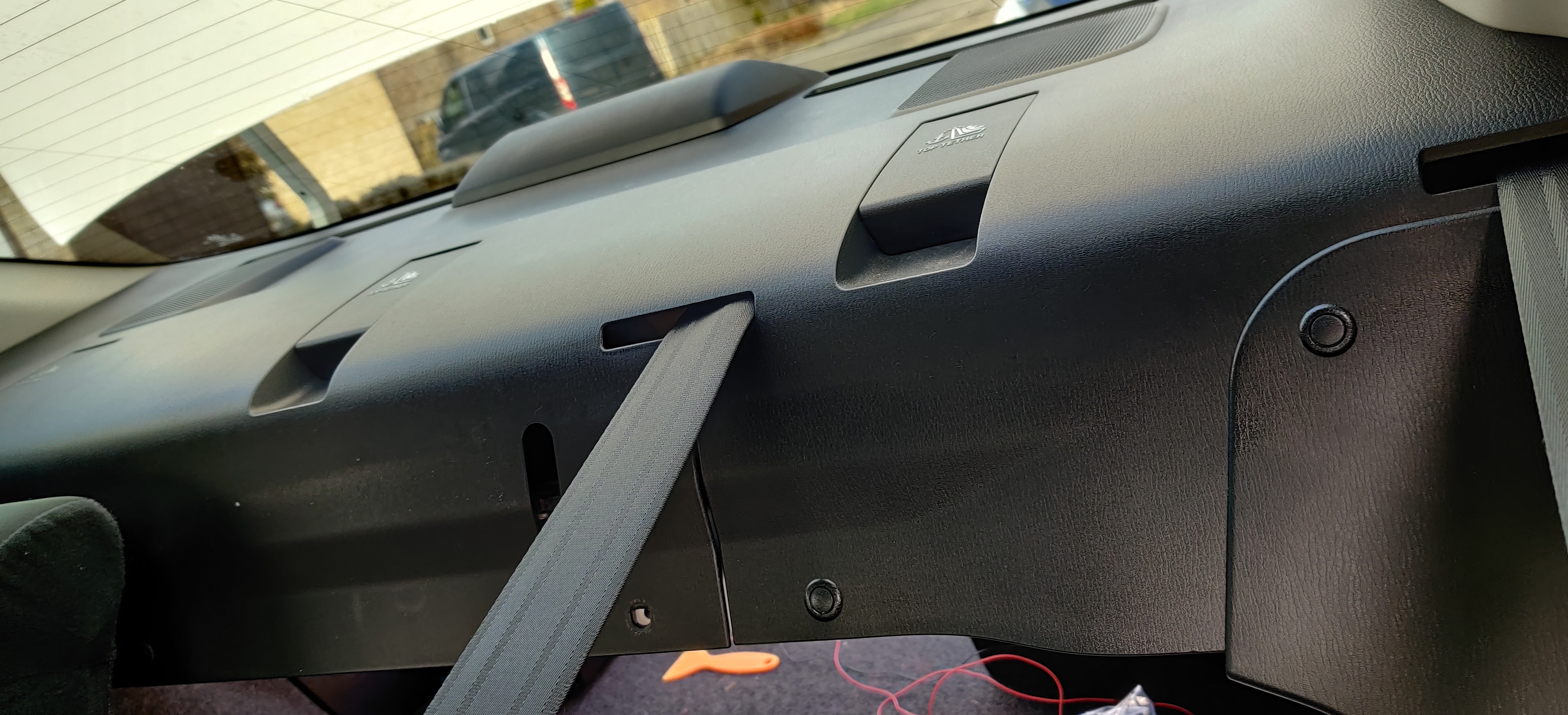

Postprzez krystiano » 4 mar 2021, 19:41
Głośniki są przykręcone od góry pod tą półka , niestety
Chyba znalazłem
