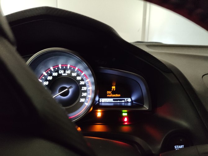

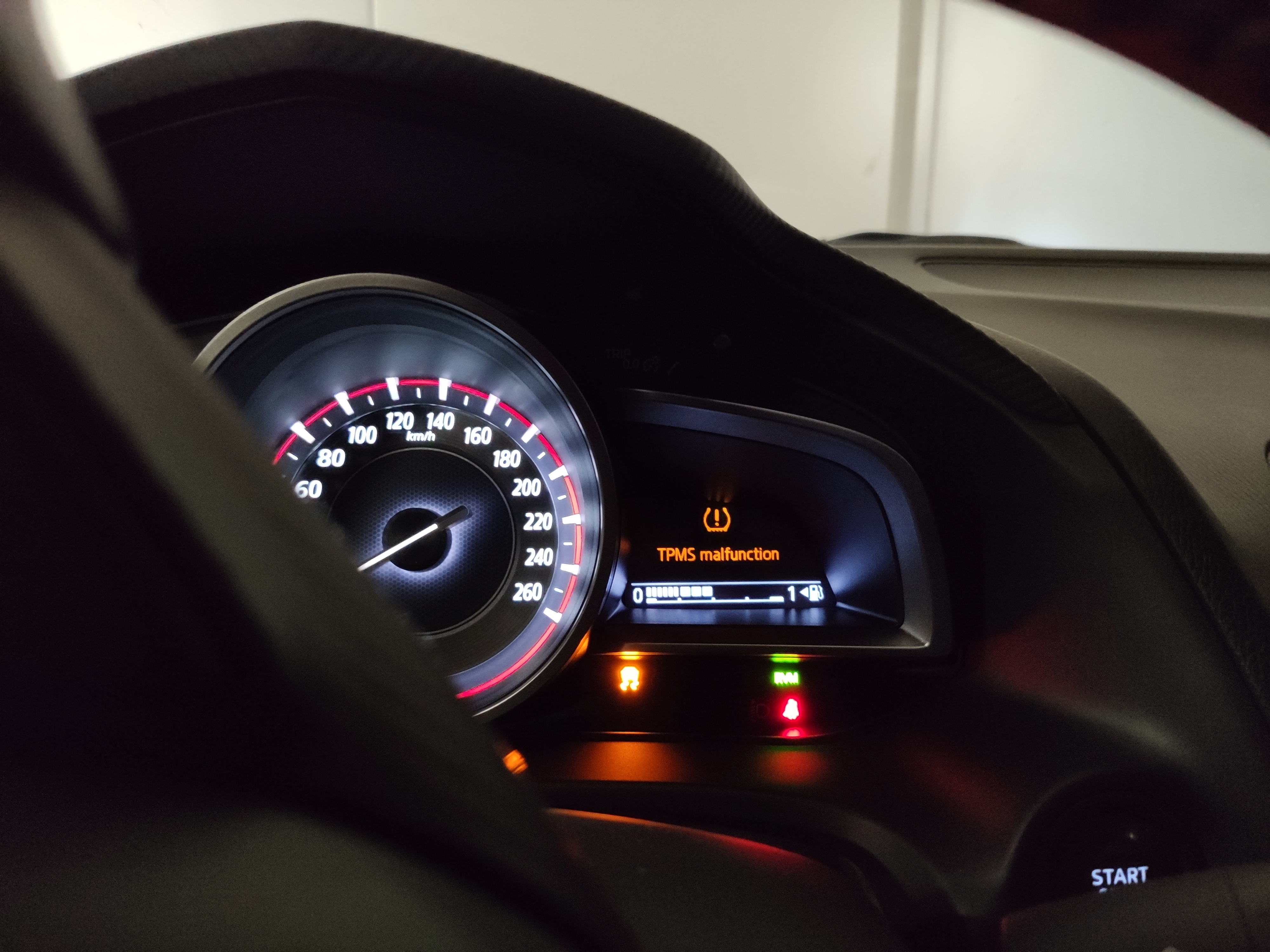

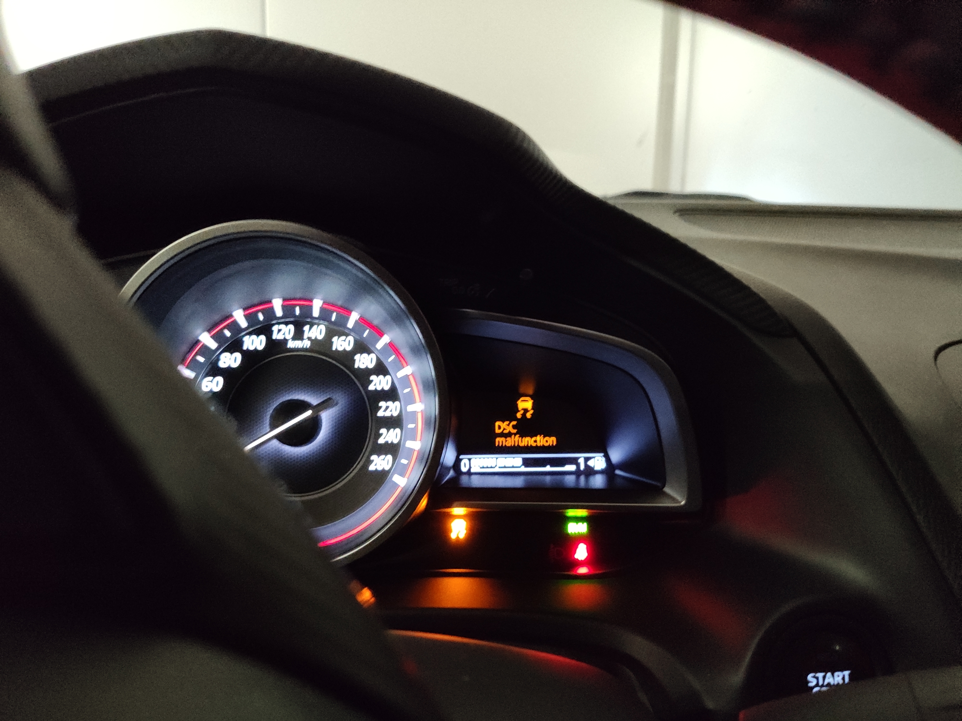

Dwa przypadki naglego wystapienia komunikatu o bledach TPMS DSC SCBS sa opisane w wątku "Biezace uwagi/spotrzezenia dotyczace przebiegu", ale jako ze problem zdaje sie byc czestszy niz pojedyncze przypadki to pozwolilem sobie zalozyc osobny wątek. Przy przebiegu okolo 75000km dopadl mnie ten sam problem. Zjezdzajac z promu (doslownie toczenie sie, predkosc 2km/h) wyskoczyly mi trzy powyzej opisane błędy. Po zgaszeniu i ponownym uruchomieni silnika zostaly juz tylko dwa komunikaty – blad TPMS I DSC. Po powrocie z wyjazdu podepne sie pod zlacze diagnostyczne, mam nadzieje ze bedzie to problem jak w przypadku wojtas82 gdzie wystarczylo zaktualizowac w ASO sterownik hamulcow, a nie jak w przypadku kolegi Darreckiego koniecznosc wymiany piasty
