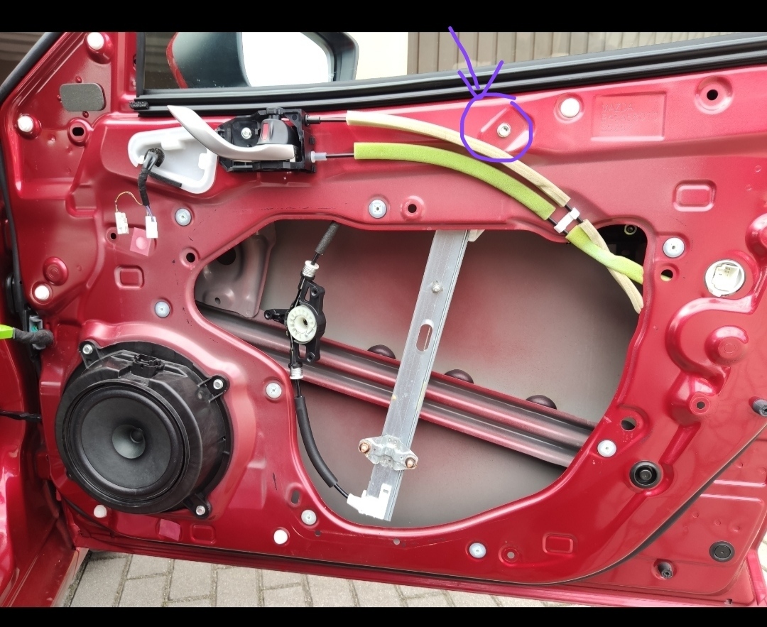

Cześć. Rozbierałem ostatnio boczki drzwi aż do mechanizmu prowadzenia szyby. Po zmontowaniu wszystkiego do kupy szyba przednia prawa podnosi się jakby chciala a nie mogla (czyt. z bardzo duzym oporem). Wszystkie inne szyby skladaja sie prawidlowo. Przy rozbieraniu wszystkiego jedyna roznica dla tych drzwi było to, że w trakcie prac odkręciłem tę śrubę (zrzut ekranu ponizej). Jak zobaczylem ze w rzeczywistosci jest to zbedne, to w pozostalych drzwiach tego nie robilem. Pytanie – czy ta szyna powinna byc w jakis sposob wyregulowana? Spraadzilem mechanim, linka jest prawidlowo nawinięta na rolkę, śruby pewnie dokręcone. Mial ktos do czynienia z tym mechanizmem wczesniej i wie co moglem zrobic nie tak?
Dla ścislości – wszystkie śruby są w osiach swoich otworów, każda śruba/nakrętka jest dokręcona itp

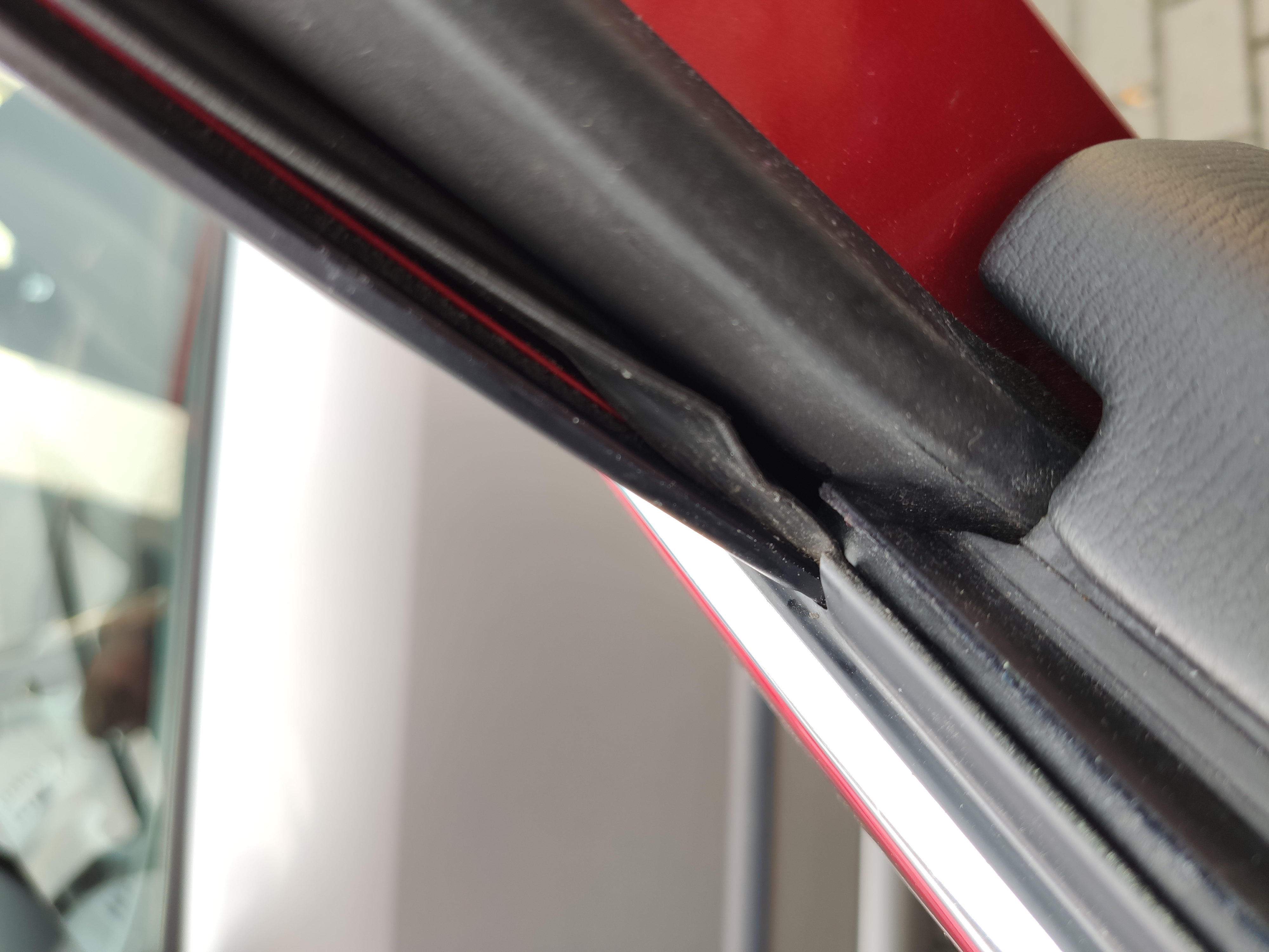

Sprawa trywialna, podwinela sie uszczelka/gumowa prowadnica szyby na ramce, przez co stawiala duzy opor
