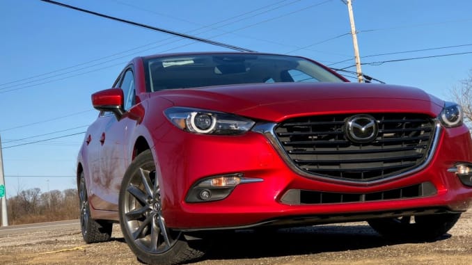

Mazda 3 2018 lift, próbuje skompletować przod do mazdy, udało mi się znaleźć kompletny przód, aczkolwiek grill z wersji bez radarow, moja Madzia posiada radary pod znaczkiem. Czy wersja grilla bez radarów różni się czymś dodatkowo? Czy to tylko kwestia zmiany znaczka? A mocowania do radarów są nawet w wersji bez nich? <co?>

rozni się. trzeba kupic grill który ma w katalogu napis W/SIlVER INSERTS i wtedy jest grill pod radar.
koszt w ASO ok 350zl
