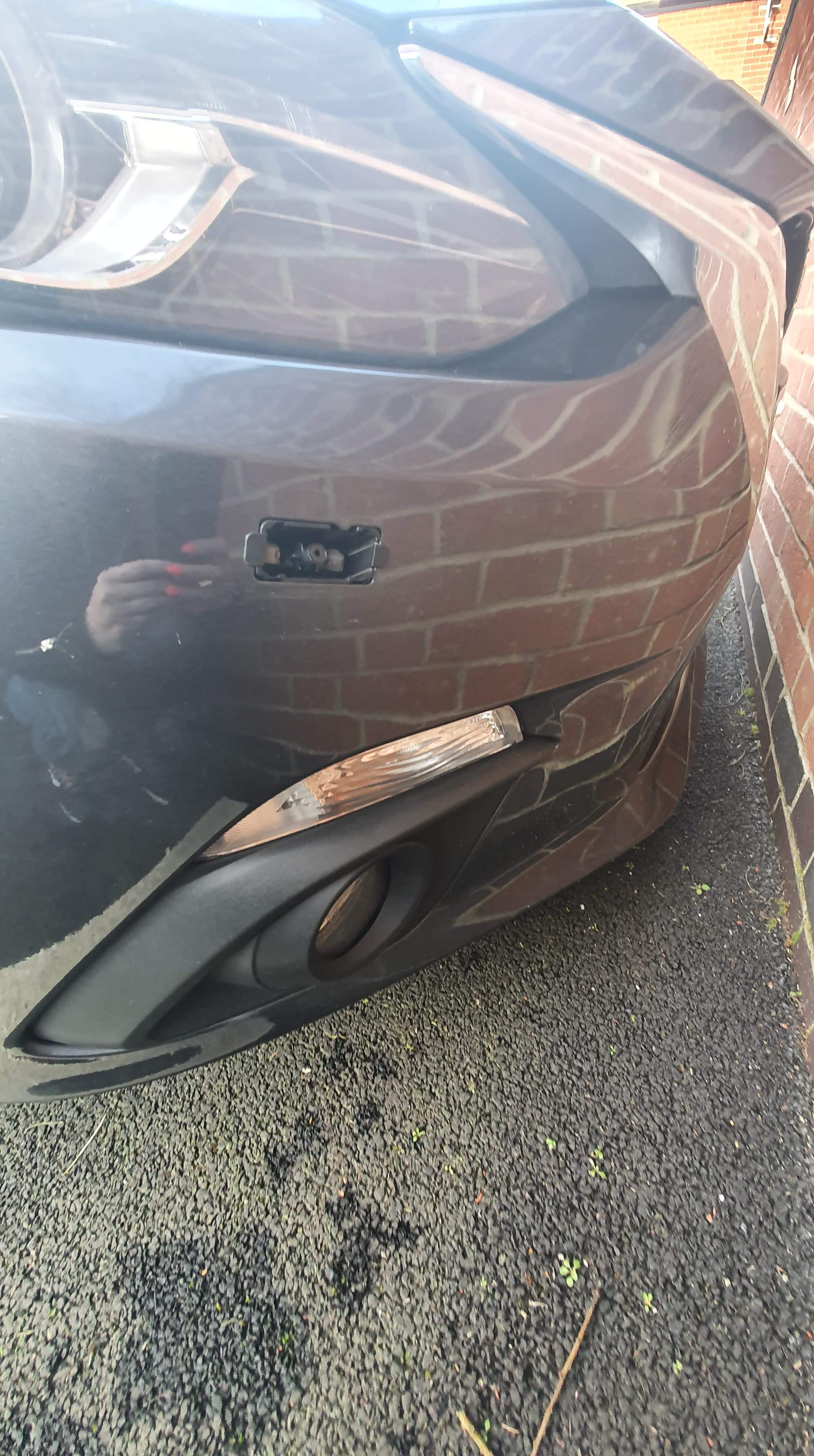

Dzisiaj zauważyłem, że zgubiłem gdzieś zaślepkę reflektora spryskiwacza lampy. Kompletnie nie wiem kiedy to się stało. Ogólnie jestem bardzo zdziwiony, że doszło do takiej sytuacji. Mieszkam w UK i kompletnie nigdzie nie mogę znaleźć tej części. Jedynie sprowadzane z Chin, a nie chcę czekać kilku tygodni.
Czy ktoś może wie, gdzie to mogę znaleźć w UK lub jakie sklepy z Polski przysłałyby to do mnie? Wersja hatchback SE-L Nav z 2016 roku.
PS. To nie moje paznokcie. Zdjęcie robione przez żonę. :)

Zdarza się. <ok> Efekt używania spryskiwania reflektorów przy bardzo szybkiej jeździe (autostrada). :>
Kup w ASO albo na alle.. pomalowaną. Ja w Insigni od razu wkleiłem, montaż w dwie osoby. <spoko>

Przy bardzo szybkiej jeździe to się spryskiwacze reflektorów nie aktywują właśnie z takich względów ;)

A w BM się nie wkleja, tylko wciska na takie plastikowe zatrzaski i dwie osoby na pewno nie są do tego potrzebne.

child napisał(a):A w BM się nie wkleja, tylko wciska na takie plastikowe zatrzaski i dwie osoby na pewno nie są do tego potrzebne.
Nigdzie się nie wkleja. ;P To mój patent aby mnie nie spotkała w Insigni kolejna taka przygoda. papa
W Insigni się wysuwają spryskiwacze. Żeby założyć zaślepkę muszą być wysunięte. Czyli jedna osoba operuje dźwigienką aby wysunąć wtryskiwacz a druga łapie wysunięty wtryskiwacz i na niego zakłada zaślepkę. Zakładam, że w Madzi jest podobnie ale może mają inny patent. <faja>

Też się wysuwają, ale wystarczy podważyć zaślepkę paznokciem i można wyciągnąć ręcznie, bo całe wysuwanie odbywa się na podstawie ciśnienia płynu, a chowanie – sprężyną.
