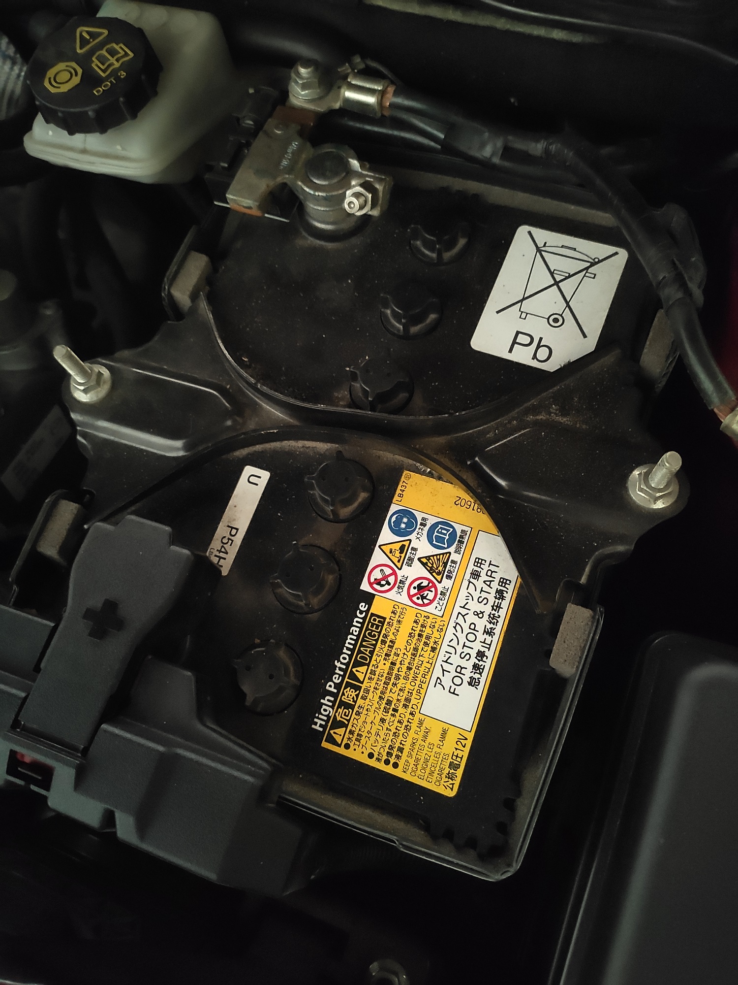

Czy ktoś doładowywał już akumulator w nowej M3? Zastanawiam się, czy są tu jakieś uwarunkowania wynikające z systemów oszczędzania energii tj. i-stop oraz i-ELOOP? Instrukcja nic o tym nie wspomina, poza koniecznością wykręcenia korków. Np. w volvo s40 doładowanie akumulatora nie wymagało ani wykręcania korków ani zdejmowania zacisków, a jak powinno być w naszych mazdach? Czy macie tu jakieś przemyślenia?

No więc na stronie 9-4 (606 pliku *.pdf) instrukcji obsługi jest taka tabelka zawierająca informacje dotyczące zastosowanych akumulatorów… Wynika z niej, że w przypadku samochodów z i-stop (STOP & START) należy stosować wyłącznie akumulator o tajemniczej nazwie Q-85, bo….. wiadomo... :P

Co prawda nie jestem pewien, czy to rzeczywiście podobny (bądź ten sam) akumulator do tego, który instaluje producent (zainteresowanym proponuję zerknąć głębiej pod maskę – ja tutaj http://www.mycarforum.com/index.php?app=core&module=attach&section=attach&attach_rel_module=post&attach_id=97491 ni cholery nie widzę), jednak jeżeli tak, to jest to zwykły akumulator EFB, czyli taki, jakie w masowych ilościach stosują europejscy producenci samochodów w modelach z systemem Start & Stop i systemem rekuperacji.

Oczywiście – wcześniej pogrzebałem pod maską; akumulator to Q85 – zgodnie z tym co podaje tabelka w instrukcji. Mam podobną ładowarkę – Bosch C7, a moje wątpliwości rozwiała wspomniana service information. <jupi>
