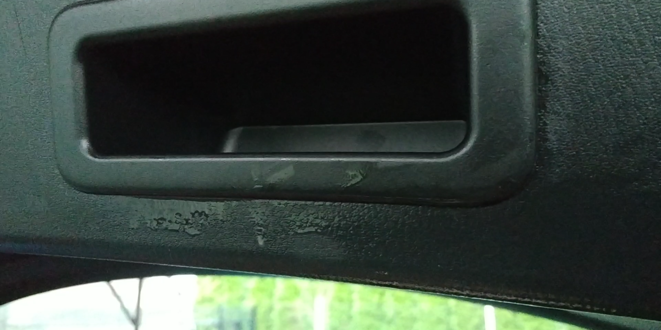

Woda wypływająca spod uchwytu klapy bagażika
Postprzez tomeq83 » 14 lis 2019, 21:26
Po deszczu zamykałem bagażnik chwytając za to wgłębienie /uchwyt/wewnątrz klapy bagażnika i zauważyłem że wypływa spod niego woda. Nadmieniam że klapa od nowości nic w niej "nie kręcone". Gdzieś ewidentnie jest przeciek i woda wypływa z uchwytu. Uszczelka też mokra w miejscu pod tym uchwytem.

Dzięki za podpowiedź. Pytanie czy ktoś z Was jest w stanie podpowiedzieć jak zdjąć zewnętrzną maskownicę tylnej klapy, która ciągnie się przez całą szerokość nad tablicą rejestracyjną. Obok lamp oświetlających tablicę są cztery płaskie wkręty dostosowane do śrubokręta krzyżakowego ale zapewne to nie wszystko.
Ja natomiast wyjąłem fotografowany wyżej uchwyt i jedyne co widzę, to że blacha wewnątrz jest dookoła wycięcia zwyczajnie płaska. Tak więc woda, która gromadzi się w najgłębszym miejscu dolnej krawędzi klapy (a ma przecież trzy otwory do uciekania) – wypływa po otwarciu klapy częściowo po wnęce rączki do zamykania. Nie ma tam progu, który by ją zatrzymał. Wpływa niczym do płaskiej studzienki.,
Pytanie brzmi, czy mamy do czynienia z niedopracowanym rozwiązaniem ale woda ma prawo w niewielkich objętościach znaleźć się wewnątrz klapy czy to jest zonk i wody nie ma prawa tam być? Ostatecznie w drzwiach woda też się pojawia ale jak sądzę w oddzielonej folią połowie...
