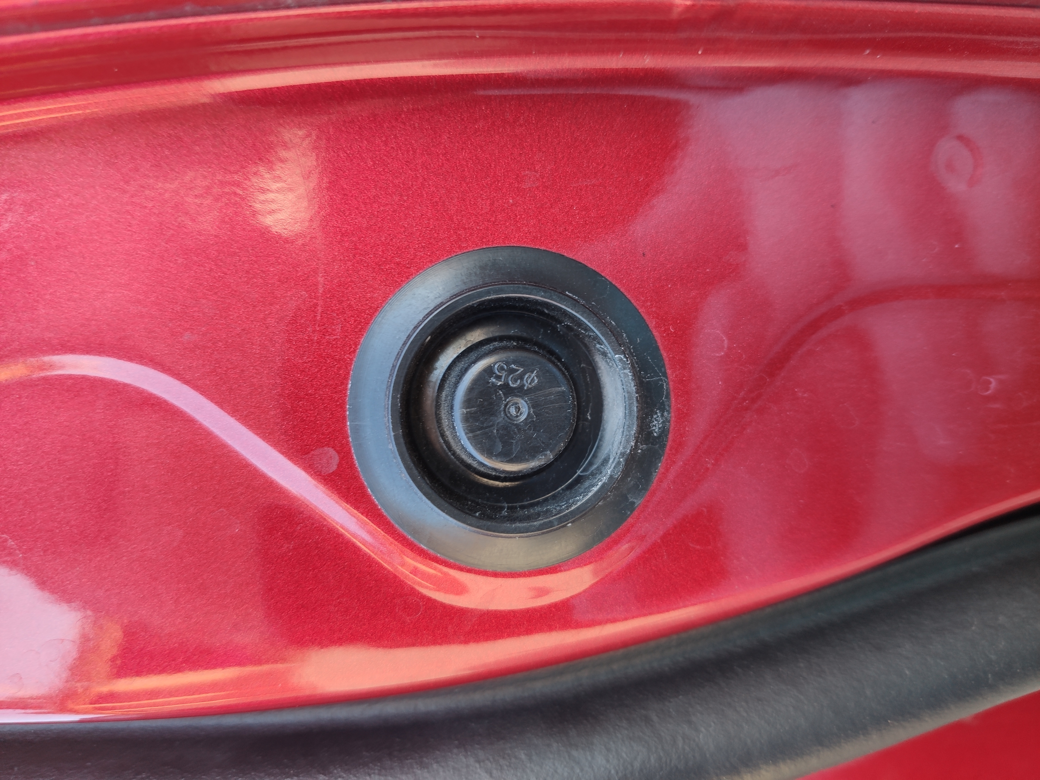

Podepnę się do tematu, zaślepka fi25 w drzwiach, mazdowską znalazłem tylko 30tke

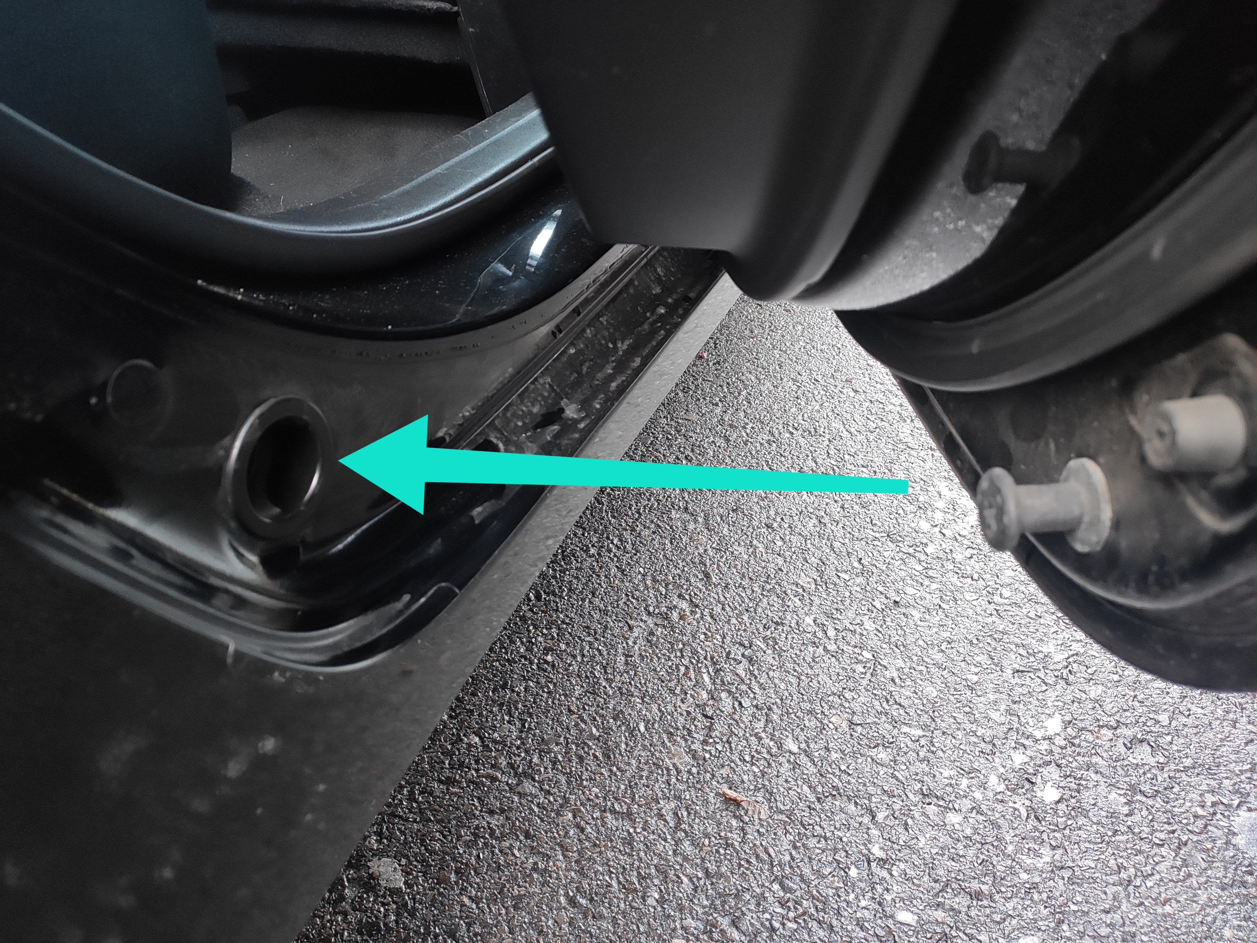

Cześć, wie ktoś jak nazywa się ta zaślepka lub pod jakimi hasłami mogę jej szukać? Odpadla mi w drugich drzwiach i nie chce, aby mi tam woda się gromadziła.

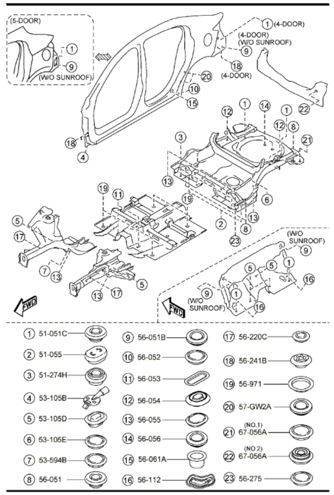

Postprzez darrecki » 5 lis 2019, 14:43
Zgaduję, że to nr. 15
Nr części: BBM4-56-061
