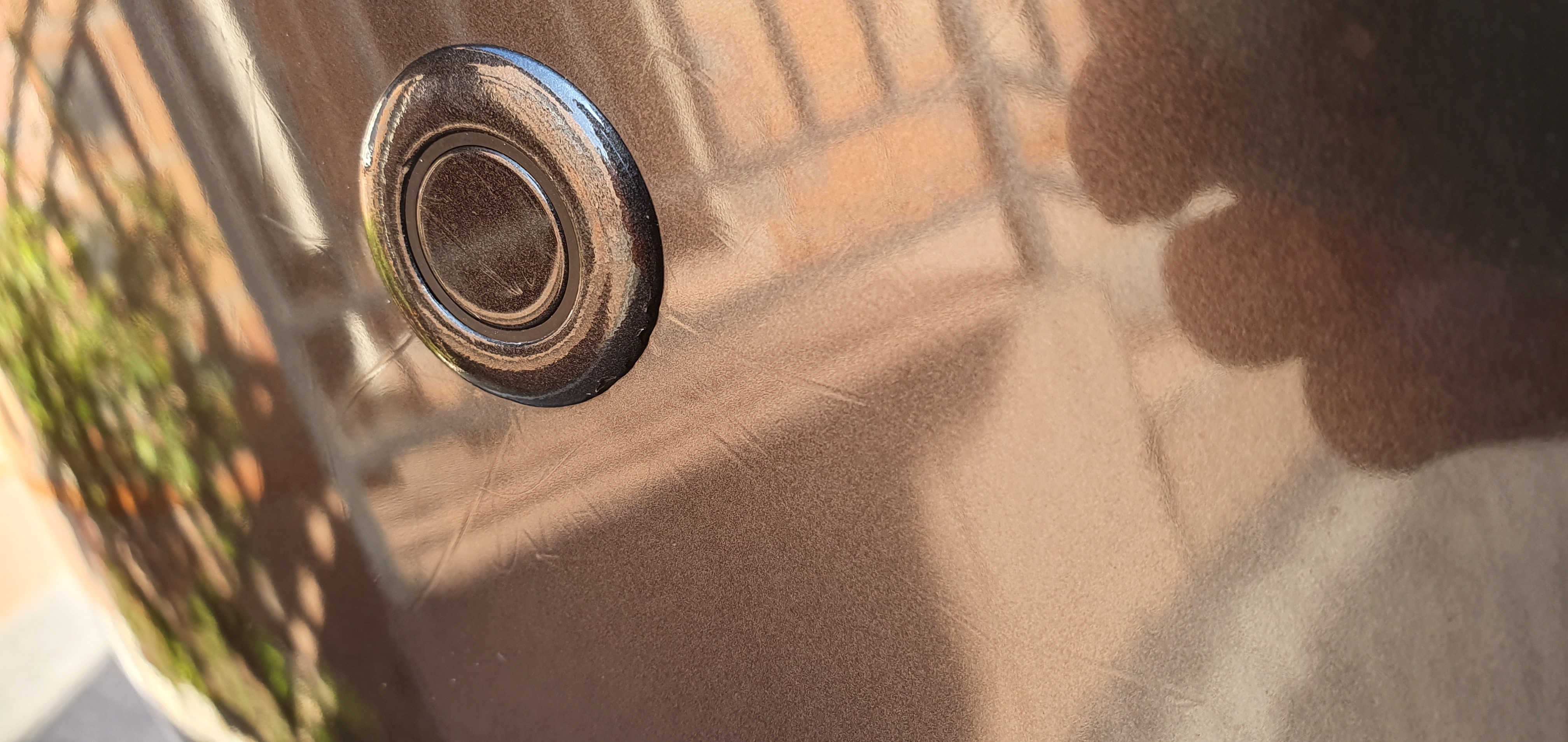

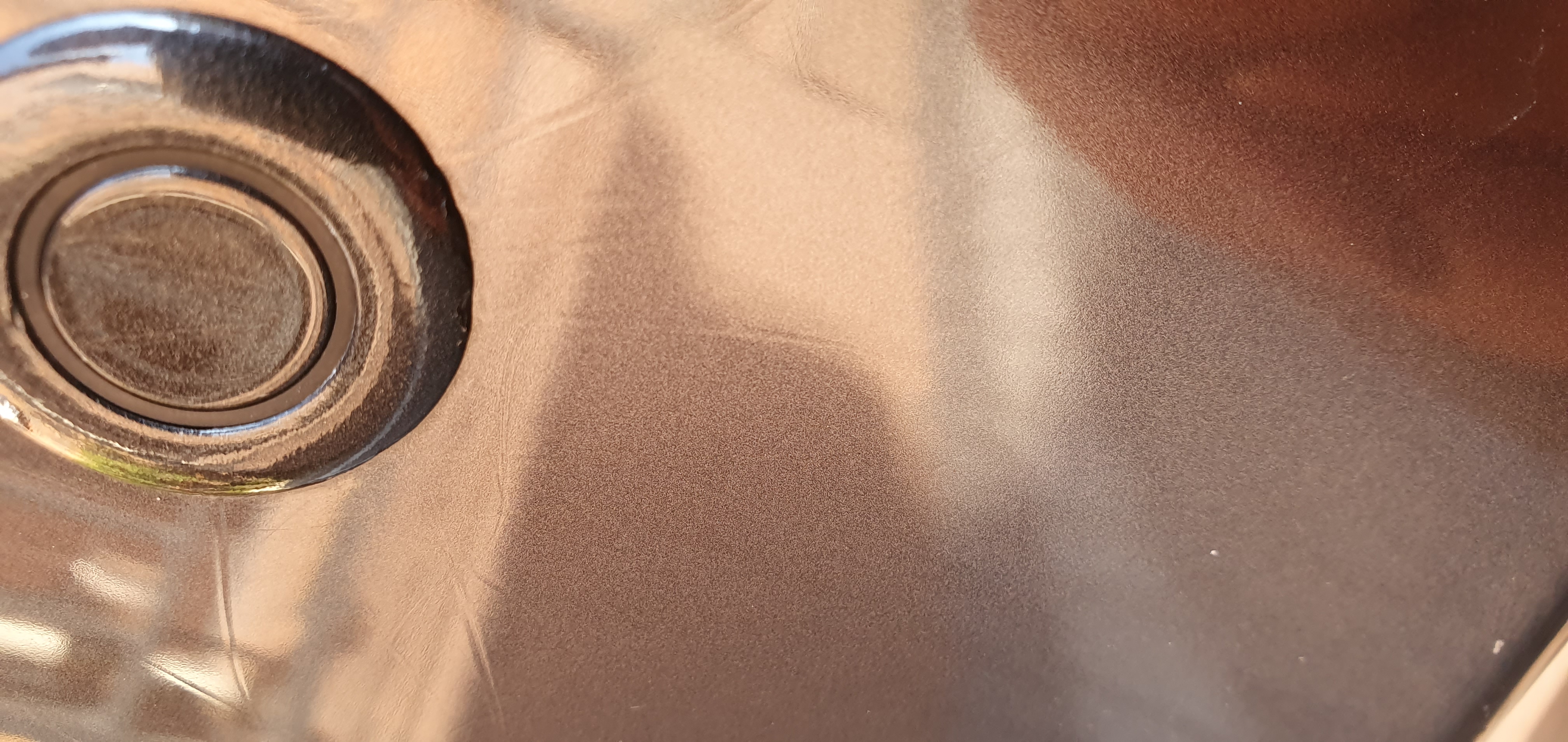

Pajączki wokół czujnika parkowania
Postprzez Adrian200 » 10 wrz 2019, 15:12
U kogoś jeszcze to występuję? Dopiero teraz to zauważyłem , tylko pod słońcem jest widoczne :O

Postprzez Imbeer » 10 wrz 2019, 15:40
Wygląda trochę jak ślady po nieumiejętnym szlifowaniu. Miałeś ten element powtórnie lakierowany?

Postprzez Adrian200 » 10 wrz 2019, 17:40
Nic nie było robione od chwili zakupu w ASO. Myślicie żeby reklamować ? Może to się z czasem pogorszyć ?

Postprzez tomeq83 » 12 wrz 2019, 07:09
Przy odbieraniu nowego samochodu z salonu zauważyłem odprysk lakieru na zderzaku. Najpierw proponowali mi zaprawkę na co nie zgodziłem się a potem lakierowanie całego zderzaka na co też nie wyraziłem zgody. Wkońcu przełożyli mi zderzak z innej jeszcze oklejonej M3, sam nadzorowałem proces. Na moje pytanie co z moim zderzakiem powiedziano mi że polakierują i założą do tej oklejonej foliami także ktoś odebrał z ASO nowe auto z polakierowany zderzakiem.
Konkluzja jest taka że mogło być coś robione/sprane przed zakupem w ASO co wcześniej nie zauważyłeś lub coś teraz wyszło. Jak na gwarancji to leć do nich na oględziny i daj znać co Ci powiedzieli.

Postprzez Imbeer » 12 wrz 2019, 08:18
Tomeq83 w jakim ASO takie jaja?
Adrian200 – na pewno bym to zgłosił, element wygląda na powtórnie lakierowany/lakierowany ręcznie w warsztatowych warunkach. Sprawdź w dolnej części zderzaka czy nie ma innych wad lakierniczych (zwłaszcza zacieków itp), ewentualnie śladów po paście polerskiej w szczelinach (biały nalot). Taki zderzak na pewno nie przeszedłby kontroli jakości w fabryce.
