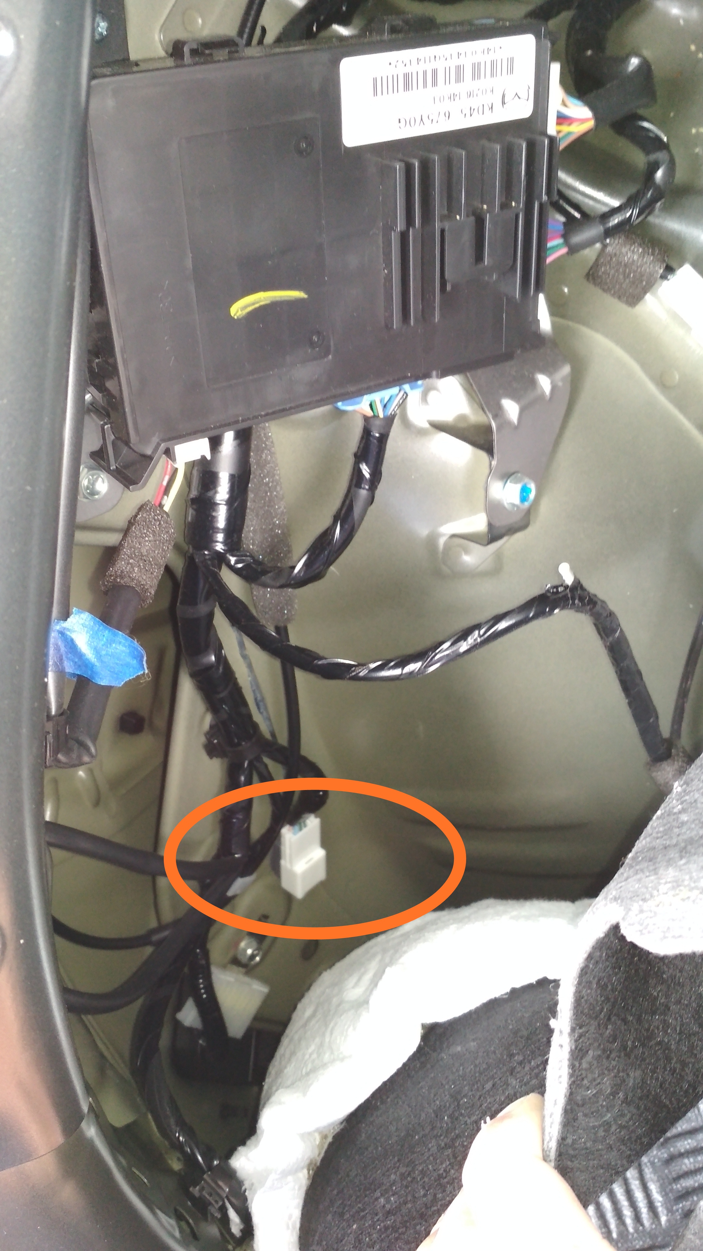

Potrzebuje zasilić cos w bagażniku. Urządzenie o bardzo małym poborze prądu 0.05A 12V
Czy ktoś orientuje się do czego jest ta niewykorzystana cienka biała wtyczka na zdjęciu w bagażniku po lewej stronie ?

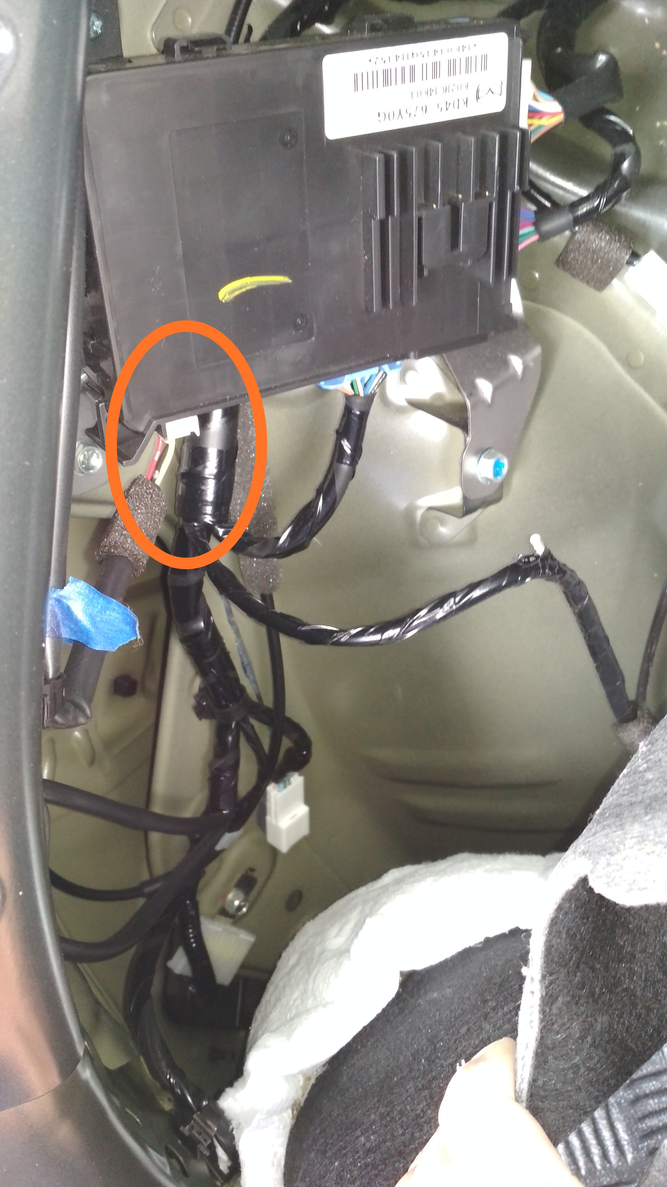

Jeśli nie tam podepne się do sterownika wyżej (sterownika nadwozia)

Postprzez andrep » 17 lip 2019, 11:35
Może to jest do oświetlenia powitalnego? , mnie podłączali w bagażniku do modułu...

Postprzez child » 17 lip 2019, 19:54
Jeśli nie masz systemu ALS (poziomowania świateł), to chyba właśnie do czujnika ALS

Postprzez darrecki » 17 lip 2019, 20:55
A nie RVM?
Trochę dużo tych kabli jak dla ALS, ten ma wtyczkę 3 pin

Mierzylem napięcie na wejściu do sterownika i nic 0V
Wg pdf które podałeś powinno być między czerwonym a żółtym 12V a nie ma .
Mierzylem miedzy wszystkimi i także nie ma
U Was też na tej wtyczce nie ma napięcia ..
Przy wył i zal zapłonie
Gdzie jest bezpiecznik od tego sterownika ?

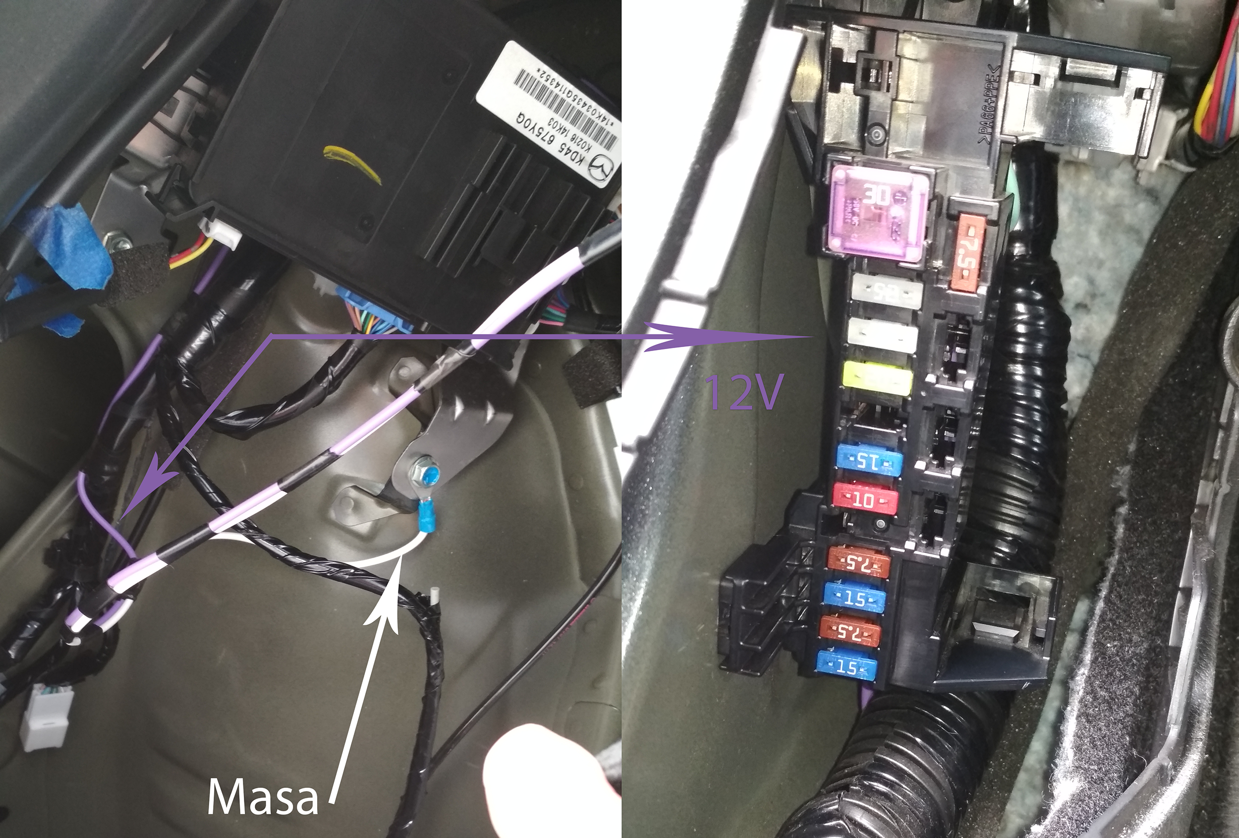

Ja bym odpuścił pożyczanie zasilania z RBCM – szkoda by go usmażyć, co wcale nie jest trudne.
Co za problem pociągnąć +12 progiem z bezpieczników w słupku A?

Postprzez david821311 » 18 lip 2019, 22:12
Wiesz może skąd jest zasilane gniazdo zapalniczki może tam się wepnę w słupku. A minus z jakiejś śruby wkręconej w karoserię w bagażniku ..na zdjęciu widać ich kilka :D
Zrobiłem jak na zdjęciu. Teraz muszę wpiąć się tylko w odpowiedni bezpiecznik. Ktoś ma opis bezpieczników bo w necie krąży jakiś ale to nie do mojego auta
