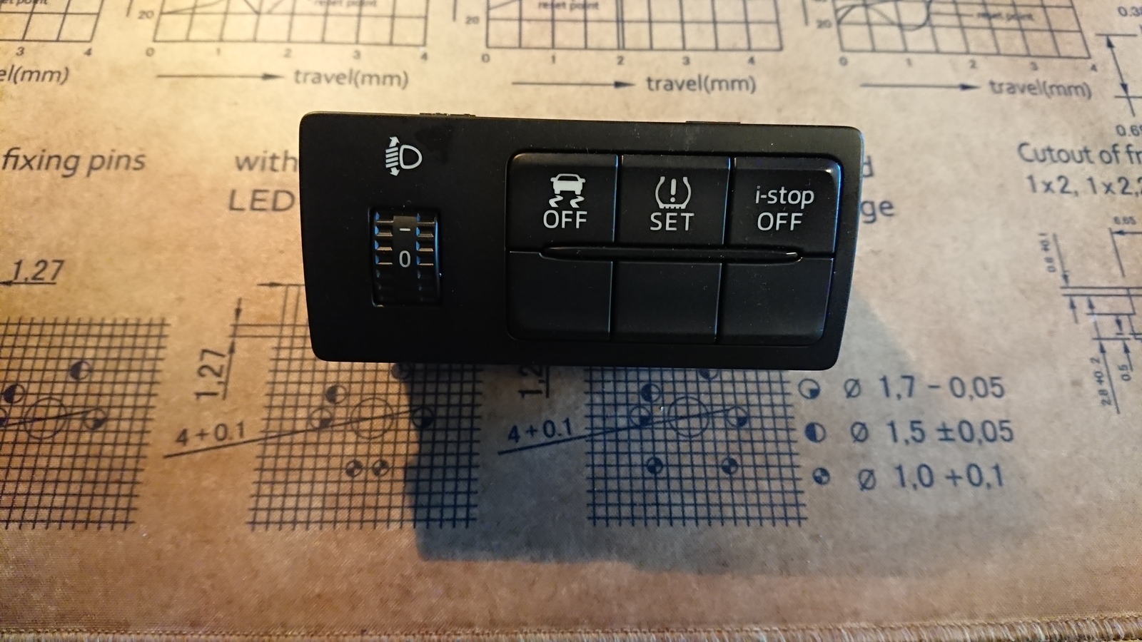

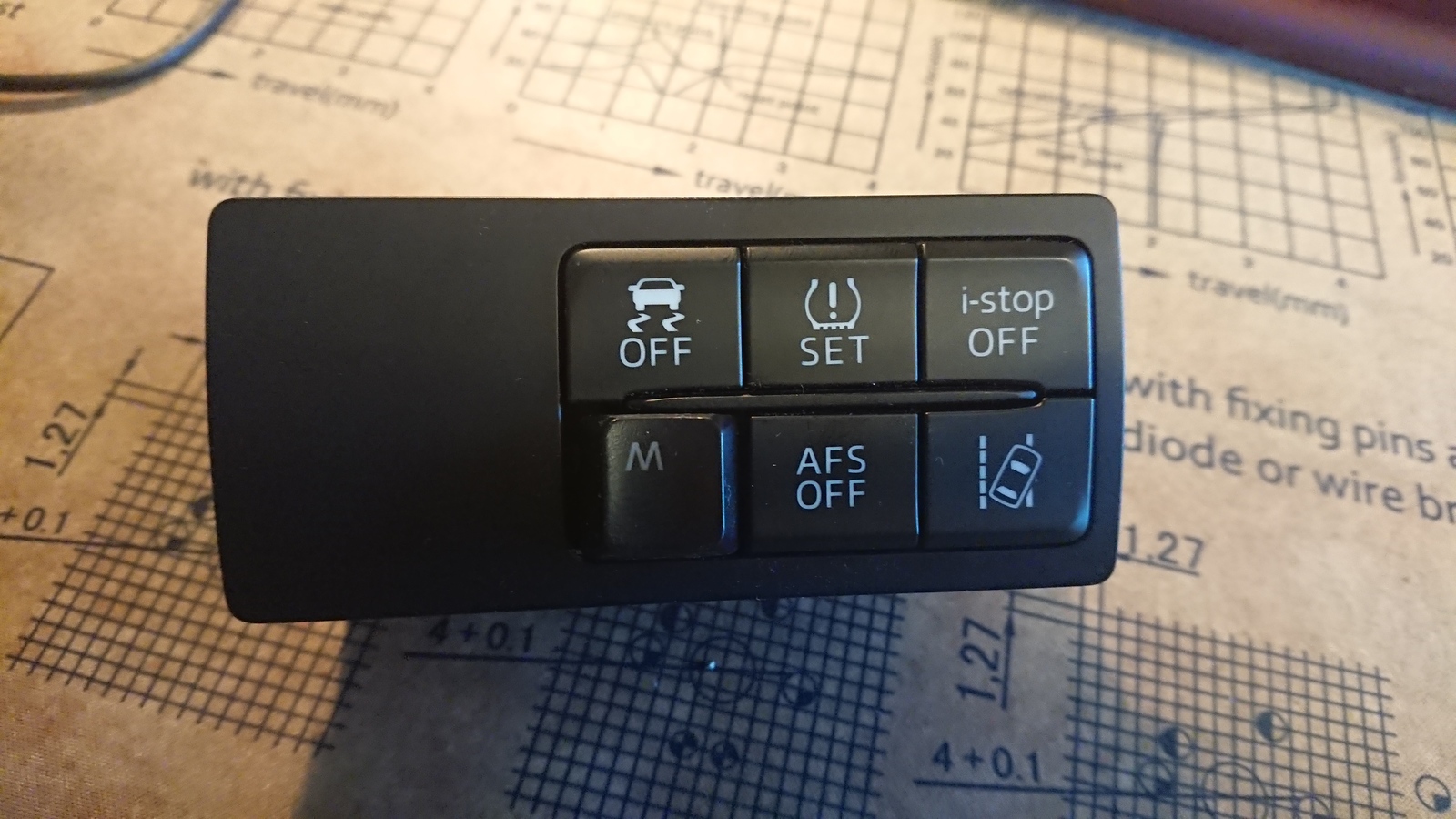

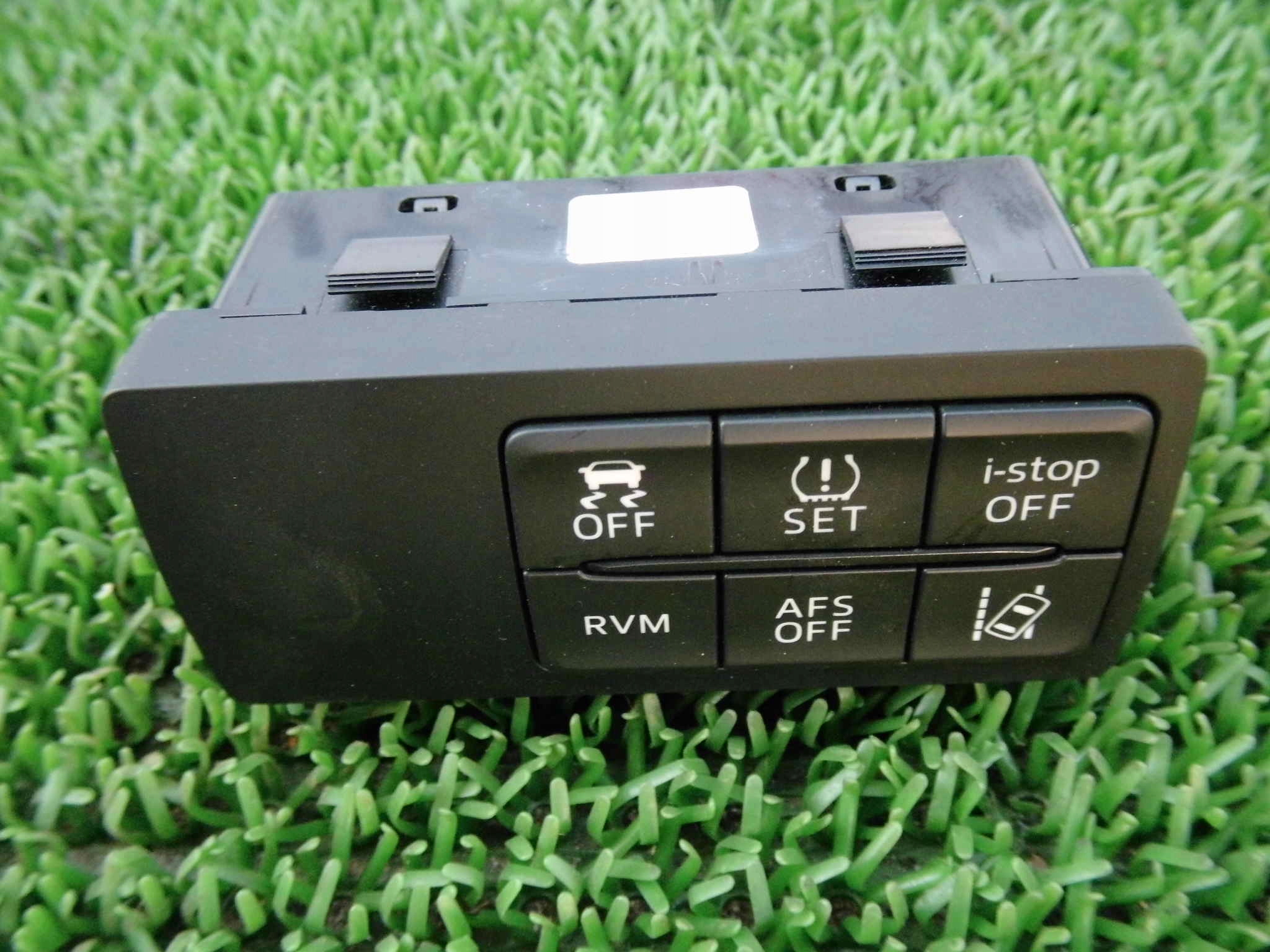

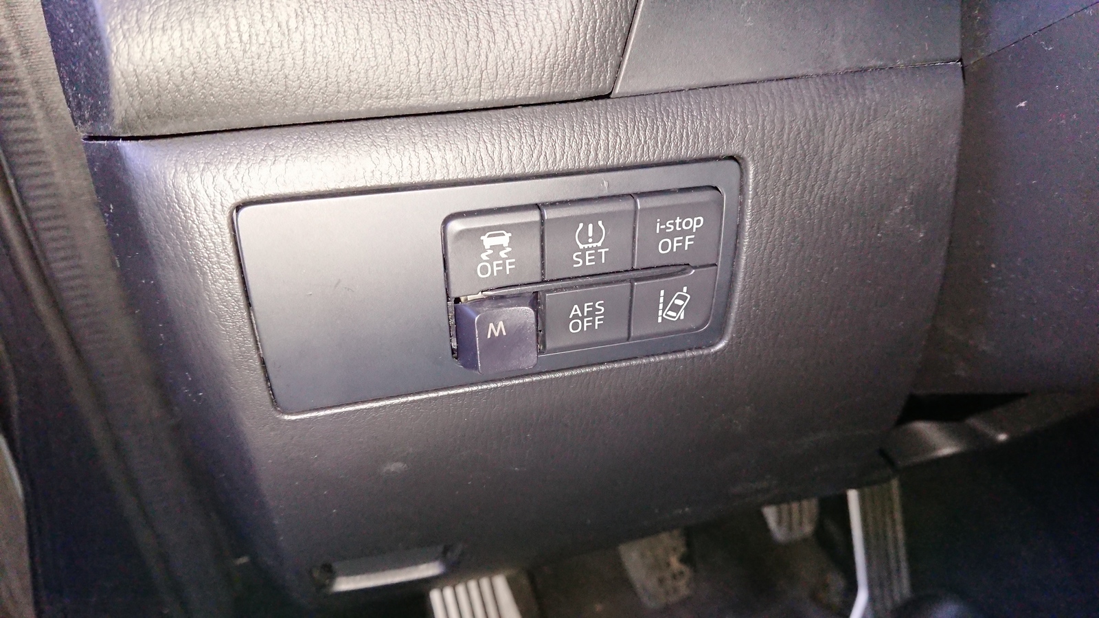

W moim przypadku szczęśliwy zbieg okoliczności spowodował, że mogłem użyć przycisku bez straty jakiejkolwiek funkcjonalności. Istnieją przynajmniej 2 rodzaje paneli z przyciskami (zdjęcia poniżej):
Wersja A
Wersja B
Wersja A się nie nadaje, ponieważ pokrętło do regulacji wysokości świateł zabiera praktycznie całe miejsce w środku, więc nie ma gdzie umieścić pilota do bramy. Wersja B ma wszystkie przyciski wykorzystane, więc też jest słabo. Ale akurat u mnie – ponieważ mam wersję SkyMotion (czyli z wersją A), ale zmieniałem światła na ksenonowe (więc mam ALS i nie potrzebuję regulacji wysokości świateł) – dało się wykorzystać wersję B i użyć przycisku z dolnego rzędu, ponieważ i tak nie mam bajerów, którymi one sterują. Alternatywnie można byłoby wyciąć dziurę w plastiku po lewej stronie (wersja B) albo pobawić się cięciem plastików w środku pod zaślepkami przycisków w dolnym rzędzie (wersja A).

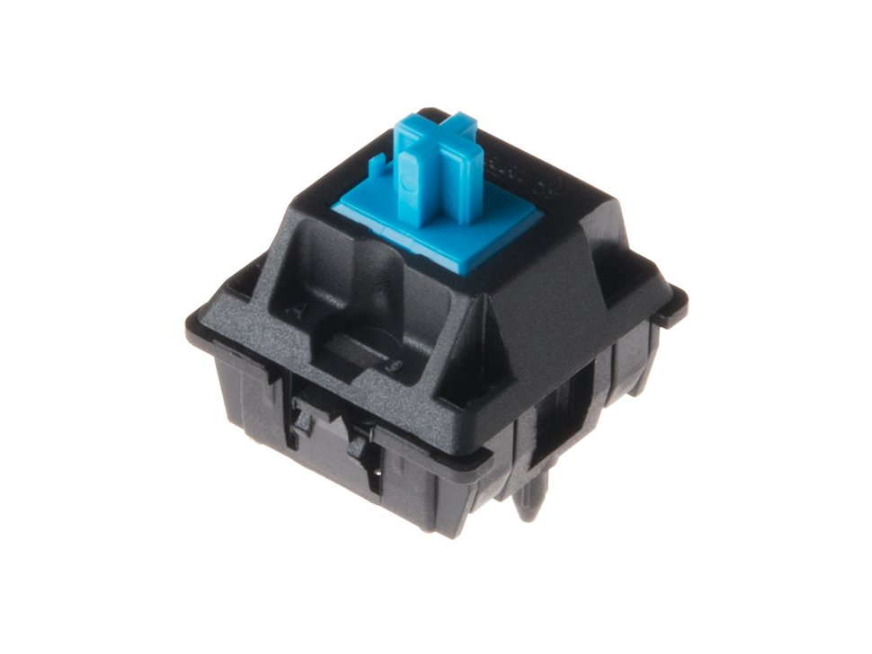

Switch typu Cherry MX (z klawiatury mechanicznej)
Pilot FAAC Genius FIX2
Klawisz z klawiatury mechanicznej

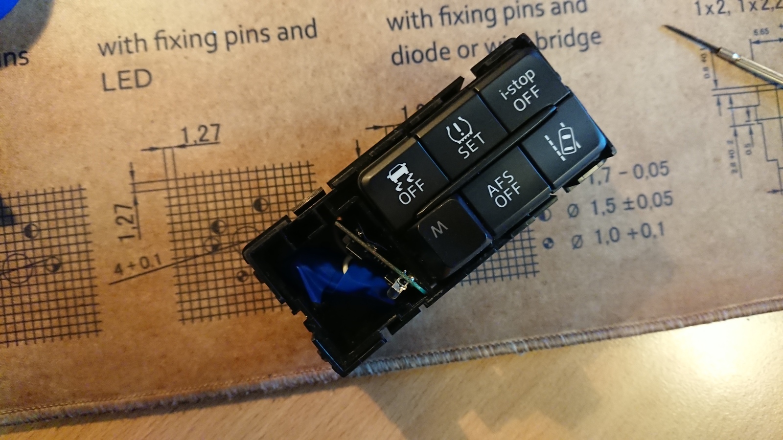

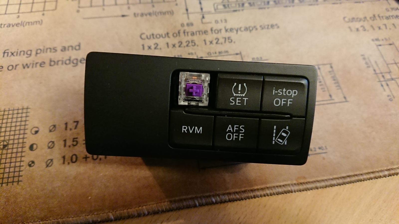

Wyciągnąłem jeden z przycisków i umieściłem zamiast niego switch (docelowo będzie na dole, nie tak jak na zdjęciu). Szczęśliwym zbiegiem okoliczności otwór przycisku jest dokładnie takiej wielkości, że switch się w nim mieści i nie wypada. Wychodzi dość łatwo, więc być może w przyszłości lekko go przykleję, ale na razie nie miałem problemu z wypadaniem w trakcie jazdy.
Switch na (niewłaściwym) miejscu

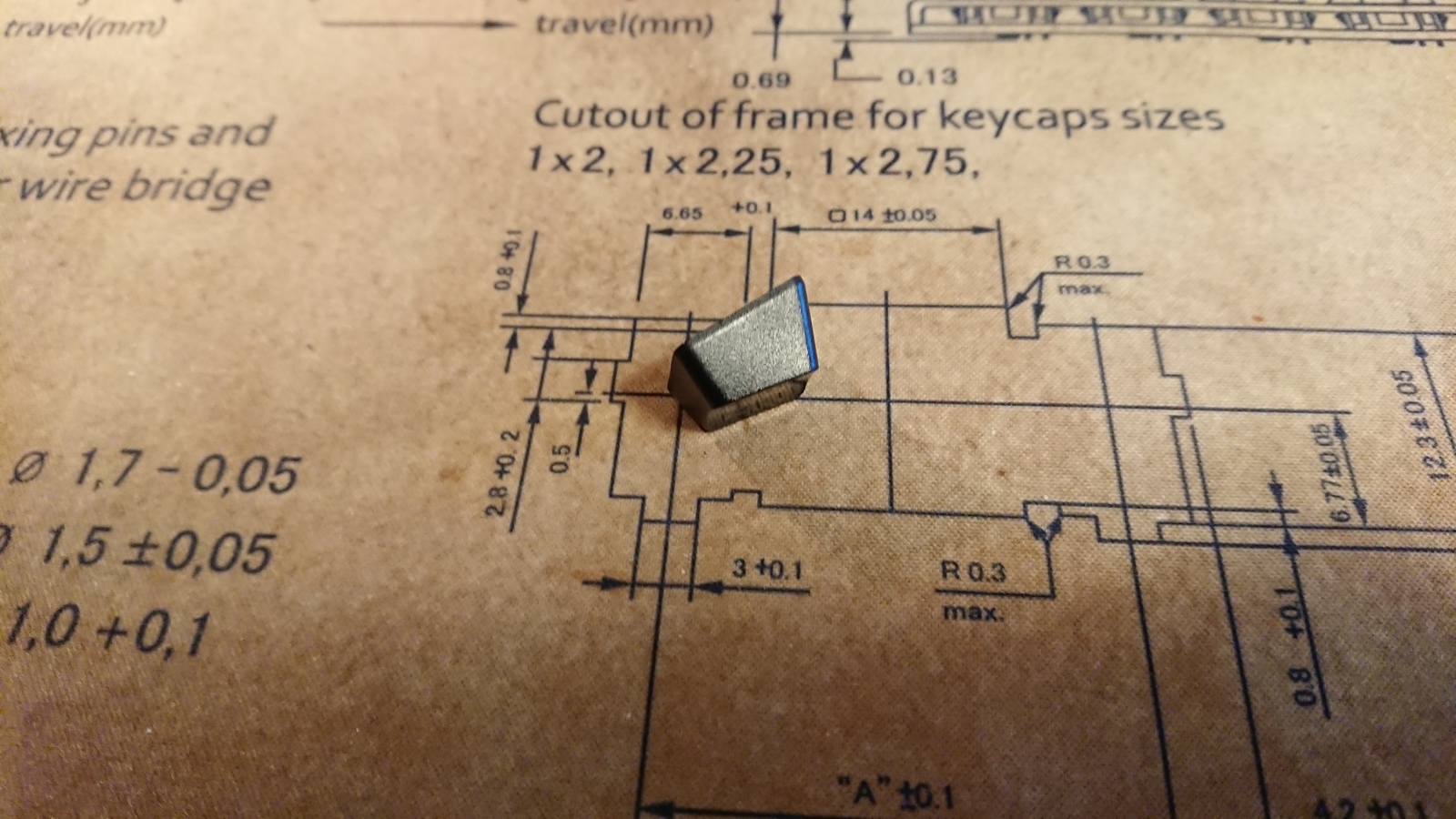

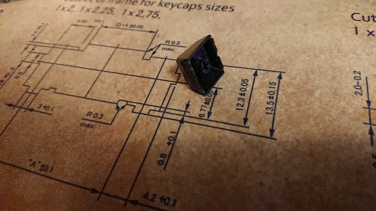

Klawisz musiałem lekko przyszlifować na dolnych krawędziach, bo haczył o obudowę
Klawisz przycięty
Następnie założyłem klawisz na switch i uzyskałem docelowy wygląd
Klawisz na (właściwym) miejscu

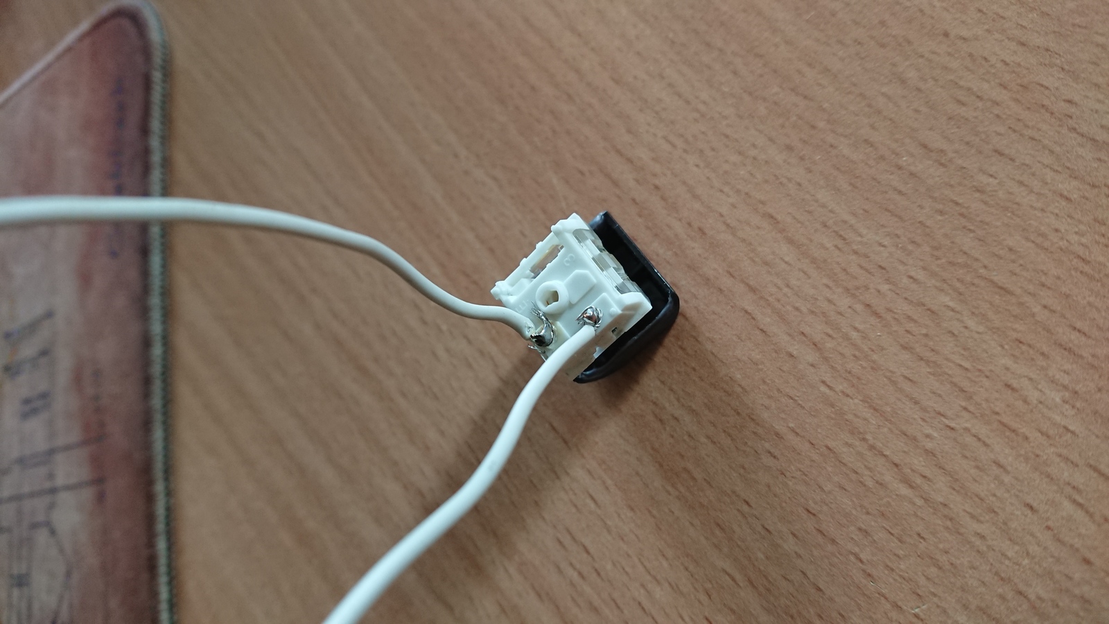

Wyciągnąłem switch i przylutowałem do niego przewody
Switch z kablami

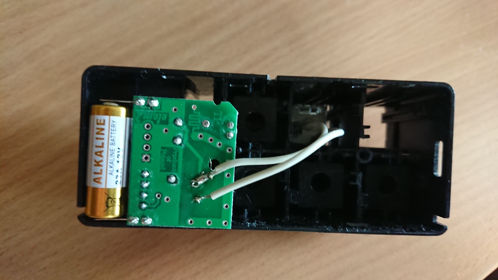

Z drugiej strony przylutowałem je do pilota (do styków przycisku otwierającego bramę – przycisk zostawiłem na miejscu). Na zdjęciu jeszcze z baterią do testów:
Pilot z baterią

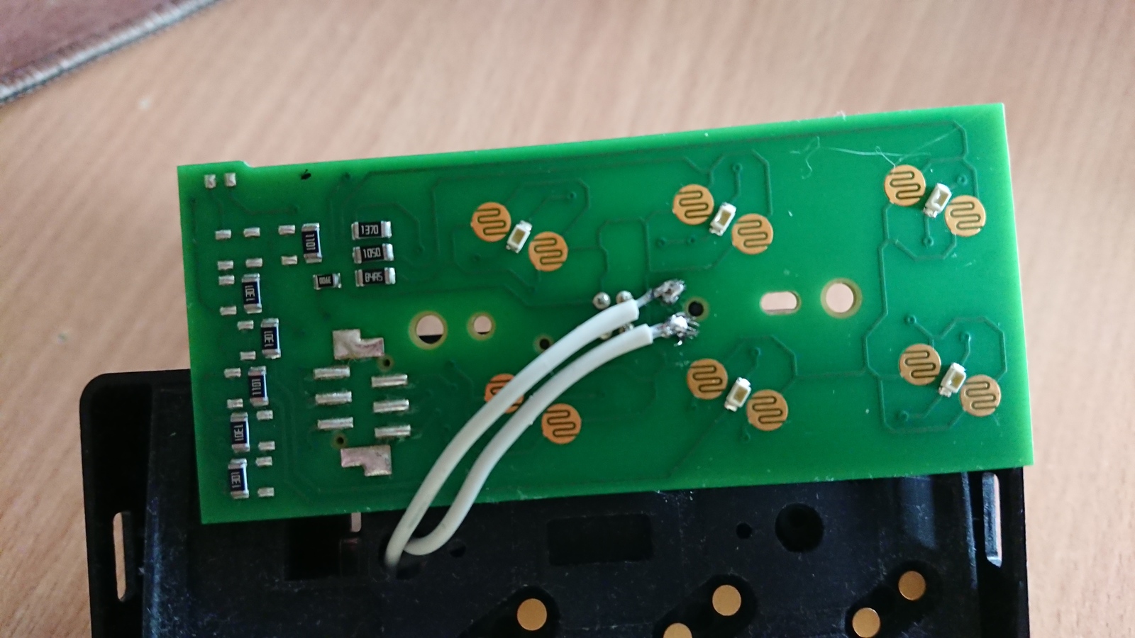

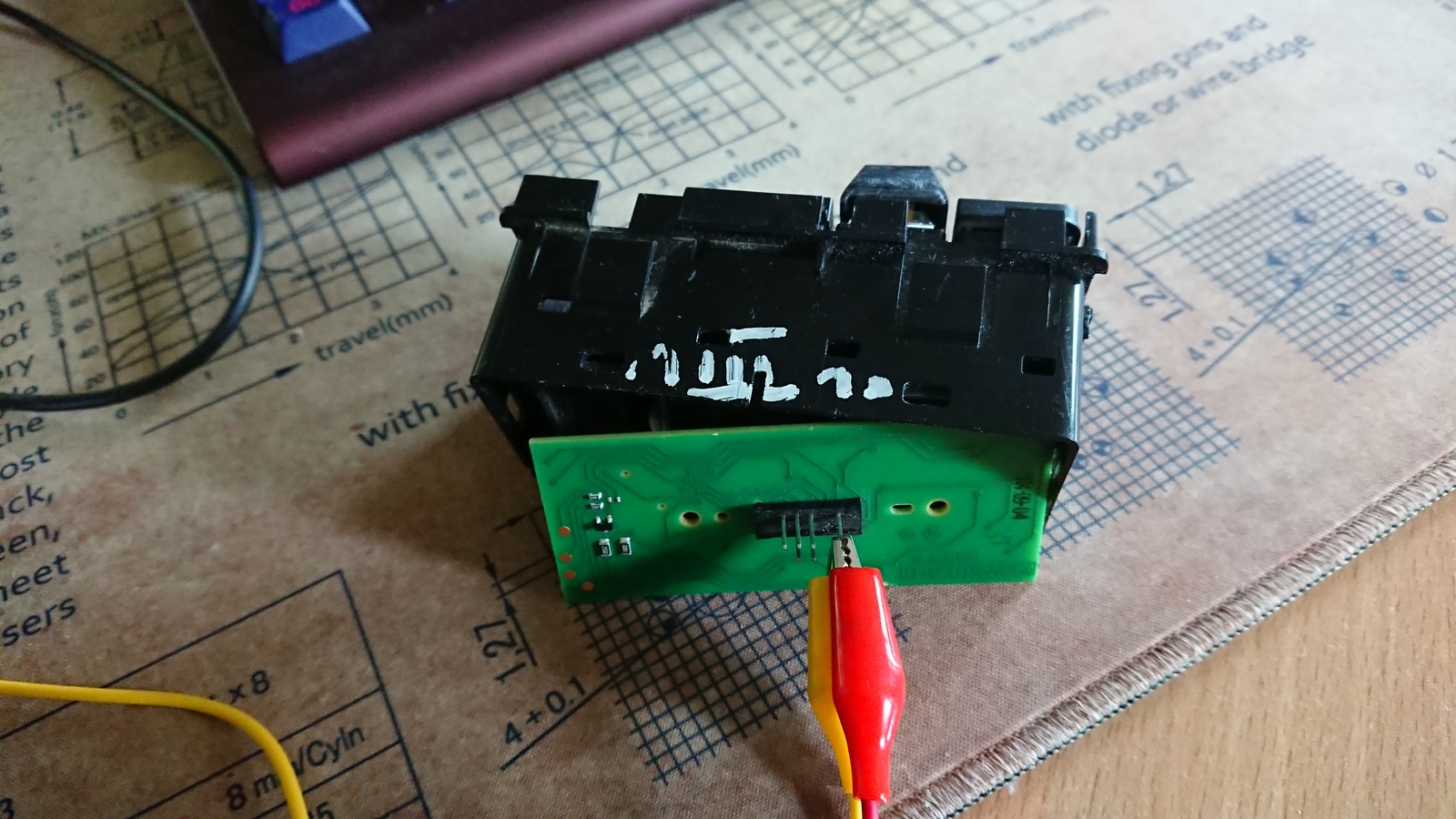

Potem przylutowałem kolejną parę przewodów do styków, które normalnie łączyły się z baterią, a z drugiej strony do płytki obsługującej wszystkie przyciski:
Płytka z kablami
Z drugiej strony podpiąłem zasilacz i przetestowałem całość:
Podłączony zasilacz

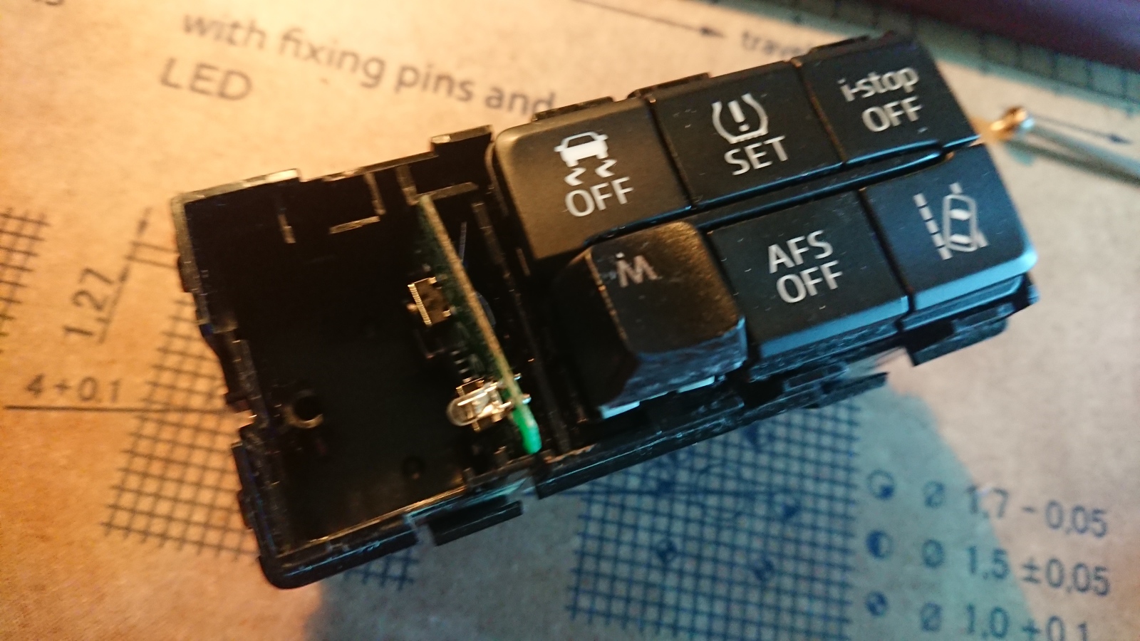

Teoretycznie teraz wystarczyło złożyć całość i włożyć na miejsce. Niestety pojawiło się kilka problemów:
* bardzo trudno upchnąć kable podłączone do płytki, bo w części z przyciskami jest bardzo mało miejsca
* okazało się, że rozpiska pinów, którą posiadałem, jest błędna – po podłączeniu
całości w samochodzie pilot nie działał (oczywiście mogłem szukać po kolei, ale ze względu na inne problemy zrezygnowałem z tego pomysłu)
* pilot podłączony do instalacji samochodu w tym miejscu działałby tylko przy
włączonym zapłonie

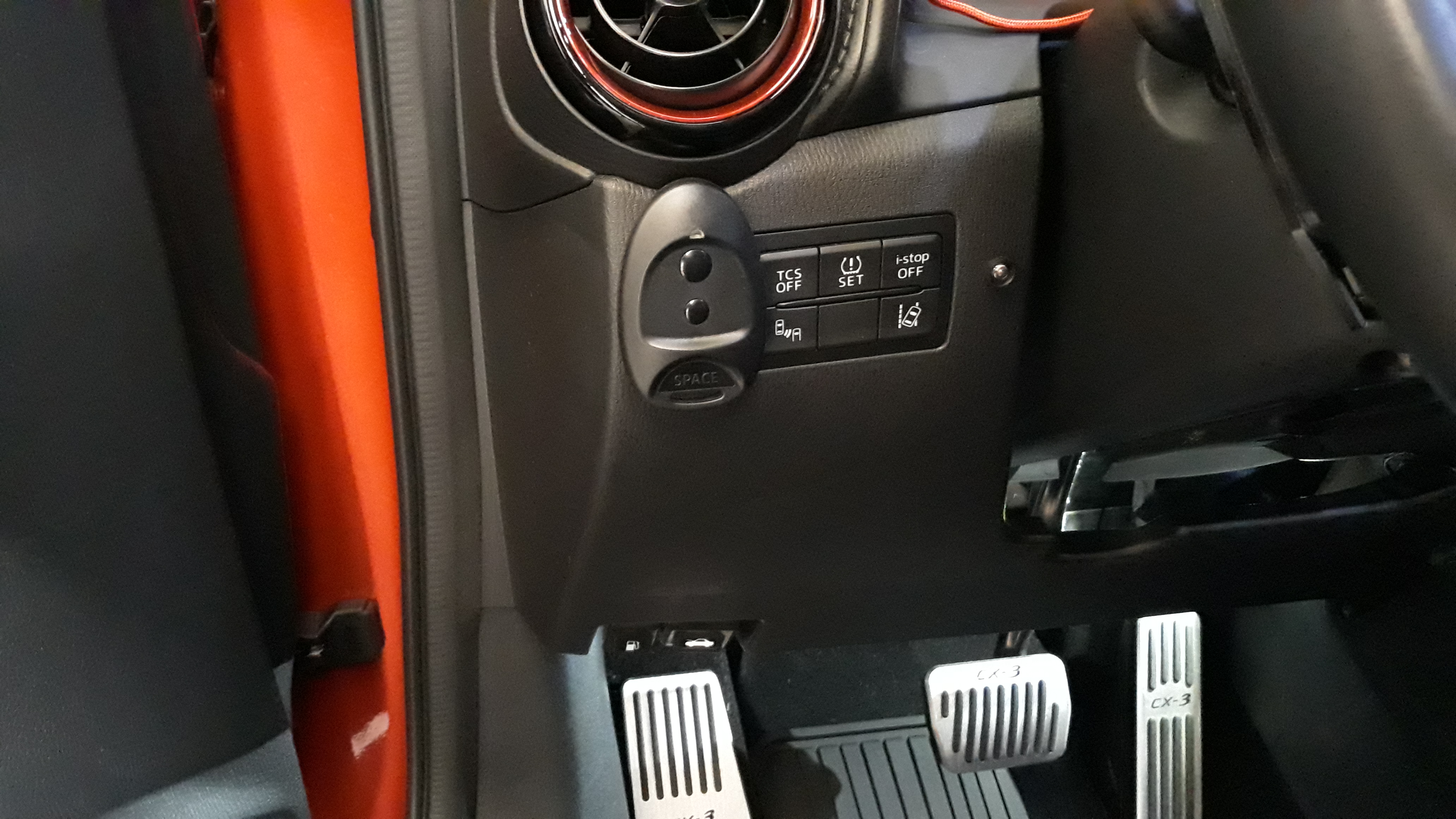

Całość po włożeniu do samochodu wygląda tak:
Po zamontowaniu w samochodzie

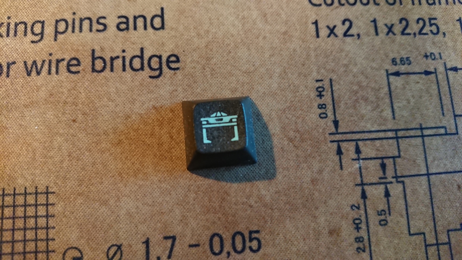

Może estetycznie to nie powala, ale ergonomia wymagała, żeby ten przycisk (często używany w porównaniu do pozostałych) było łatwo odróżnić od innych. Od czasu zrobienia zdjęć zmieniłem przycisk na taki:
Klawisz z "bramą"
Był to obrazek najbardziej zbliżony wyglądem do bramy :)

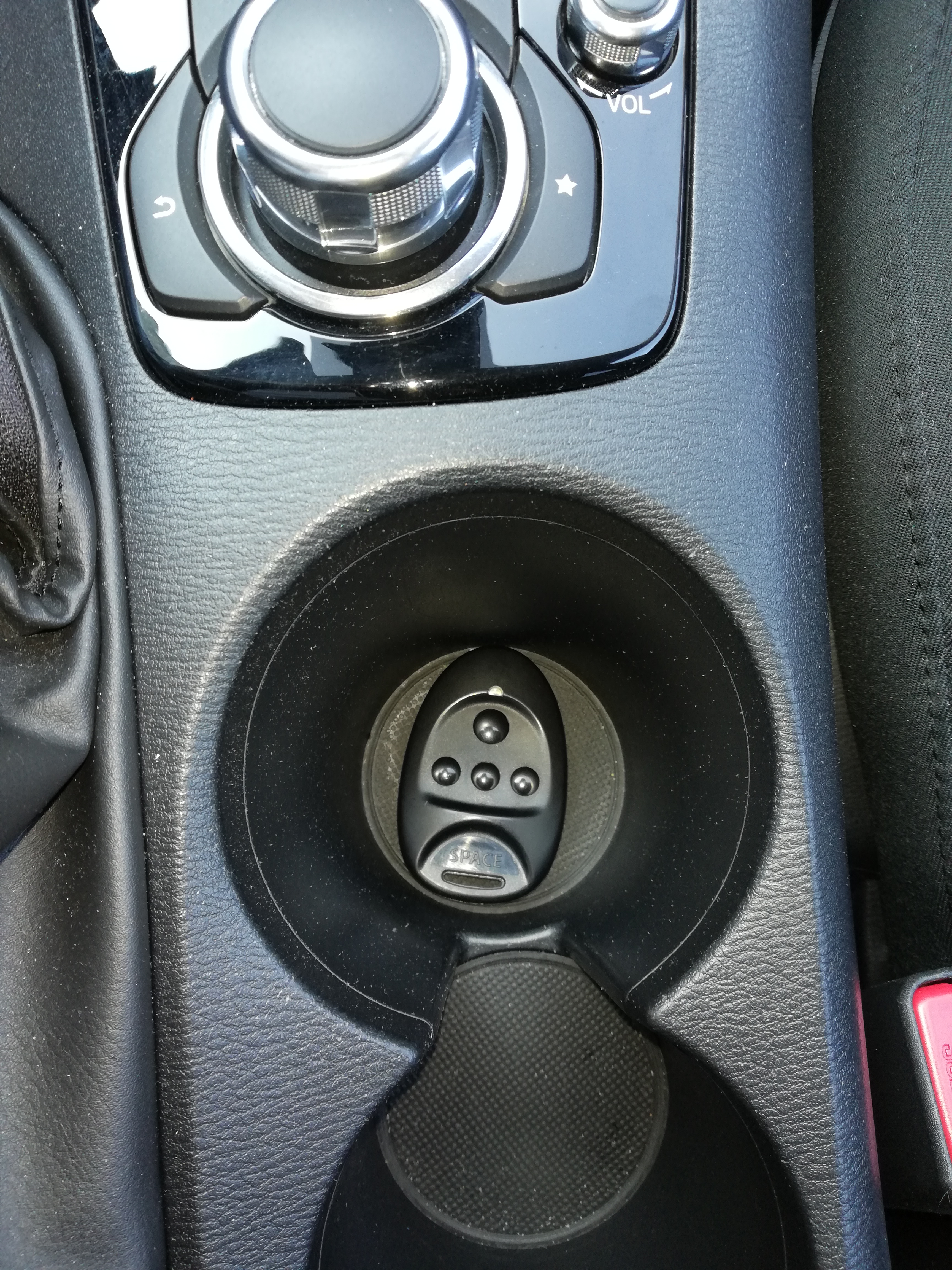

Ja poszedłem na łatwiznę i przykleiłem pilota na taśmie dwustronnej , po pierwsze używam do otwarcia dwóch guzików (szlaban wjazd na teren i brama garażu) a zaślepkę mam tylko jedną wolną :(
