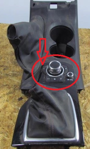

Witam !
Mazda 3 BM 2016. Na tunelu środkowym jest panel z pokrętłem min do obsługi nawigacji. Niestety, ale z lewej strony zapada się. Chciałbym to zdemontować i sprawdzić czy coś jest połamane, czy może po prostu nie dokręcone. Podpowie mi ktoś jak się do tego dobrać, żeby niczego nie poniszczyć. Załączam zdjęcie poglądowe z internetu.
tunel środkowy pokrętło

To, co pokazałeś na zdjęciu, to dwa osobne elementy – osłona drążka zmiany biegów (wraz z plastikiem) oraz tzw. górny panel, czyli to, o co ci chodzi, bo do niego od dołu jest przymocowane pokrętło z przyciskami.
By zdjąć ten element, musisz rozpiąć skórzaną osłonę dźwigni hamulca ręcznego, a następnie ścisnąć element po bokach najpierw z przodu, potem z tyłu, za każdym razem ciągnąc do góry – plastikowe zaczepy powinny puścić. Z przodu nie szarp jakoś bardzo mocno, bo element jest tam mocowany przez wtyczkę do tego pokrętła, o które ci chodzi.
Jeśli chodzi o sam problem – tam są bodajże 4 śruby i możliwe, że którąś trzeba dokręcić, ale niestety stawiałbym na urwany jeden z 3 plastikowych zaczepów górnego elementu (tego z cudownego materiału piano black). Jeśli tak właśnie jest, to może być problem z kupieniem tego elementu w rozsądnej cenie. Ale sprzedam ci taki patent – możesz ten górny element skleić z dolnym kawałkiem mocnej taśmy klejącej po prostu przyklejąjąc ją z boku. Ze względu na wektor działających sił powinno to się dobrze trzymać – wiem, bo sam tak mam od kilku miesięcy (tyle, że tylny zaczep, a nie lewy) i działa idealnie.
