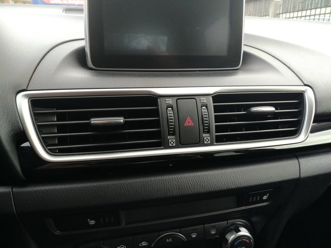

Orientuje sie ktoś w jaki sposób bezpiecznie zdemontować środkową kratkę nawiewu w Mazda 3 BM? Zauważyłem że coś musiało mi się wypiąć w lewej kratce, bo nie działa regulacja nadmuchu lewo/prawo

Postprzez child » 10 lut 2019, 13:09
Tu masz w pierwszym poscie opisane jako jeden z kroków: https://www.mazdaspeed.pl/forum/viewtop ... 4&t=207647

Postprzez Imbeer » 10 lut 2019, 13:19
Super, cos tak czulem ze gdzies to widzialem. Dzieki!
Co do tematu- kierownice "sterującą" udalo mi sie wpiac i nastawic bez rozbierania – poswiecilem latarka a plastikowy element nakierowywalem zwyklym, dluzszym kluczem od garazu. Niestety w jednej z pionowych kierownic zniszczeniu ulegl trzpien ktory przenosi ruch z uchywtu zewnetrznego na kierownice – wiec bede musial wyjac calosc i wymienic ten element
