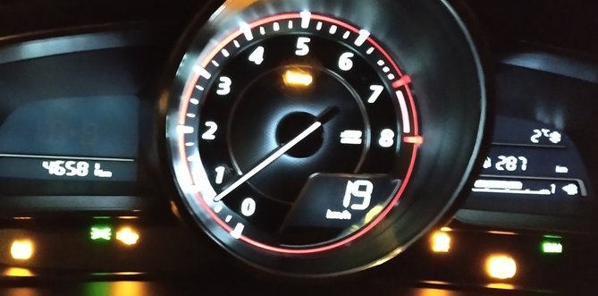

Zapalone wszystkie kontrolki przez ok 3 sek (choinka na liczniku)
Postprzez krabdul » 21 lis 2018, 19:26
Hejka
Miał ktoś kiedyś takie objawy?
Jadę normalnie, auto już zagrzanie, i-stoop gotowy do działania, więc akumulator chyba ok i nagle choinka na liczniku przez ok 3 sekundy. W tym czasie nie zauważam żadnych innych anomalii.
Zdarzyło mi się to wczoraj i dzisiaj przy powrocie z pracy i tylko po jednym razie.
Jakieś pomysły zanim zgłoszę do serwisu?

Postprzez darrecki » 21 lis 2018, 20:27
A licznik pokazuje aktualną prędkość czy zero? To samo HUD?
Wpinając licznik do samochodu z włączonym zapłonem jest właśnie objaw "choinki", więc można podejrzewać problem z zasilaniem / masą. Możesz sprawdzić forscanem błędy IC.

Postprzez krabdul » 21 lis 2018, 21:19
Nie zauważyłem – choinka odciągnęła moją uwagę od wskazań prędkości. Jak się powtórzy to zerknę na prędkość.
Edit: Dzisiaj powtórka. Znowu raz po paru km i na HUD wyświetlała się prędkość w trakcie choinki.
Dane z licznika jak przebieg A czy średnie spalanie nie kasują się.Umówiłem się na diagnostykę.

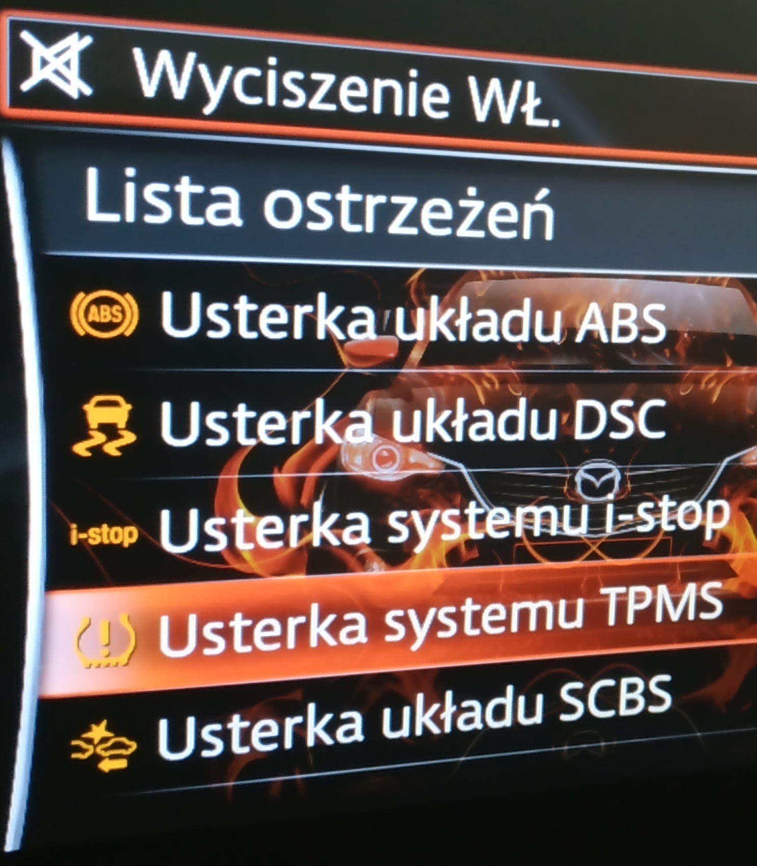

Postprzez krabdul » 2 gru 2018, 22:28
Dzisiaj posypało się wszystko.
Włączyły się w jeździe kontrolki ABS, DSC i migały TMPS i i-stoop. Później dołączyło SCBS
W aplikacji mam 5 ostrzeżeń o niedziałających systemach.
Jak się odpali to czasem jest spokój na liczniku ale np testowe hamowanie czy szybsze ruszenie i systemy nie działają a kontrolki znowu świecą. Jutro auto wraca do serwisu

Postprzez darrecki » 8 gru 2018, 08:56
Można wiedzieć który czujnik ABS zdiagnozowali? Jak miałem problem z przednim, to "choinka" nie znikała, auto miało totalny problem ze wskazaniem właściwej prędkości, nawigacja skakała jak żabka w stawie – jeździć się nie dało. Tyle, że diagnoza była łatwa bo jedno koło nie "obracało" się. Łatwo to Forscanem sprawdzić. No i problemem nie był czujnik a magnetyczna piasta, po zmianie czujnika (z przygodami) było to samo...

Postprzez krabdul » 8 gru 2018, 13:08
Nie wiem, jeszcze nie odebrałem auta. U mnie prędkość stabilnie pokazywało. Diagnoza polegała na znalezieniu przetartego przewodu od czujnika, więc mam nadzieję że to pomoże. Niestety nie zrobią tego gwarancyjnie, bo kiedyś wymieniałem sprężyny poza ASO i już mają wygodny punkt zaczepienia.
Diagnoza 250
Czujnik 180
Wymiana 120
A jak się okażę że coś jeszcze to pójdę po te 250 ;)

Postprzez krabdul » 10 gru 2018, 19:14
Jakoś z wątku wymiany podświetlenia na LED wywnioskowałem, że nie ma bo do aut z CAN muszą iść ledy z dodatkowym oporniczkiem chyba. Nie ważne.
Auto odebrane i z miłych zaskoczeń nawet czystsze niż oddane.
Dostałem też stary czujnik ABS – przetarło prawy przód.
PS: Jak jest zbudowany sam czujnik? Tam jest jakakolwiek elektronika? Skoro zwierało tylko podczas wilgoci te odkryte żyły to rozumiem, że ich zaizolowanie przywróci go do użyteczności?
