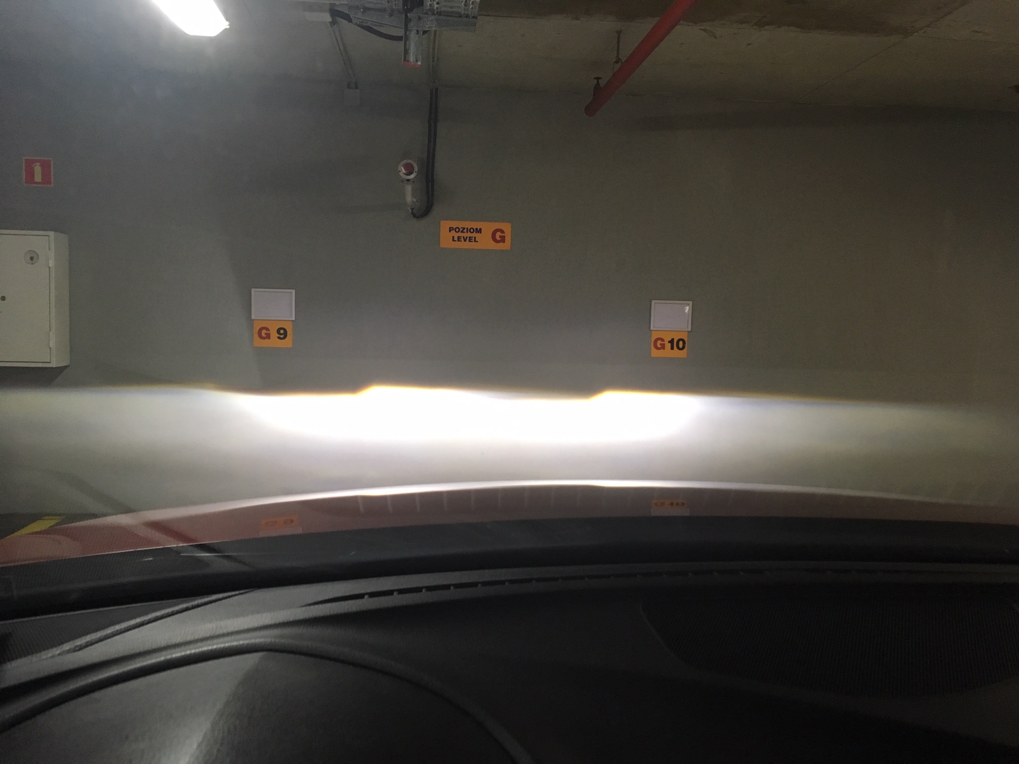

Udało mi się ustawić światła odrobinę wyżej (nie chciałem przesadzać aby nie oślepiać innych) przy użyciu metody „śrubokręt + ściana”. Po tych zmianach odnoszę wrażenie, że geometria moich świateł jest jakaś trochę dziwna. Być może to jedynie moja autosugestia niemniej chciałbym się upewnić. Czy ktoś z Was (posiadaczy wersji po licie z fabrycznie ustawionymi LEDami) mógłby zrobić i wrzucić tu zdjęcie swoich świateł widocznych na ścianie z odległości kilku metrów? Będę wdzięczny

Postprzez geraf » 24 lis 2018, 00:07
Wydaje mi się, że przed moją ingerencją górna linia odcięcia była bardziej równa – teraz jest jakby trochę mniej regularna. Tak jak napisałem powyżej, być może to tylko moje błędne odczucie. Gdybym zrobił sobie zdjęcie przy fabrycznych ustawieniach mógłbym to porównać – teraz pluję sobie w brodę, że o tym wcześniej nie pomyślałem :(

Postprzez tomeq83 » 24 lis 2018, 10:47
U mnie adaptacyjne led takie jak z fabryki wyszły nie mają równiutkiej linii odcięcia, widać to przy odpaleniu auta jak światło pada na najbliższy obiekt (u mnie płot za którym są tuje). Tak nawiasem to ja na przykład nie mam problemu aby świeciły za krótko. Nie wiem jak ta linia odcięcia ma wyglądacprzy zwykłych led, wrzuć kolego swoje foty.

Postprzez jaro93 » 24 lis 2018, 12:08
Te światła LEDowe które posiadamy w niższych wersjach wyposażenia niż skyPassion są też z fabryki, tyle że nie są to światła projekcyjne. W moim przypadku z każdej lampy od lewej strony jest linia prosta, która przy prawej stronie ucieka w górę w kształt takiego kła.

Postprzez Kritik » 24 lis 2018, 16:44
u mnie to wyglada tak

Postprzez geraf » 24 lis 2018, 23:42
Wielkie dzięki :) Rozumiem, że jest to ustawienie fabryczne? Jeśli tak to trochę mnie uspokoiłeś bo również wygląda podobnie jak u mnie, co oznacza, że „ten typ tak ma” :D

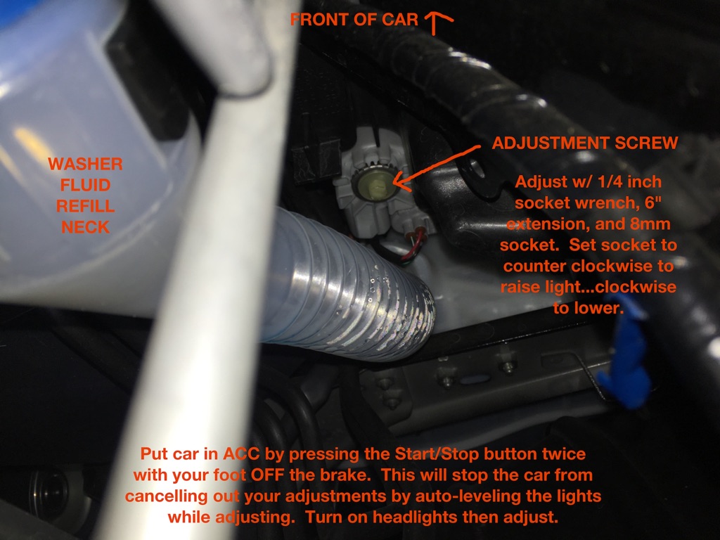

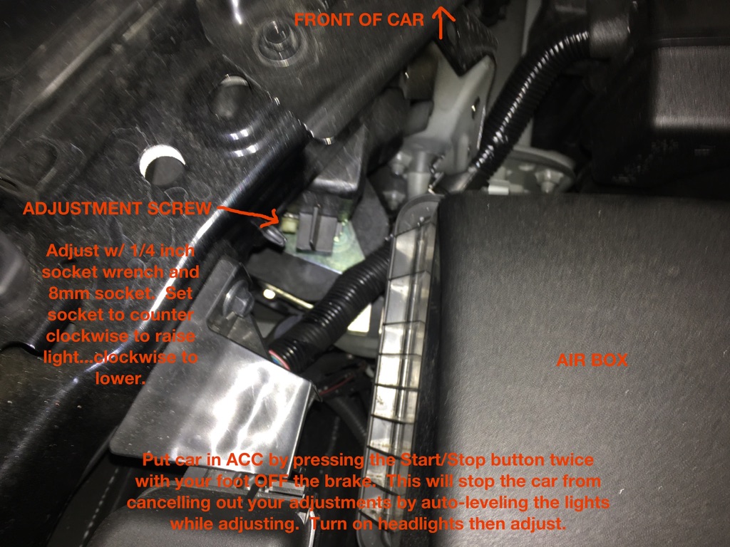

Postprzez Fisher » 27 lis 2018, 13:36
A pytanko do Was. Jak udało się wam dostać do regulacji lewej lampy? Ta cholerna skrzynka bezpieczników uniemożliwia regulację czegokolwiek <płacze>

Postprzez Kritik » 27 lis 2018, 13:51
Fisher napisał(a):A pytanko do Was. Jak udało się wam dostać do regulacji lewej lampy? Ta cholerna skrzynka bezpieczników uniemożliwia regulację czegokolwiek <płacze>
Klucz na 10
odkręcasz skrzynkę, i podnosisz trochę, i masz dostęp, nie super latwy ale masz
inaczej sie nie da....

Postprzez darrecki » 27 lis 2018, 13:59
A nie wystarczy do tego śrubokręt? W BM z ksenonami i dieslem, gdzie gratów jest znacznie więcej niż w benzynie wszystko co potrzeba to śrubokręt. Jest nawet specjalne wycięcie w błotniku, wkłada się go pod kątem (jakieś 45 stopni o ile dobrze pamiętam) i kręci. To, ze w LED nie ma nic do zmiany nie znaczy, że aż tak sobie regulację skomplikowali...

Postprzez geraf » 27 lis 2018, 17:32
Dokładnie tak jest – nic nie trzeba odkręcać. Wystarczy długi śrubokręt gwiazdkowy (krzyżak średniego rozmiaru). W przypadku obydwóch lamp w przednim pasie (nad nimi) umieszczone są dedykowane otwory, przez które dokonuje się regulacji

Każdy z reflektorów posiada możliwość ręcznej regulacji (dedykowane otwory regulacyjne nad każdym z nich) – regulujesz poziom „0” (na włączonym zapłonie i bez obciążenia auta) przy pomocy długiego śrubokręta krzyżakowego średniego rozmiaru. Aby mieć punkt odniesienia, zrób sobie wcześniej zdjęcie fabrycznego, ustawienia widocznego na ścianie z odległości ok 5m (najlepiej na parkingu podziemnym)
U mnie po delikatnym podniesieniu jest ok
