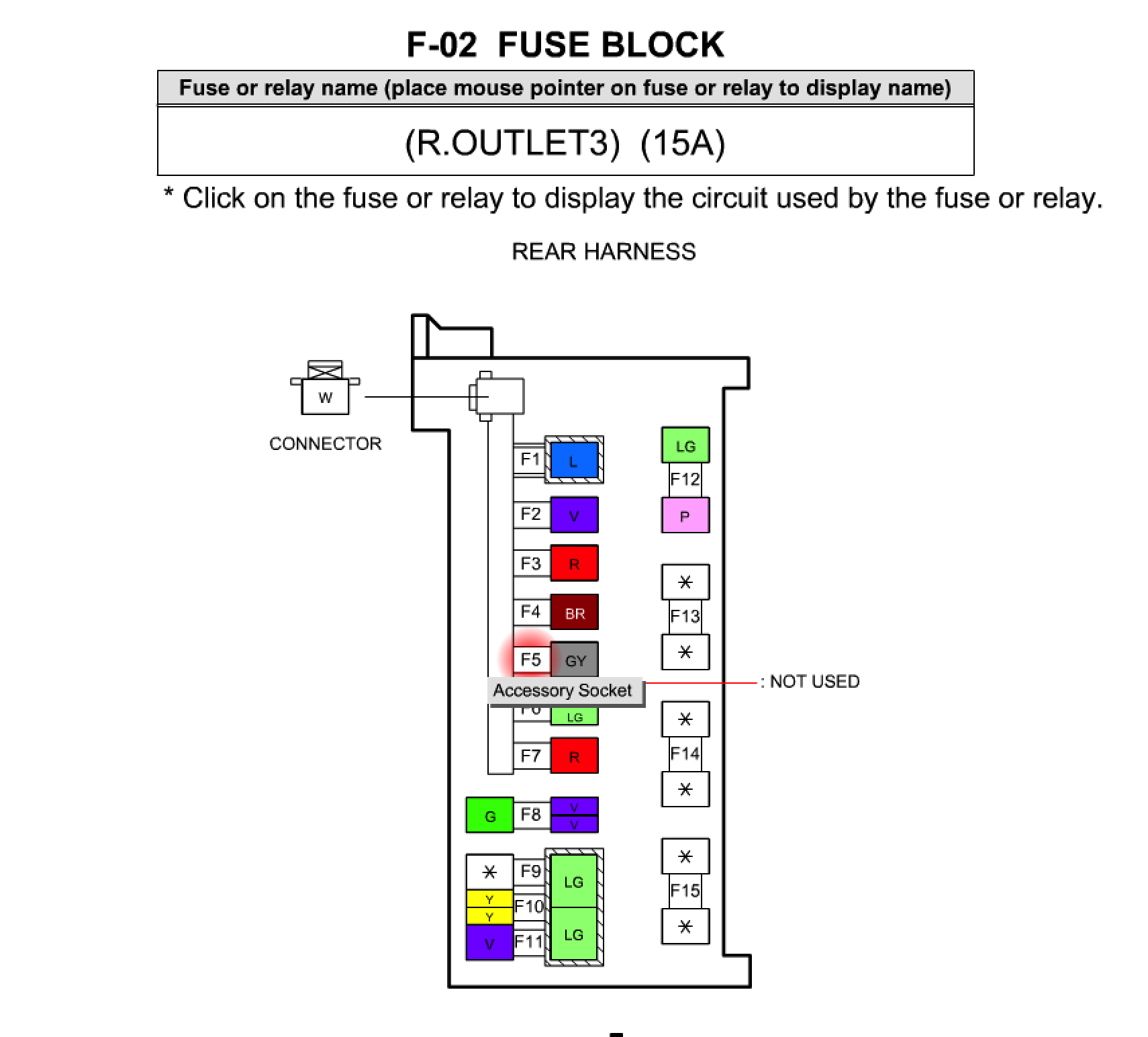

Ok,
więc udało mi się troche poszukać i generalnie wygląda to tak: Najlepiej oczywiście podłączyć sobie oddzielnie bezpiecznik ze skrzynki wewnętrznej. W mojej wersji ( skypassion – więc zakładma ze ogolnie to gniazdo nie jest uzywane ) jest wolny bezpiecznik:

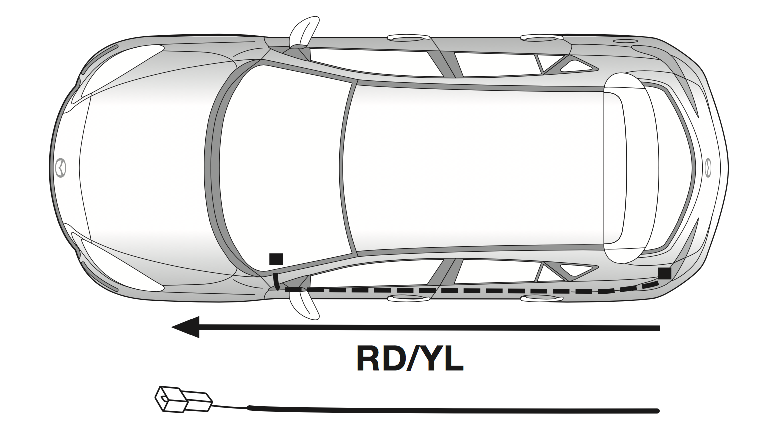

i wtedy już sobie ten plus przeciągnąć do tyłu pod lewym progiem:
I to chyba najlepszy sposób bez kombinowania, przeciążania innych obwodów itp. Akurat na tym bezpieczniku napięcie jest cały czas, ale w przypadku przyczepki gniazda przyczepki to jest ok gdyż ma działać tak samo jak normalne światło stopu, nie potrzebujemy włączonej stacyjki. Prąd pobierany przez moduł do świateł przyczepki – to max 10mA w przypadku mojego modułu więc raczej akku ne rozładuje :)
