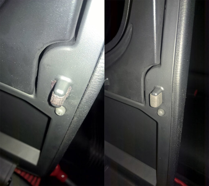

Postprzez fux » 1 gru 2016, 17:03
Problem tkwi w ograniczeniu ruchu poprzecznego dekla od skrytki (kierowca-pasażer-kierowca).
Jest taki cycek w pokrywie, który wchodzi do otworu od strony kierowcy. Naprawiłem to kawałkiem taśmy dwustronnej o grubości kilku mm przyklejając ja z boku otworu, zostawiając jedną folię ochronną.
Wkooo.... klikanie ustało.
Serwis stwierdził, że ten typ tak ma i nie można tego wywliminować.
Dyletanci.

Postprzez ggrzesiek » 30 sty 2017, 09:42
Też sobie z tym poradziłem. Z lewej strony widać jak było (nie wiem czy serwis przykleił kawałek cienkiego filcu po moim zgłoszeniu czy to stan fabryczny), a z prawej strony nieopublikowana nota serwisowa <lol> Kupiłem w sklepie taśmę z pianką z jednej strony. Nic już nie trzeszczy :)
