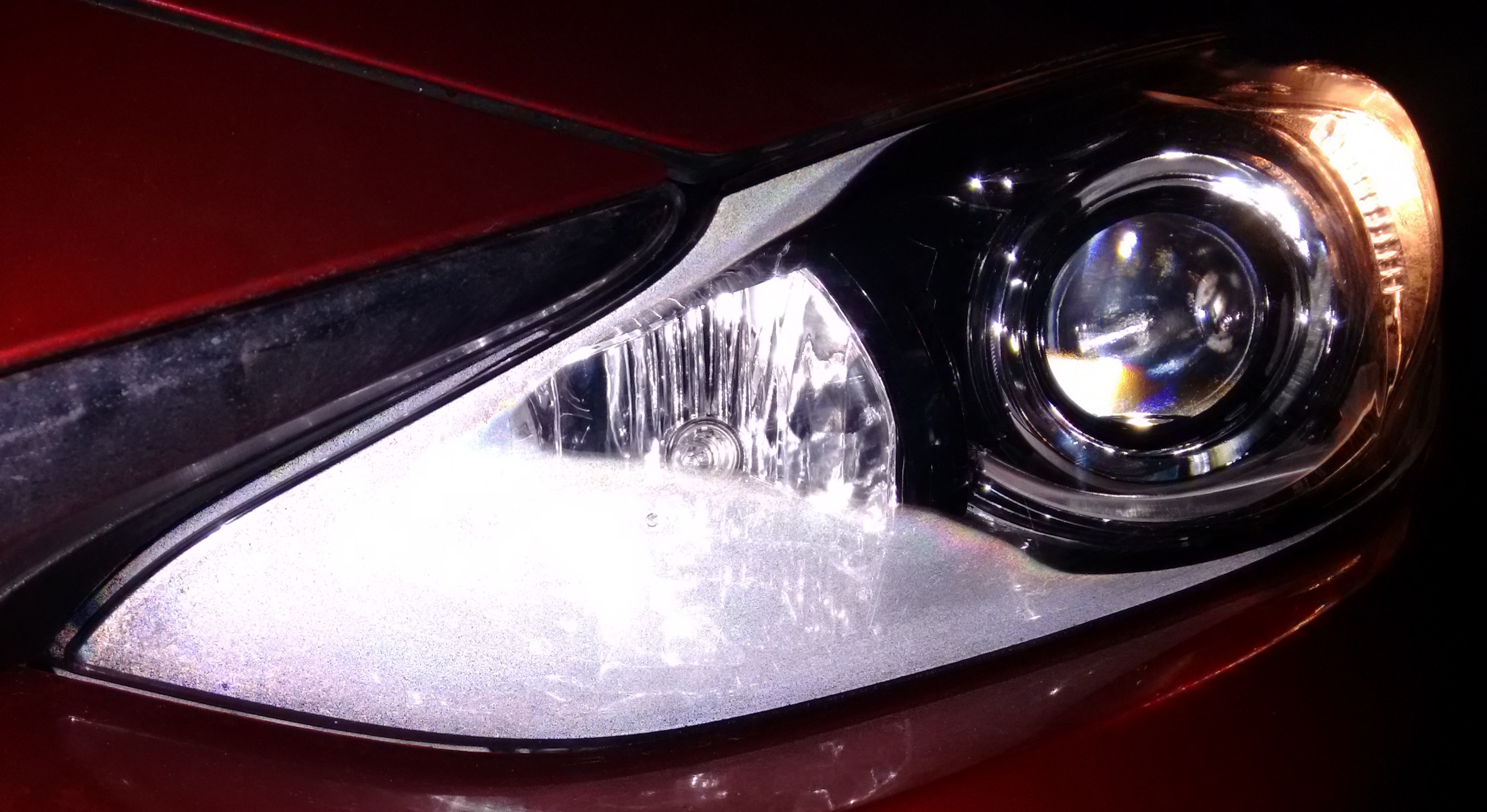

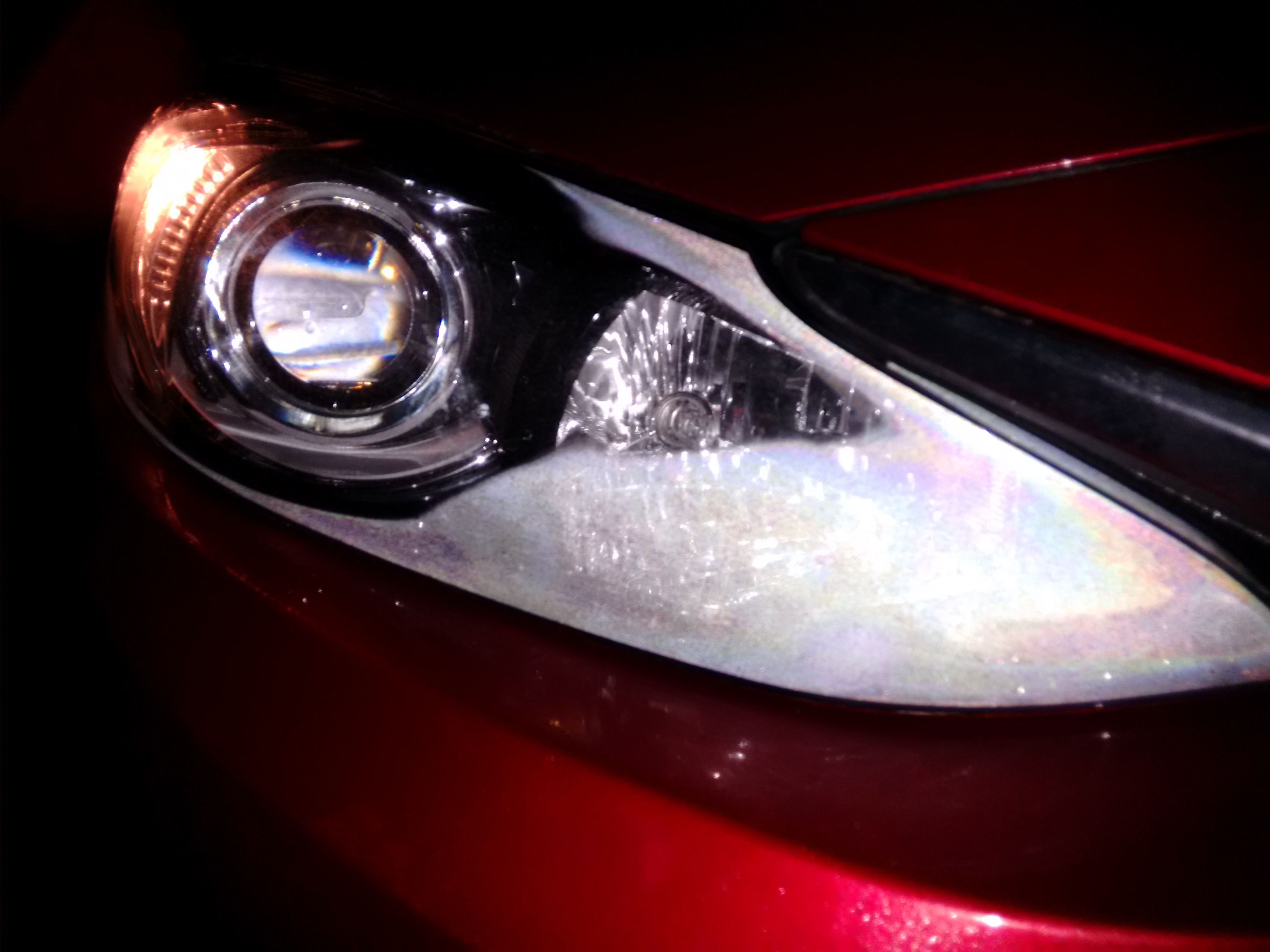

Może zaprezentujesz nam w jaki sposób nasz zaparowane?
Posty: 17534 (110/487)
Postprzez MichG » 31 paź 2016, 07:44
Proszę bardzo. Zrobione wczoraj w nocy.

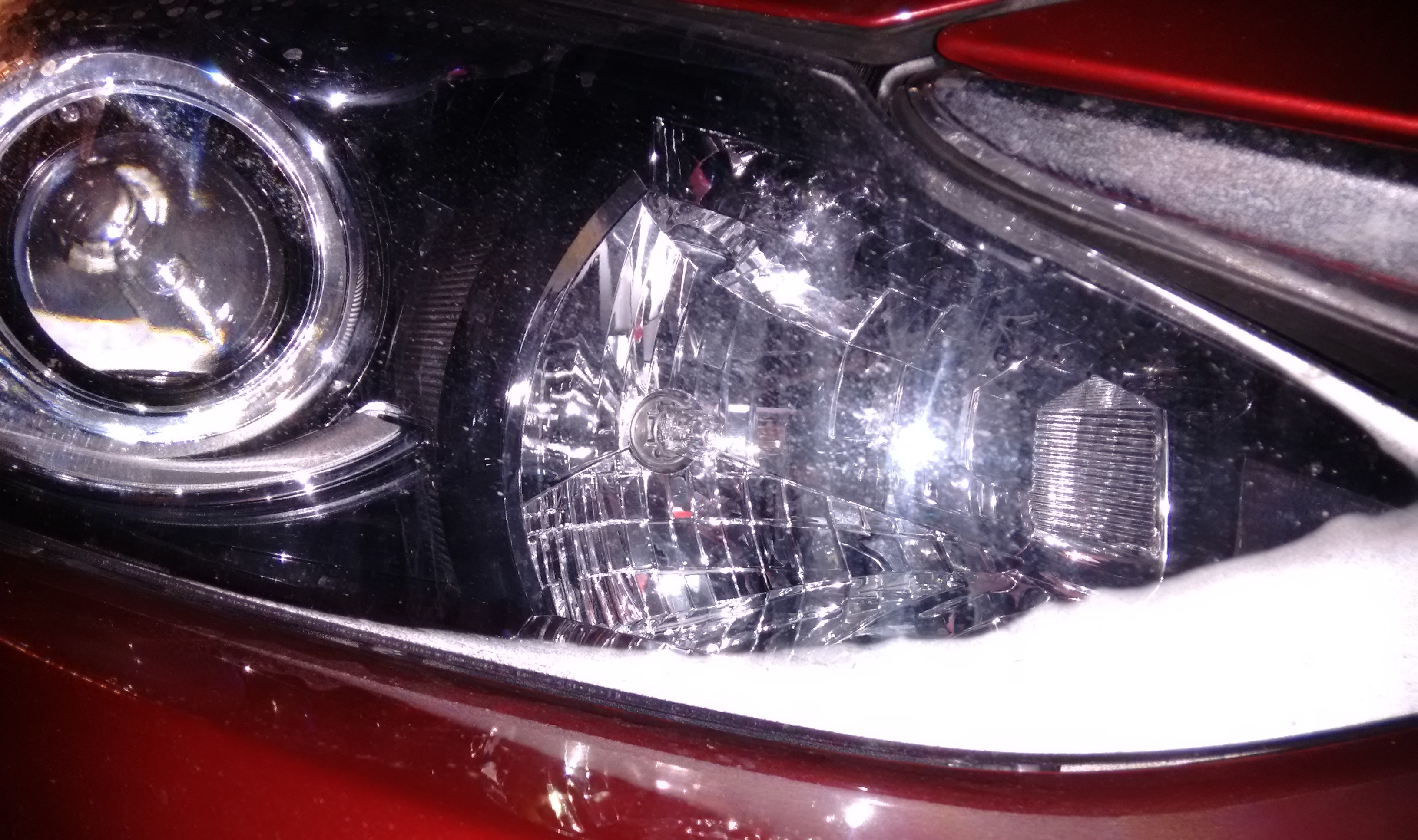

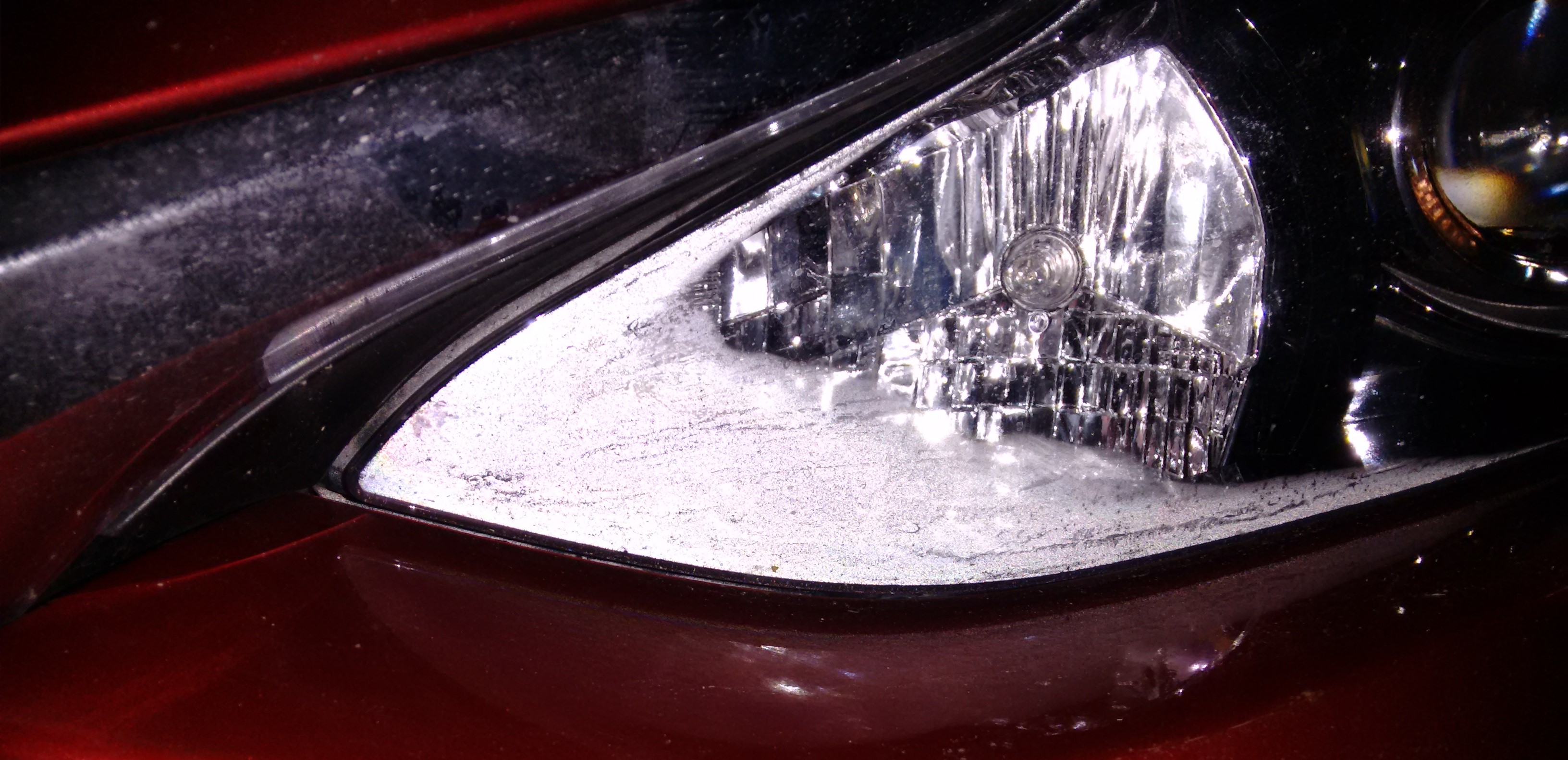

Jestem po wymianie reflektorów, ale z problemem pozostałem. Reflektory wymieniono na nowe. Odbierając, zwróciłem uwagę, że jeden posiada zaparowanie, co prawda znikome, ale jednak. Zrobiłem stosowną adnotację na protokole odbioru i pojechałem. Szef serwisu oraz właściciel przekonywali mnie, że powinno wyschnąć po krótkiej jeździe, bo nagrzanie reflektorów umożliwia odparowanie wilgoci. Efekt jednak niezgodny z obietnicami.
Jak widać problem jest. Prowadziłem dokumentację efektów w zależności od czasu jazdy i warunków zewnętrznych. Rosa znika (prawie) w czasie nocy, i mocno nasila się w czasie jazdy. Czyli wilgoć jest w środku i nie może odparować. Dziś podjechałem do serwisu, który wymieniał reflektory (w ramach reklamacji z tytułu rękojmi) i złożyłem reklamację na nieskuteczność wykonanej usługi. Dostarczyłem cały materiał dowodowy oraz wykonano zdjęcie przez pracownika serwisu. Po odczekaniu w kolejce ok. 40 min zaparowanie było widoczne, ale nie takie tragiczne jak w chłodniejsze dni. Mają się ustosunkować, po konsultacji z prawnikiem, czyli zaczyna się "straszenie". Czekam. Znajomy diagnosta powiedział, że mógłby zatrzymać mi dowód rejestracyjny, jakbym przyjechał na badanie techniczne z takim autem.
Szkoda, że na razie serwis nie szuka przyczyny, tylko załatwił wymianę reflektorów przez Mazdę (to ich wewnętrzne rozliczenia) i myślał, że pozbył się problemu. Podejście do klienta jest na chwilę obecną mało "pro". Zobaczę, co dalej.
