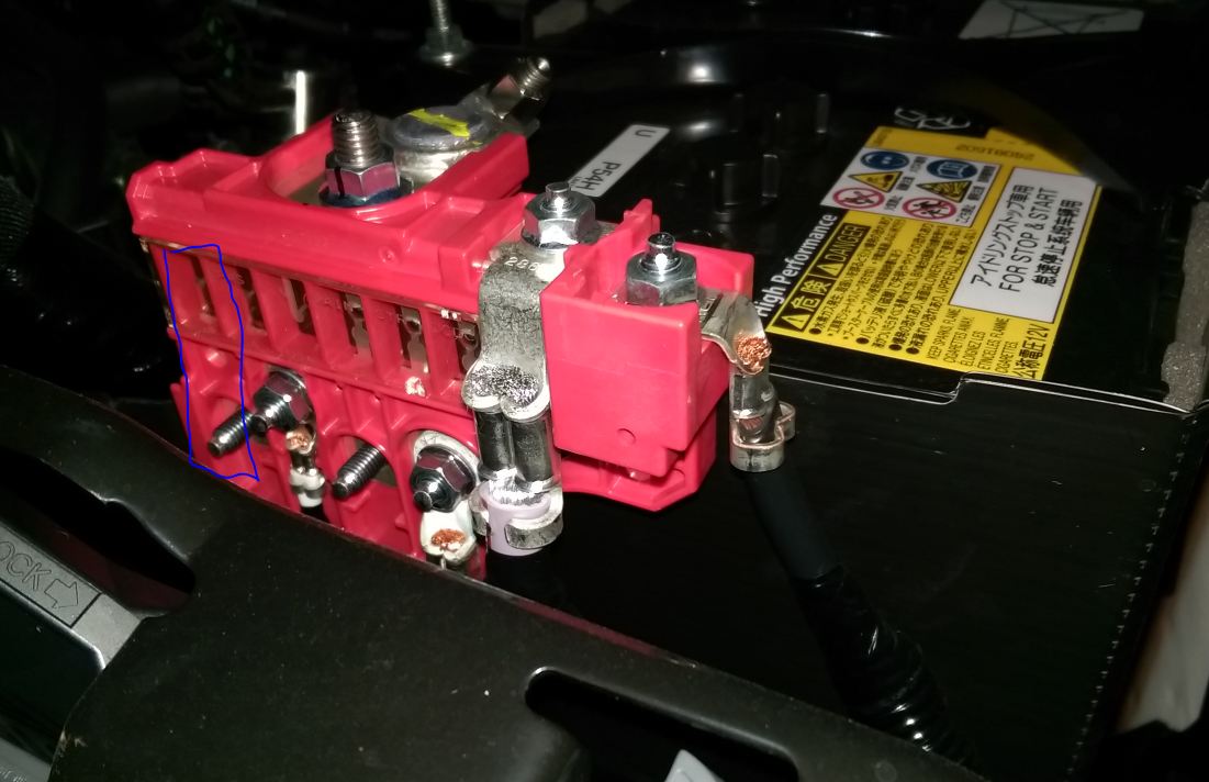

Cześć,
Dzięki za odpowiedzi. Trochę nie wiedziałem w którym dziale założyć, poproszę admina o przeniesienie jeśli tak uzna.
Zajrzałem dzisiaj pod maskę, chyba najprościej będzie prosto z akumulatora.
Zdjąłem sobie pokrywkę od (+) i to jest tam elegancko urządzone. Wygląda jakby jedna "szyna" nie była wcale w ogóle używana, sprawdzę czy jest tam napięcie.
Bezpiecznik oczywiście jak najbardziej! Są może takie na gotowo zarobione na kawałku kabla ?
Dzięki za odpowiedzi !

No to kolego Michale F, jak już podłączysz i zaprezentujesz swoje dzieło to wrzucę to jako poradnik, jeśli na tym zakończysz temat poleci on do kosza bo na razie nic nie wnosi.
Ja również jak koledzy polecam pod akumulator albo bezpośrednio jakiś bezpiecznik bez ingerencji w auto. Na internecie możesz znaleźć informacje jak podłączyć rejestrator pod hasłem "hardwire dash cam Mazda" i użyć do podłączenia tego komputera
