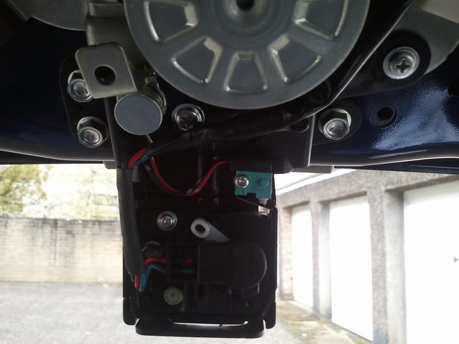

Postprzez pawcio1017 » 17 mar 2016, 23:04
Podobne zjawisko zaobserwować można w modelu BK. Wielu użytkowników na forum pisało, że po włożeniu w miejsce oświetlenia bagażnika żarówki LEDowej oświetlenie znikało całkowicie. Pomagała wówczas wymiana mikrostyku (tzw. switcha) w zamku pokrywy bagażnika. Ma on określone parametry prądowe i włożenie innej żarówki prawdopodobnie powoduje jego uszkodzenie (widocznie jest jakiś czuły...). Ktoś na forum mierzył napięcie po takim uszkodzeniu i także wychodziło mu za niskie... Nie wiem czy w BM przyczyna jest ta sama, ale objawy niemalże identyczne więc myślę, że trzeba by iść najpierw tym tropem <oczy>
Jako, że jestem trochę na bieżąco z tematem (poprzedni właściciel także próbował założyć żarówkę LED i obecnie nie mam oświetlenia bagażnika),nie dawno zamawiałem taki switch i mam fotkę zamka z jego umiejscowieniem to załączam fotkę z forum (ta zielona kosteczka):

Postprzez pawcio1017 » 17 mar 2016, 23:59
Uwierz, że bardzo często taki "pan z serwisu" albo nie ma zielonego pojęcia o przyczynach i chce iść najprostszą (często najdroższą) drogą albo jest świadomy i chce naciągnąć klienta. Na jakiej podstawie stwierdził że ten moduł jest padnięty? Diagnozował go jakoś czy wywróżył to z fusów?
Myślę,że tak czy tak wina będzie leżała po Twojej stronie. W końcu producent przewidział zastosowanie zwykłej żarówki o mocy 5 czy 10W a nie jej zamiennika LED o mocy 1,5W więc postąpiłeś niezgodnie z instrukcją obsługi... Mimo wszystko, jeśli miałbym zapłacić kafla za moduł to najpierw zajrzałbym w ten zamek i zmierzył rezystancję switcha. Byłoby jasne czy aby na pewno mikrostyk sam w sobie działa poprawnie.
