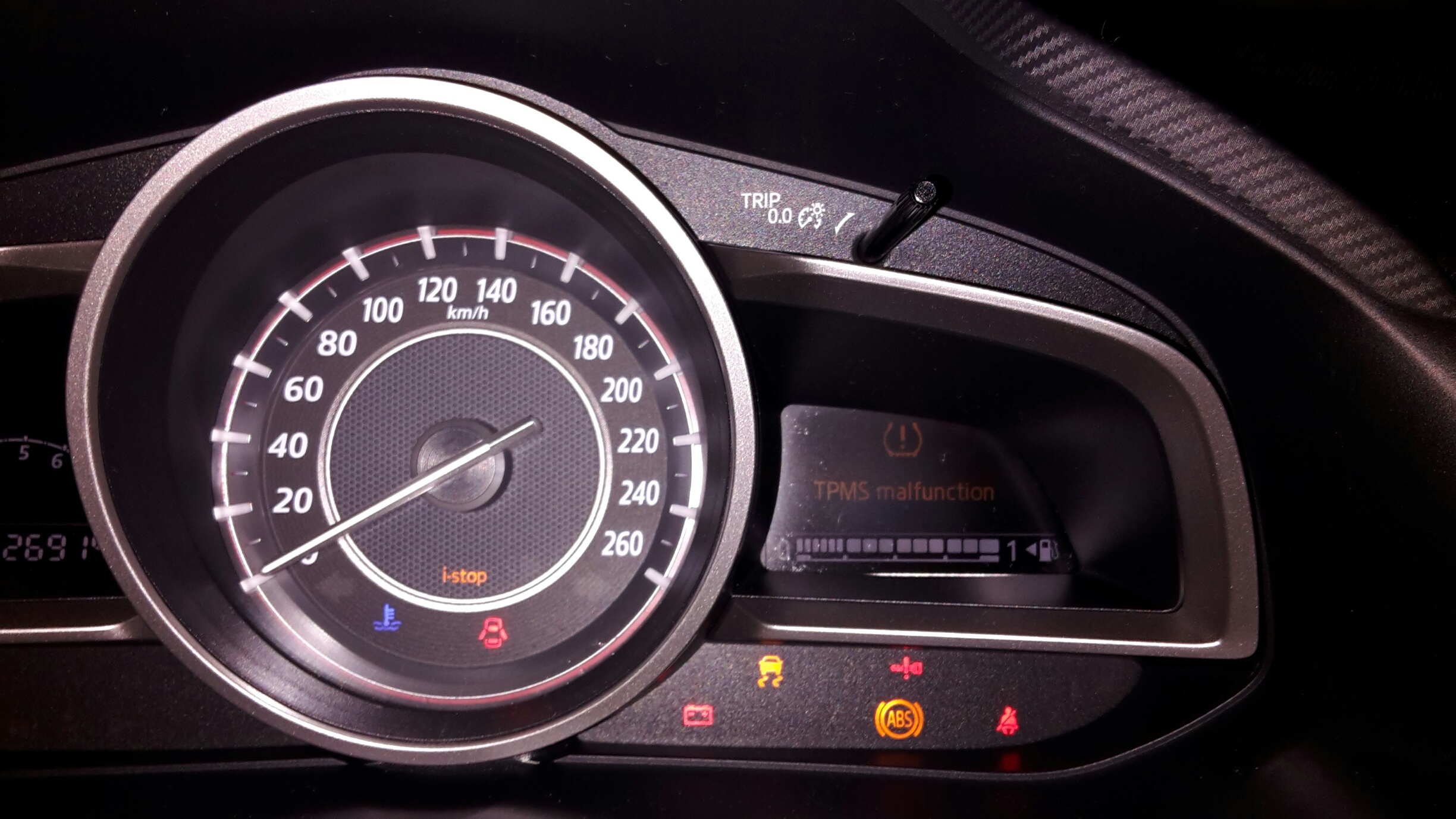

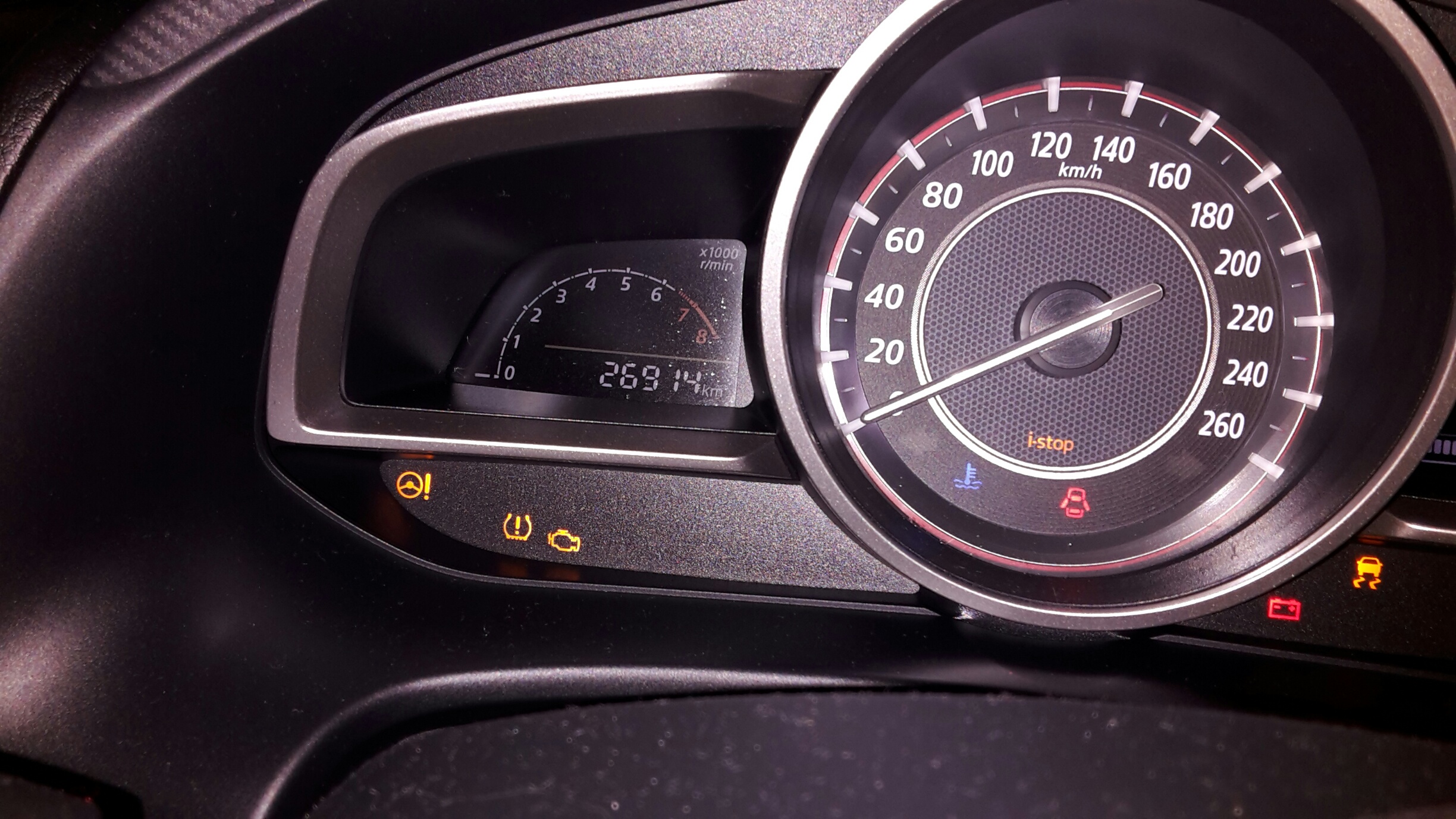

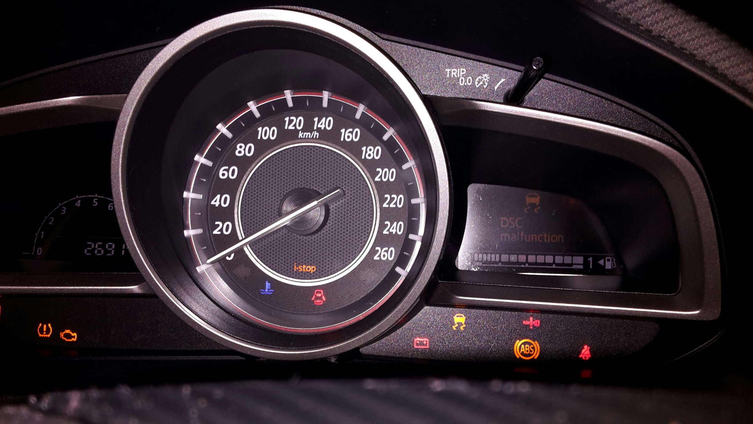

Dziwna sprawa, nie jestem w stanie uruchomić silnika z nieznanego mi powodu. System pokazuje awarie większości systemów: TPMS: RVM, DCS, Keyless, ABS, checkengin i inne kontrolki. Przy wciśniętym sprzęgle próbując uruchomić silnik, pulpit wariuje pokazazując przez chwilę rosnącą wskazówkę obrotomierza do maksimum, po czym prędkość spada do zera, odgłos jaki dochodzi z silnika przypomina rozładowany akumulator próbujący napędzić rozrusznik – trwa to około 1 sekundy, po czym wyświetlają się wspomniane kontrolki.
Dodam, iż ani wczoraj ani nigdy wcześniej nie było takiego problemu, Auto stoi w garażu, w którym temperatura oscyluje w okolicach 5-7 stopni.
Macie jakiś pomysł, czy pozostaje wezwać ASO?
