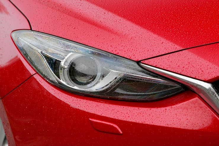

Możesz mi opisać jak to wygląda? Na zderzaku pod reflektorem widzę 2 rzeczy, okrągła zaślepka, która jest na 99% czujnikiem parkowania i tuż obok zaślepka w kształcie prostopadłościanu ( pochylonego prostokąta /__/ ) – to jest to?
W jaki sposób to działa? Czy jak użyję spryskiwacza od szyb to automatycznie spryskiwane są reflektory?
Sorki, nie widziałem, że wstawiłeś zdjęcie – nie wyświetliło mi się na początku. Dokładnie coś takiego mam.

Postprzez usrobo » 1 gru 2015, 13:45
tak
jak naciskasz spryskiwacz to ta klapka się wychyla i spodniej tryska woda, płyn <spoko>

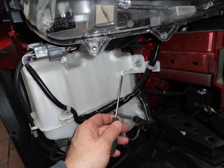

Postprzez ulmen » 3 gru 2015, 15:13
ozii napisał(a):Miałem wymieniany zbiornik
Możesz wyjaśnić dlaczego ?
Od: 16 gru 2013, 17:55
Posty: 368 (6/4)
Auto: BM 2.0 120KM Titanium Flash
Sky Motion
Postprzez ozii » 3 gru 2015, 15:26
Miałem kolizję po której został wgnieciony zderzak z lewej strony i zarysowany reflektor, po rozebraniu wymieniali wszystko co zostało choćby tknięte. Nie opisując po prostu pokażę zdjęcie...
