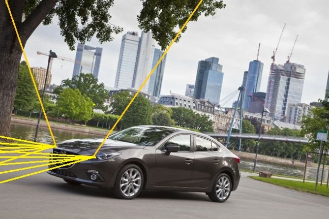

Postprzez Many86 » 21 lis 2015, 14:52
Postaram się zrobić fotkę lub filmik a póki co zobrazuję Wam to chałupniczą metodą w taki oto sposób jak na fotce w załączniku. Na żółto zaznaczyłem światła drogowe a na pomarańczowo to co z nich wylatuje w kosmos. Wygląda to i zabawnie i irytująco, zwłaszcza, że wolałbym aby te słupy światła DODATKOWO doświetlały mi drogę. Pomijam już fakt, że tak chyba być nie powinno i mnie to wkurza, zwłaszcza w nowym aucie. W serwisie powiedziano mi, że podregulowali i powinno być OK, ja im odpowiedziałem, że sprawdzę i jak nie będzie OK to powrócę bo nie mam zamiaru jeździć spodkiem kosmicznym tylko piękną Madziuszką.

Postprzez czarmi » 21 lis 2015, 15:03
Przyznam, że nie bardzo rozumiem. Widzę jedynie żółte linie :| <co?>

Postprzez Many86 » 21 lis 2015, 15:06
Dobrze nie o kolorystykę tu chodzi. Dwie linie walące do góry inaczej niż reszta chyba widzisz ?

Postprzez czarmi » 21 lis 2015, 15:34
Pewnie, że widzę, ale one w stosunku do tej reszty linii to wg mnie kąt ok. 90 stopni a nie 45. Aż tak Ci święcą <co?>

Poczekajmy na fotki bo nie wydaje mi sie ze swiala drogowe swieca do gory.
Sprawdze dzis w nocy u siebie

Postprzez Many86 » 21 lis 2015, 15:47
Malując to w Paint-cie faktycznie trudno pokazać trójwymiar. Postaram się zrobić fotki wieczorem, może jakaś mgła siądzie to będzie lepiej widać. Zrobię z zewnątrz i wewnątrz auta. Same światła teoretycznie świecą do przodu ale coś się tam odbija krzywo i stając sobie wyprostowany obok reflektora, ( nie schylając się ) dostajesz odbitym światłem w oko.
