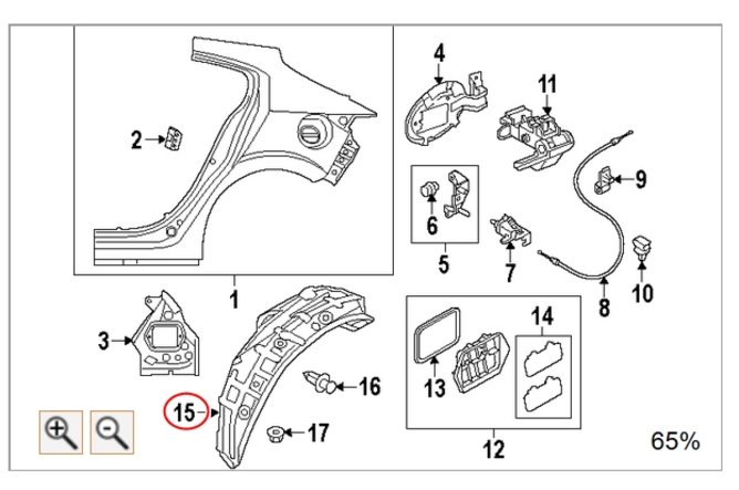

Postprzez Wojtek » 13 wrz 2015, 21:07
Wojtek napisał(a):B45A-56-1H1 – GUARD(R), MUD-REAR 1
część oznaczona na rysunku nr 15 ... :)
