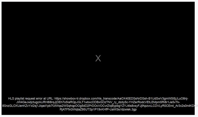

Postprzez Wojtek » 6 cze 2015, 20:44
hm...
u mnie nie działa... :(
