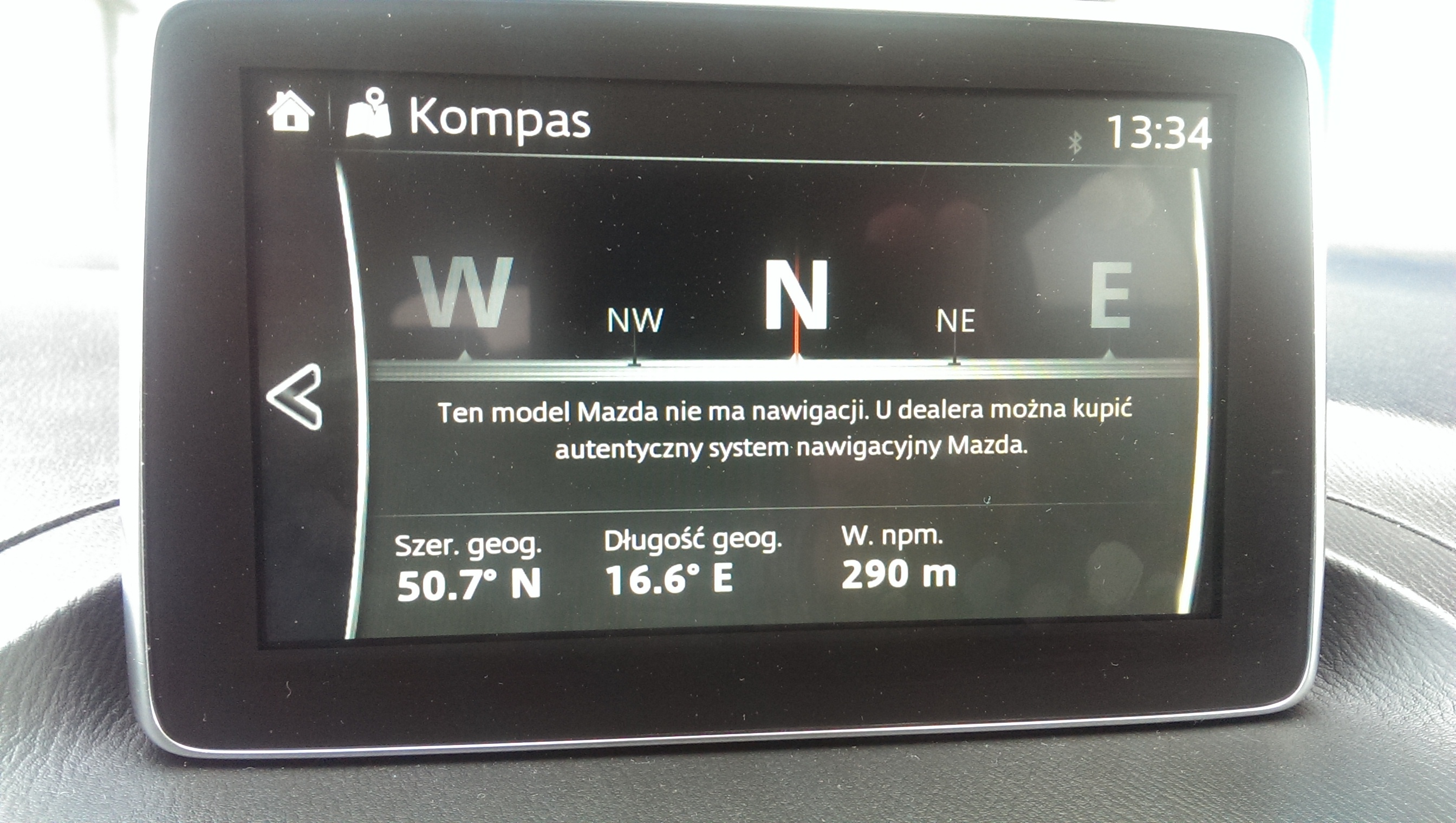

Ostatnio przy próbie skorzystania z nawigacji wyświetlił mi się taki śmieszny błąd
Śmieszny bo moja wersje seryjnie ma nawigację, po odpaleniu auta od nowa błąd znikł, wie ktoś może o co chodzi ?

Prawdopodobnie był to błąd odczytu pliku tabletu... Jeżeli by się to powtarzyło, to jedź do ASO...

Mi się też to zdarzyło ze 2 razy, ale dawno temu.
Ja oprócz zgaszenia silnika jeszcze wyjąłem i ponownie włożyłem kartę SD od nawigacji.

Postprzez izud » 2 cze 2015, 23:28
child napisał(a):Ja oprócz zgaszenia silnika jeszcze wyjąłem i ponownie włożyłem kartę SD od nawigacji.
I nic poza tym nie robiłeś ?

Postprzez Marianek » 3 cze 2015, 06:03
Zdarzyło mi się dwa razy w dość irytującym momencie jak wyjazd z tunelu i od razu na rozwidlenie dróg.
Drugi raz jak stałem w garażu podziemnym i długo nie mógł złapać sygnału GPS. Przeczyszczona karta, a raczej zmieniona i póki co nic się nie dzieje. Mój wniosek, dłuższy brak sygnału GPS powoduje taką reakcje.
Jeśli będzie się powtarzać to wizyta w serwisie, tylko trzeba wykryć dokładnie kiedy się to dzieje.

Postprzez child » 3 cze 2015, 09:40
Nic

Postprzez apx » 3 cze 2015, 09:44
mi pomogl update systemu

Postprzez izud » 3 cze 2015, 17:51
apx napisał(a):mi pomogl update systemu
Update mozna wykonac samemu czy tylko aso?

Postprzez child » 5 cze 2015, 19:45
Brak jest oficjalnej procedury update'u przez użytkownika, jeśli o to ci chodzi.
