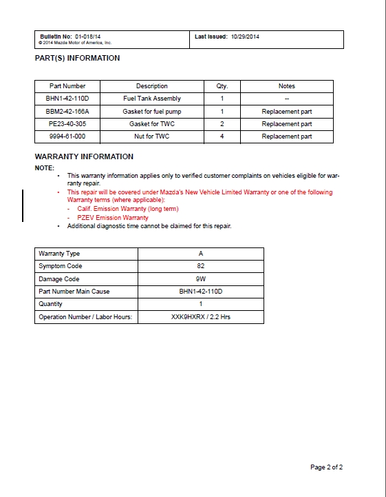

Kolega apx wrzucił listę biuletynów, a tam: http://mazda3revolution.com/forums/atta ... 1415212942

czyli Nota o chlupaniu paliwa:

przez Wojtek
Ale w poprzednich modelach Mazda nie wymieniała zbiorników paliwa na zmodyfikowane... :P
A teraz, jeżeli chlupie paliwo, to do ASO ;)

Czy ja dobrze rozumiem że wymieniają zbiornik paliwa na "niechlupiący" ? Jeśli tak to istnieje też szansa żeby zmniejszyc ta nieszczesna rezerwe paliwa na jakas logiczna np 4 litry a nie 10. Ktos był może w ASO z tym problemem ?

Czy ktoś był już w ASO wymieniać zbiornik na niechlupiący? Pomogło?

Byłem na drugim przeglądzie i zgłosiłem między innymi problem z pływającym paliwem. Wczoraj byłem na naprawie pozostałych elementów, jednak temat paliwa jest nadal w trakcie rozpatrywania. Doszły tylko kolejne pytania. Wstępnie Mazda nie dopatrzyła się żadnych akcji czy not serwisowych skierowanych dla mojego auta, związanych z bakiem paliwa. Temat jest konsultowany dalej ;)

Sprawę wałkowałem w moim ASO ponad pół roku, otrzymałem nareszcie takową informację zwrotną:
"W nawiązaniu do rozmowy i przedstawieniu dokumentacji serwisowej w dniu 05.09 2016r w ślad za informacja posiadaną w centrali MMPOL uprzejmie informuję ,że dotychczas nie ma żadnych informacji serwisowych na temat przelewającego się paliwa w zbiorniku , ani tez nie została ogłoszona w tym temacie żadna akcja serwisowa."
Oczywiście, jeśli się nie zgadzam, to zostanie powołany rzeczoznawca, który wykona dokumentację, a ta następnie zostanie skierowana do Mazdy. Oczywiście nie mam na to czasu i nie chcę mi się ciągnąć dalej tego tematu. Według Mazdy, auta na Europę mogą posiadać taki delikatny "defekt".
W skrócie: "to auto tak ma" ;)

W USA jest recall na meksykańskie 3 w związku ze zbiornikiem – wymieniają na nowy razem z jakimś zaworem. W UK z kolei robią to samo w 2 (już mi zmienili), również Meksyk. 3 mam Japończyka więc mnie akurat problem zbiornika nie dotyczy.
Czy to ma związek z przelewaniem nie mam pojęcia
