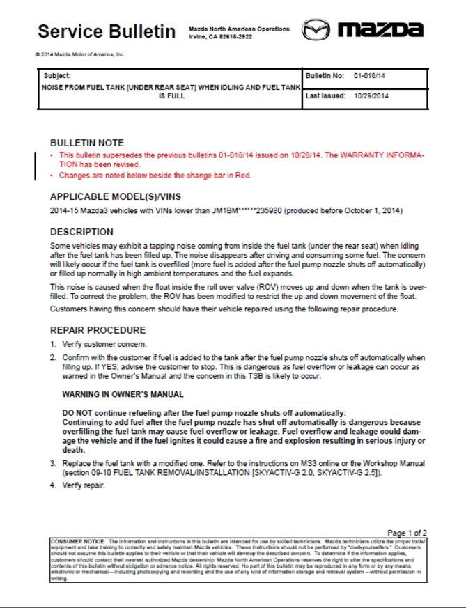

Postprzez Irdial » 6 lut 2015, 20:15
Kolega apx wrzucił listę biuletynów, a tam: http://mazda3revolution.com/forums/atta ... 1415212942

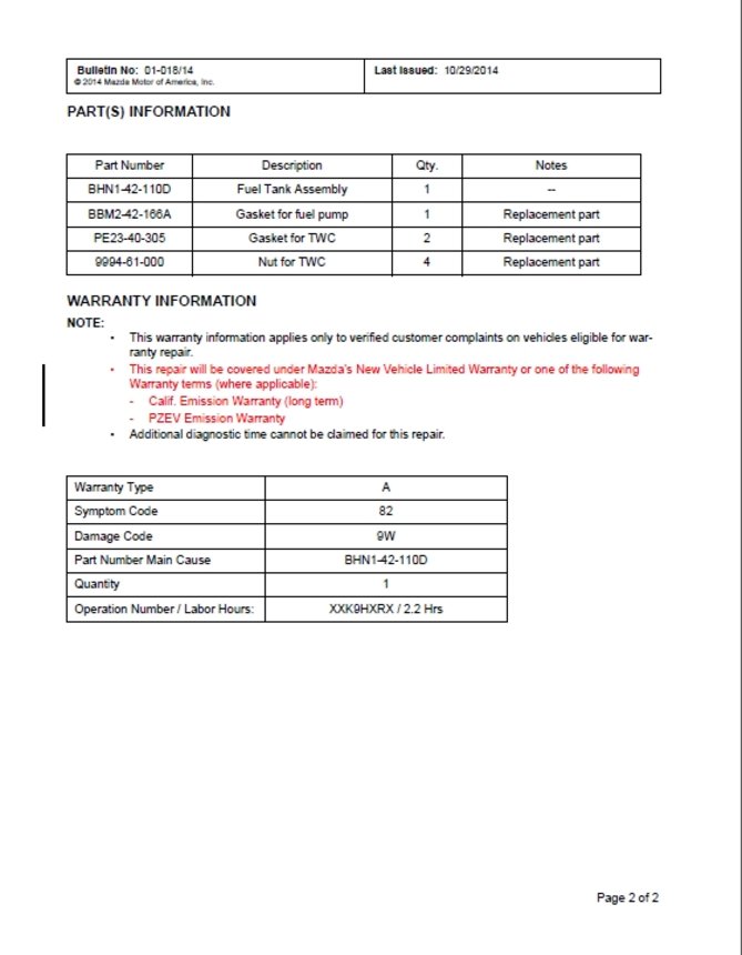

Postprzez Wojtek » 6 lut 2015, 23:10
czyli Nota o chlupaniu paliwa:
