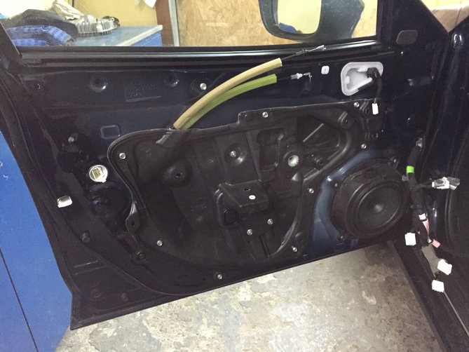

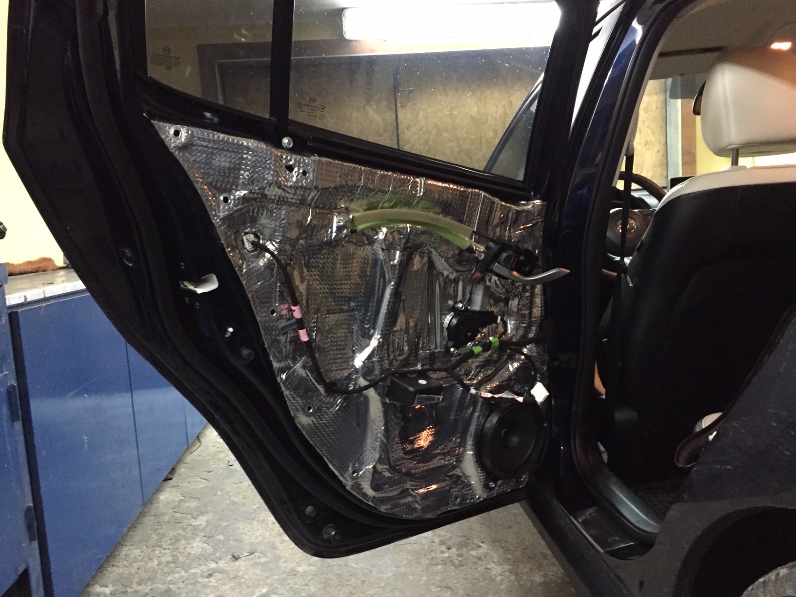

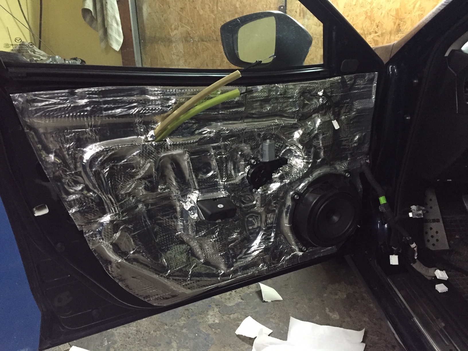

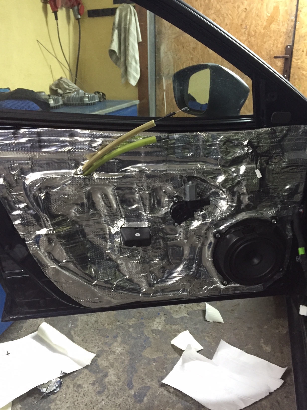

Postprzez sordyl18 » 24 lis 2015, 00:19
Zgodnie z prośbami przesyłam fotki drzwi przednich bez wygłuszenia (fabryczne) i z moim oklejeniem matą butylową. Na kolejnym zdjęciu tył już oklejony.

Postprzez ellipsis » 24 lis 2015, 00:34
Jednak to prawda, że pod boczkami goła blacha? Nadkola już były poruszane a ja mam pytanie czy zamierzasz też wygluszycć ściane grodziową?

Postprzez sordyl18 » 24 lis 2015, 08:50
nie ma wcale wygłuszenia, więc zostaje goła blacha ;) od silnika nie będę wygłuszał, bo akurat to mi nie przeszkadza i silnik jest w miarę cichy.

Postprzez wojtix » 24 lis 2015, 09:41
ellipsis napisał(a):Jednak to prawda, że pod boczkami goła blacha?
Jak w większości samochodów.

Postprzez darrecki » 24 lis 2015, 14:52
Zastanawia mnie efekt wygłuszenia gdyby nie obklejać drzwi na zewnątrz tym czymś srebrnym a zostawić oryginalną piankową czarną wydmuszkę. Gdybym (odpukać) musiał dostać się do wnętrza drzwi trzeba by to było wszystko zerwać, co pewnie łatwe nie będzie.
