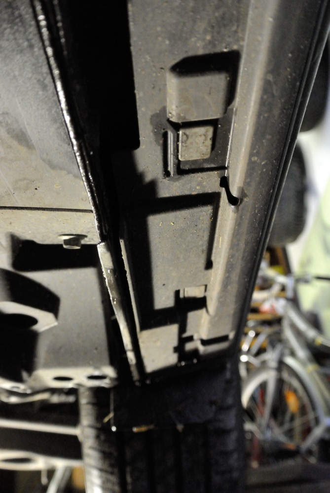

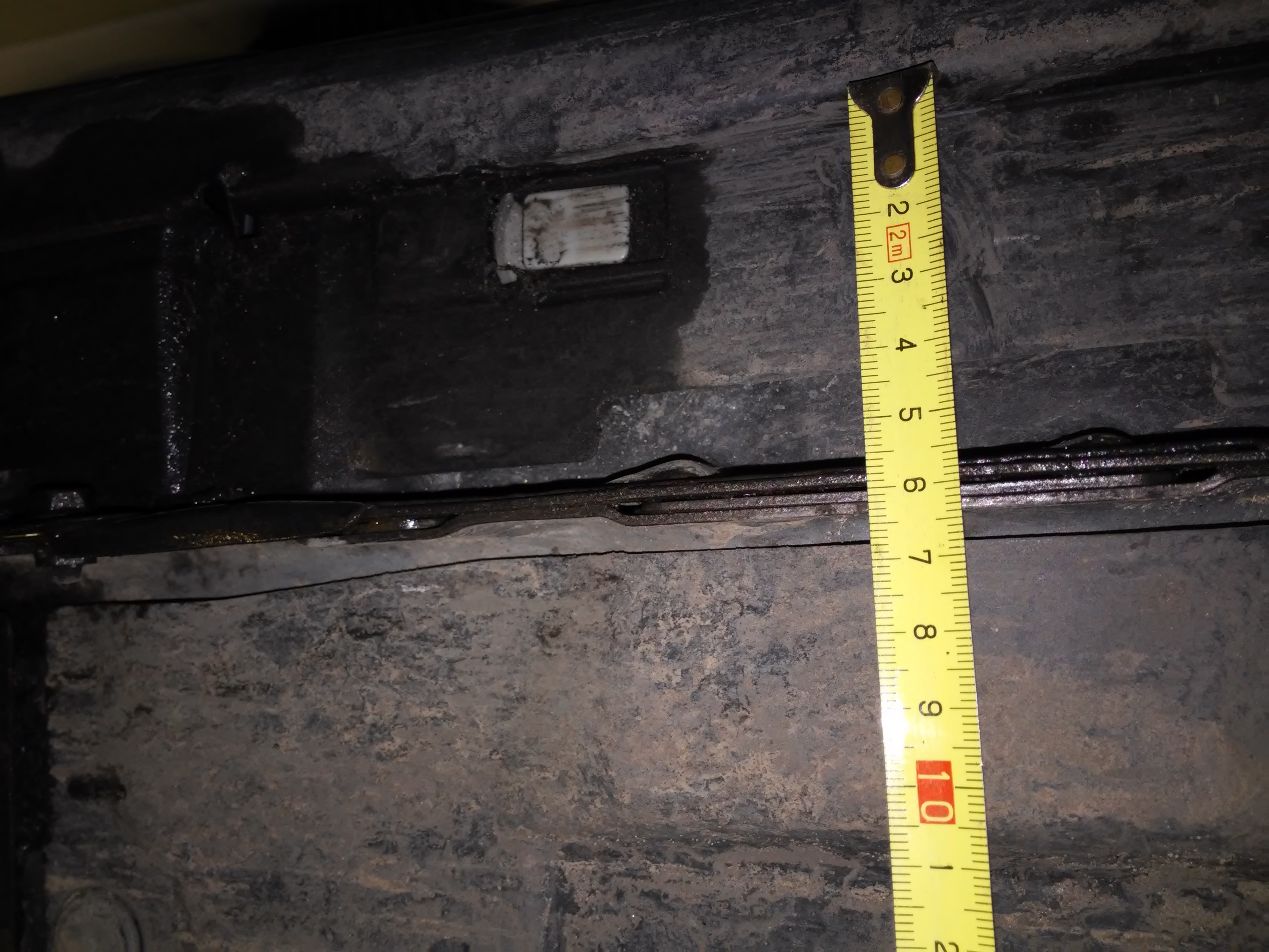

niby prosta rzecz, w instrukcji jest napisane "w miejscu przeznaczonym do podnoszenia" i zamieszczony jest rysunek pokazujący zaznaczenie tych miejsc na listwie pod progiem. Oglądałem cały próg i element plastikowy pod nim i nie mogę znaleźć żadnych znaków. Czy to za karę, że mam wersję bez koła zapasowego?

Postprzez Wojtek » 21 wrz 2014, 22:21
Mozesz wrzucic ten rysunek i zrobic fotki tych miejsc pod autem?

Postprzez Waikiki » 22 wrz 2014, 19:57
Te miejsca są zaznaczone dwoma wybrzuszeniami na miejscu łączenia progu z podłoga, zajrzyj pod auto to je dojrzysz.

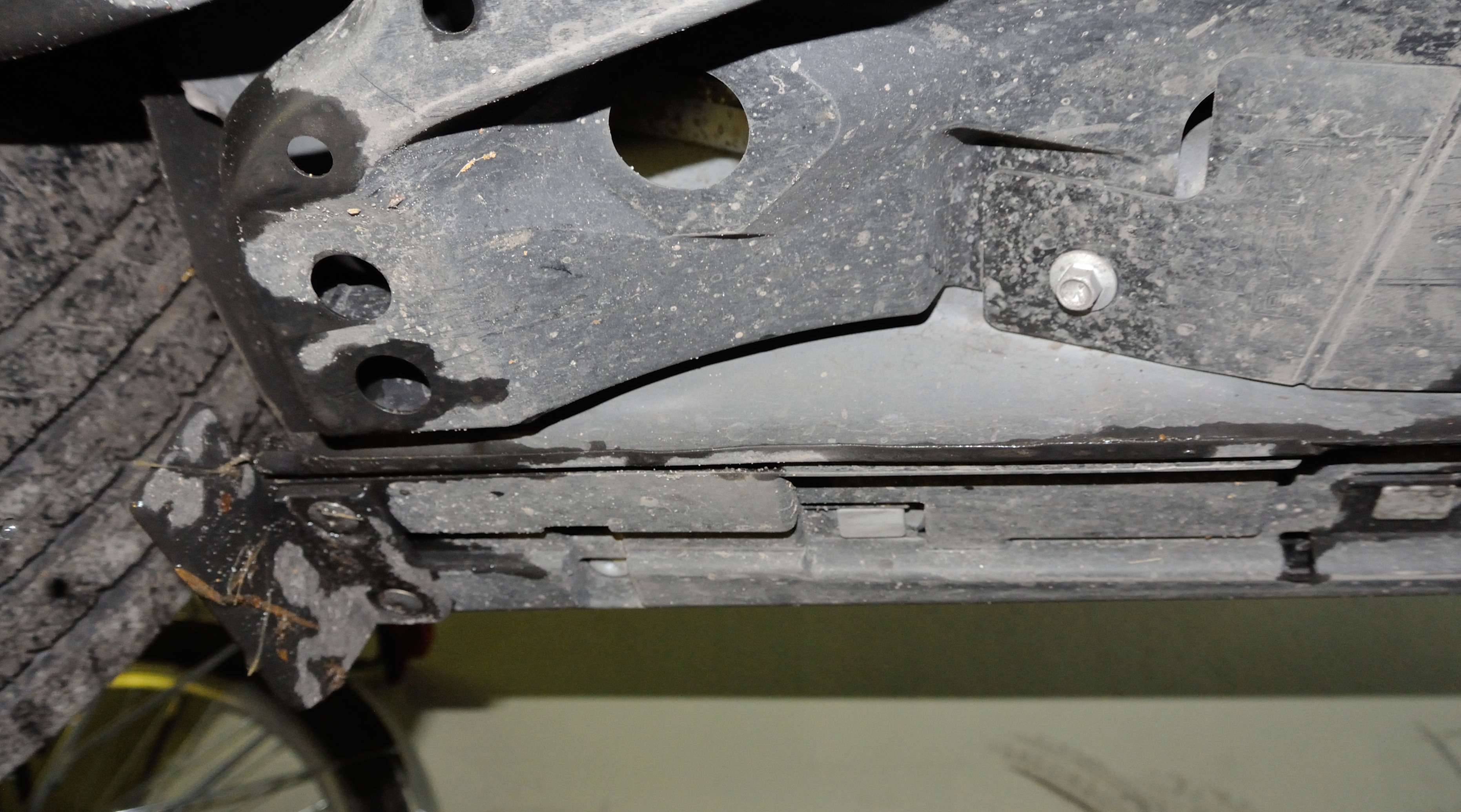

Postprzez Rorert » 22 wrz 2014, 21:58
To te wybrzuszenia powyżej i poniżej miarki na ostatnim zdjęciu?
Tylne lewe koło.
Trochę dalej do środka samochodu.
Tylne lewe koło.
Tylne prawe koło. To te wybrzuszenia powyżej i poniżej miarki?

Postprzez Waikiki » 23 wrz 2014, 18:47
Ale zes porobil te zdjęcia, nic nie widzę :) pstryknij próg z boku ( nie od spodu i nie od środka...).

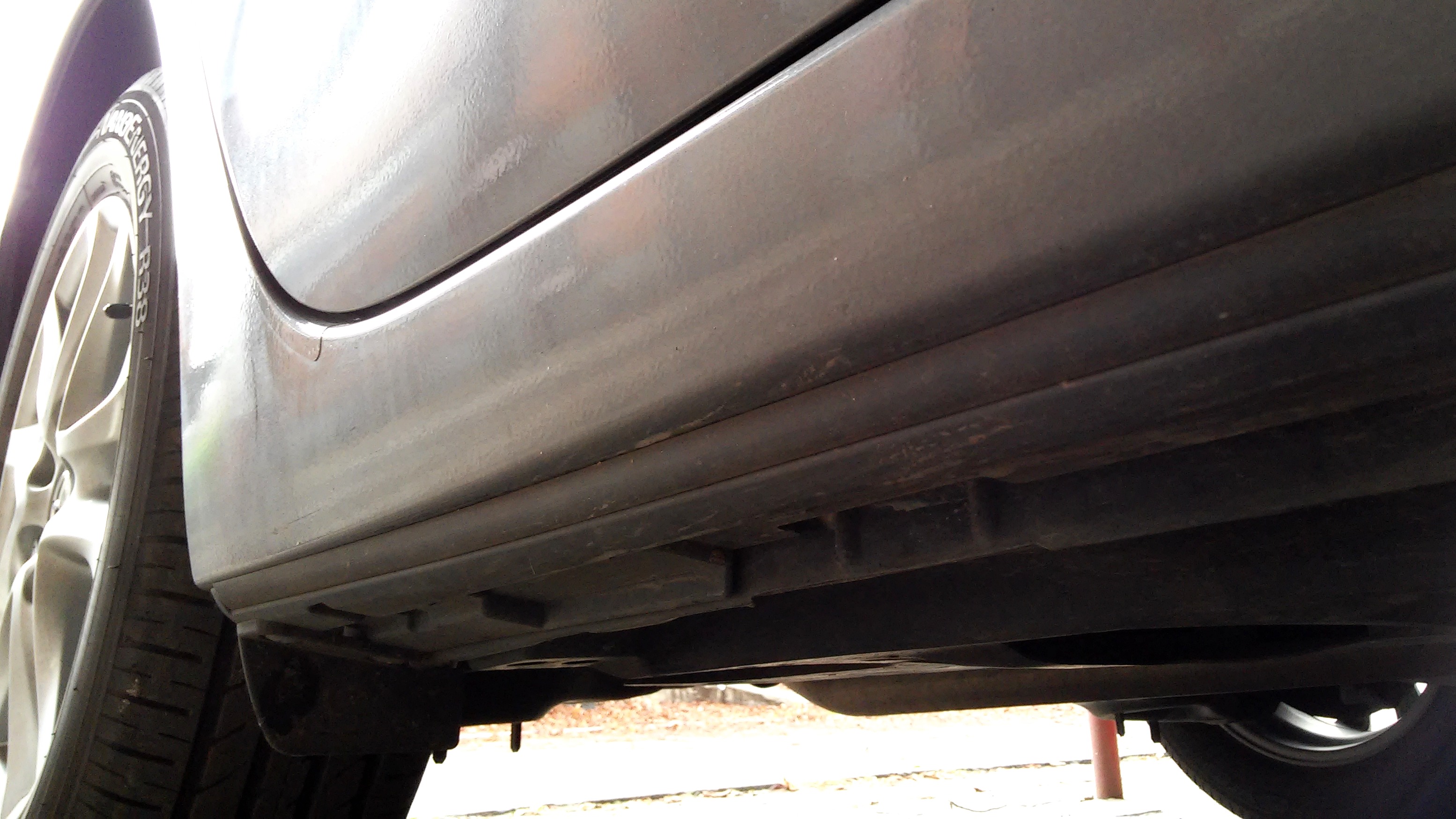

Postprzez Rorert » 25 wrz 2014, 09:39
Jednak są. Tak jak pisał Waikiki na łączeniu progu z podwoziem. Takie podłużne, pionowe wybrzuszenia. Jak będę miał więcej czasu to zrobię jakieś sensowne zdjęcia.

Postprzez Waikiki » 25 wrz 2014, 11:36
Dokładnie o to mi chodziło. Co nie zmienia faktu, ze warsztaty (nawet ASO) maja to w nosie i podkładają stopki podnośników gdzie popadnie...

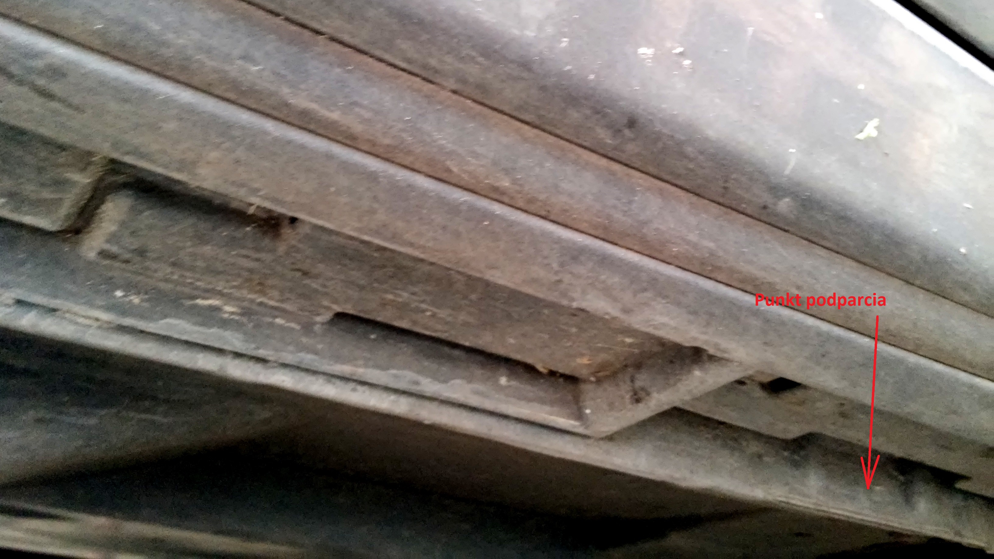

Postprzez Rorert » 28 wrz 2014, 16:48
No i po temacie.

Postprzez Wojtek » 28 wrz 2014, 17:54
zaznaczyłem miejsce podparcia...
Jeszcze przód i będzie komplet ;)

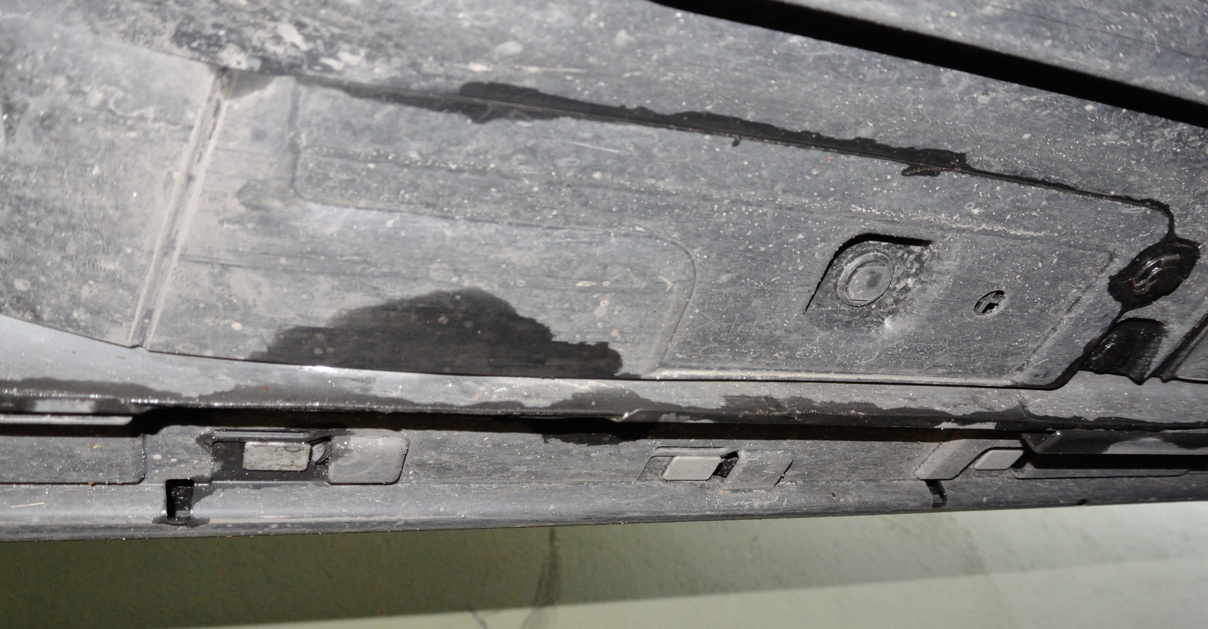

Postprzez Rorert » 28 wrz 2014, 22:24
Jest i przód :) W miejscu przeznaczonym do podparcia nie ma od spodu osłon plastikowych. Widać to wyraźnie na zdjęciu tyłu. Jednak wydaje mi się, że po drugiej stronie pionowego łączenia blach są, przez co płaszczyzna podparcia nie jest na jednakowym poziomie? Nie mam niestety oryginalnego podnośnika żeby to zweryfikować <co?>

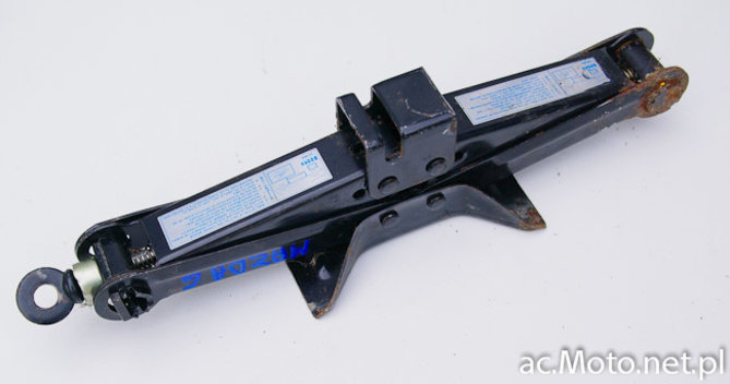

Postprzez grm » 26 mar 2015, 20:00
Proszę o pomoc. Mam taki podnośnik trapezowy z innego samochodu (Hyundai)
Czy ja mogę użyć go do podniesienia Mazdy? Bo tak jak napisał kolega @Rorert o ile od zewnętrznej strony samochodu jest specjalne miejsce na podnośnik (brak plastiku) to po drugiej stronie już tego miejsca nie widzę (jest tam plastik) i jak tak przykładam ten podnośnik to wydaje się jakby on się wspierał na tym plastiku. Nie chcę podnosić żeby go sobie nie połamać.

Postprzez Wojtek » 26 mar 2015, 20:19
Myślę, że możesz... ale sprawdź sam czy dobrze się rynienka oprze o punkt podparcia...

Postprzez Rorert » 26 mar 2015, 22:23
Jeżeli wycięcie w główce podnośnika nie jest za płytkie lub za wąskie to podnoś. Sam już zmieniałem dwa razy koła (na zimowe, na letnie) podobnym nie firmowym podnośnikiem i nic nie pękło :)

Postprzez maryousz » 4 mar 2016, 10:40
W które miejsce należy przyłożyć łapę podnośnika typu żaba (oczywiście z nakładką gumową)?
Chyba nie pod tą krawędź wskazaną na zdjęciach? Guma raczej się tak nie ugnie żeby ją "objąć"...
maryousz
Postprzez Wojtek » 4 mar 2016, 10:47
Miejsca są już wskazane na zdjeciach wyżej... Pomiędzy dwoma pionowymi znakami...
