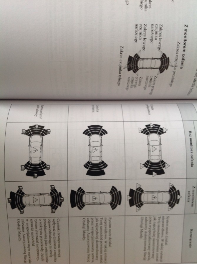

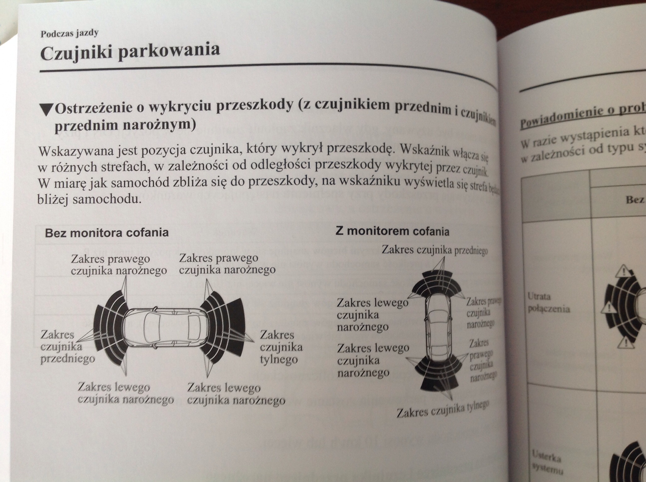

Barwy wizualizacji są w tonacji czerni i szarości. W miarę jak czujnik zbliża się do przeszkody odpowiednie pole zabarwia się na pomarańczowo i towarzyszy temu sygnał dźwiękowy o rosnącej częstotliwości. System oparty jest o czujniki ultradźwiękowe. Zdjęcie z instrukcji obsługi.

Scorsese – w instrukcji auta masz ładnie rozrysowane na jaką odległość 'widzą' czujniki – jeśli u Ciebie czujniki widzą krócej (a przecież łatwo to stwierdzić) – proponuję wizytę w ASO. Faktem jest że czujniki te nie działają tak dobrze jak w autach innych marek (mam tu na myśli np koncern VW), ale ja np. jestem z nich w końcowym rozrachunku bardzo zadowolony – może dlatego że zawsze cofam bardzo powoli. Przy stopniowym zbliżaniu się do przeszkody słyszę wszystkie 4 etapy ostrzeżeń o różnym interwale czasowym poszczególnych pisków, tak jak to jest opisane w instrukcji.
