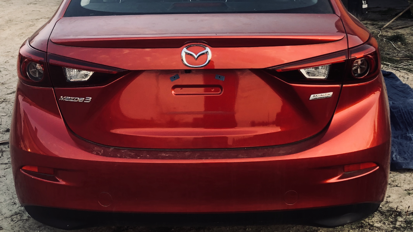

Co powiecie o tyle mazdy 3 BN sedan z USA, klapa bagażnika posiada specjalne przetłoczenie, plus otwory montażowe przeznaczone do kwadratowych tablic, jest to wystarczający powód by zamówić małe tablice 4-ro znakowe?

Postprzez Kritik » 24 cze 2020, 15:15
karol199323 napisał(a):Cześć wszystkim,
tak

Postprzez Gepard007 » 26 cze 2020, 05:27
Nie. Zmieści się normalna tablica tylko trzeba inaczej zamocować podkładkę. Policja nie uzna małej tablicy. Montaż małej tablicy tylko w przypadku gdy nie wchodzi normalna.

Postprzez karol199323 » 26 cze 2020, 07:21
W miejscu strzałek tablica się nie mieści, a jeśli opuszczę niżej do takiego poziomu by się mieściła uwzględniając ramkę, która zajmuje jeszcze więcej miejsca niż sama tablica, otwory montażowe nie będą zakryte, dodam, że wolałbym nie wiercić dodatkowych. Chętnie zobaczę jak wygląda to u was.

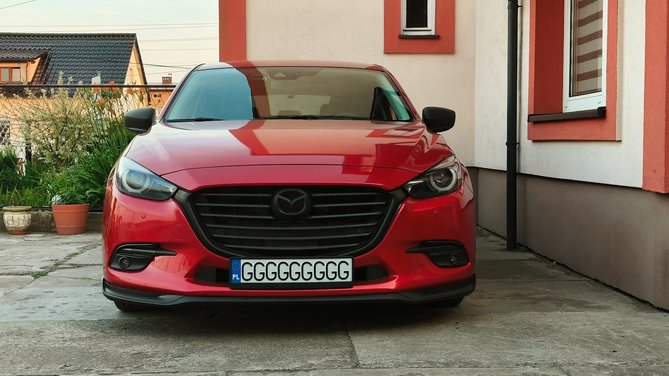

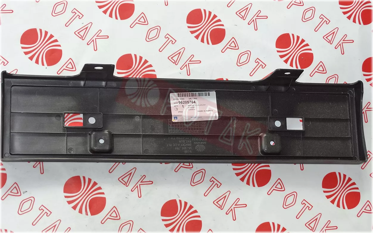

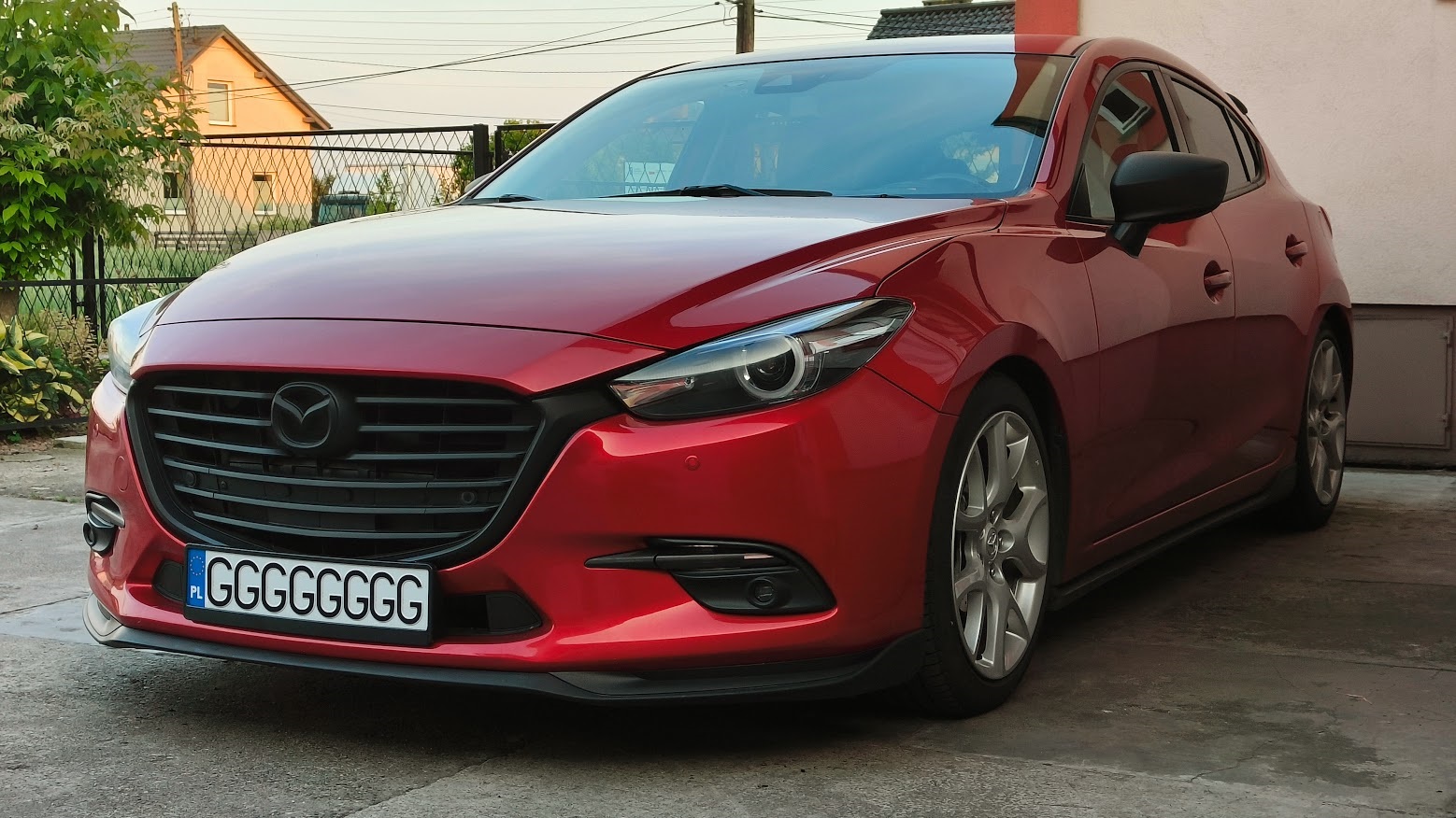

Z braku odzewu wymodziłem relokację tablicy sam ;P Na necie przeglądałem oryginalne ramki pod tablice co by jak najmniej rzeźbić i natrafiłem na takie z Deawoo Leganzy XD:
Zaintrygowały mnie te uszy i to był strzał w 10 – uszy pasują idealnie między te cienkie słupki w dolnej kratce, zrobiłem w zderzaku 2 otwory pod nie na śruby, trzyma się idealnie ale jeszcze dla pewności na kilku opaskach po bokach zabezpieczyłem. Sama ramka od biedy bez modyfikacji by pasowała ale ja po swojemu poprzycinałem ją trochę by lepiej do zderzaka pasowała, podkleiłem pianką wygłuszającą żeby o lakier nie tarła i efekt jest dla mnie bomba jak za 30 ziko i 2 godziny rzeźbienia dremelkiem :D
