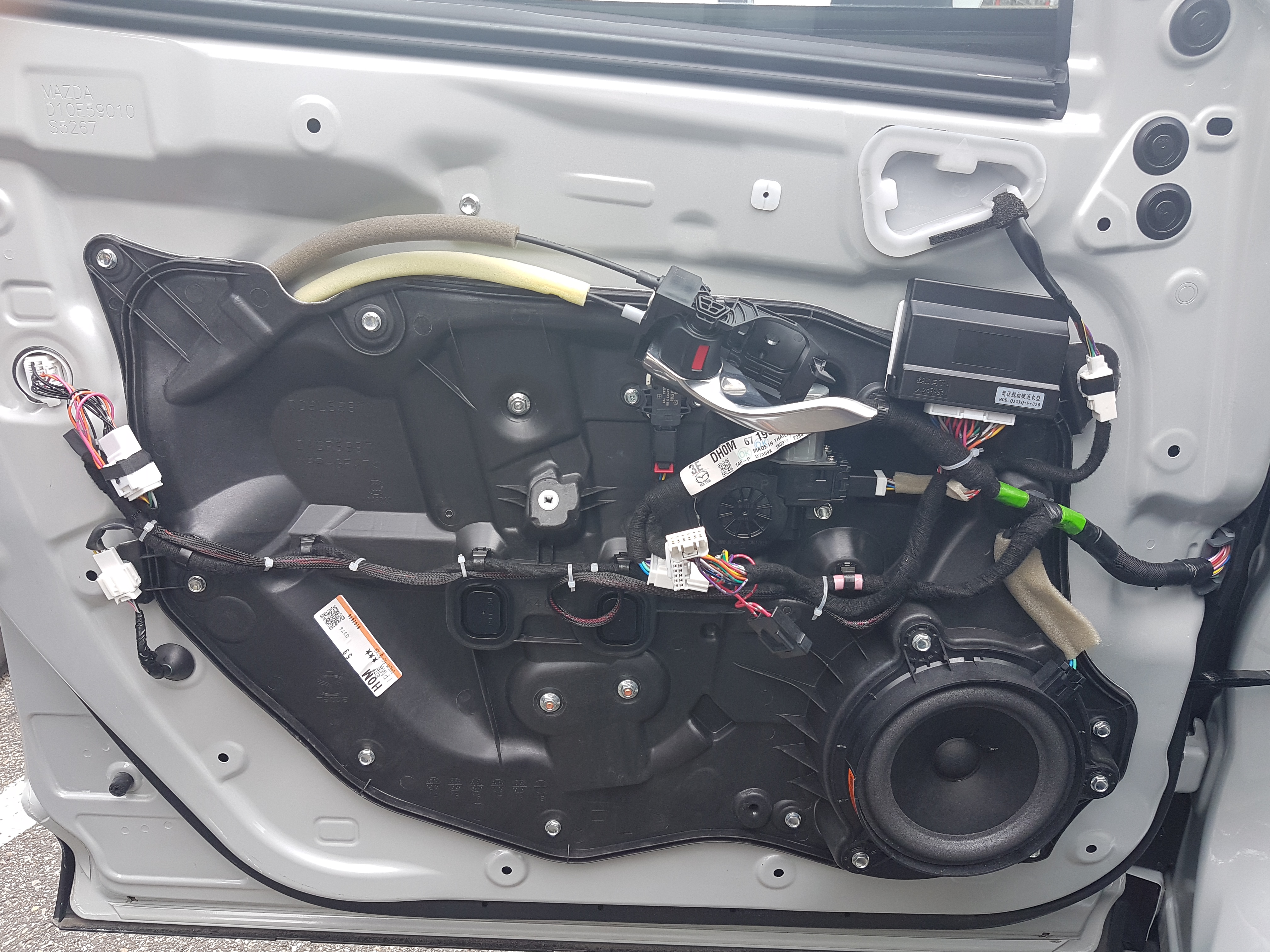

Postprzez kafi100 » 3 sie 2020, 15:52
Witam, ja do Mazda CX-3 2018 zakupiłem ten moduł:
https://pl.aliexpress.com/item/32717238 ... 5c0fP1W2VH
Założyłem – zdjęcie
Wszystkie funkcje działają z pilota:
domykanie szyb, otwieranie, otwieranie na około 1 cm itp.
Problemem jest jak odchodzę od samochodu i się zamyka nie składa lusterek.
(chyba że podejdę otworzę samochód i odejdę wtedy składa lusterka)
Muszę domykać lusterka ręcznie z przycisku na panelu w drzwiach.

Postprzez andrep » 3 sie 2020, 18:47
Rozumiem że masz taki panel jak ten przekreślony na górze wątku ?, czyli w zasadzie działa wszystko :) natomiast coś nie gra z modułem składania lusterek z ASO.

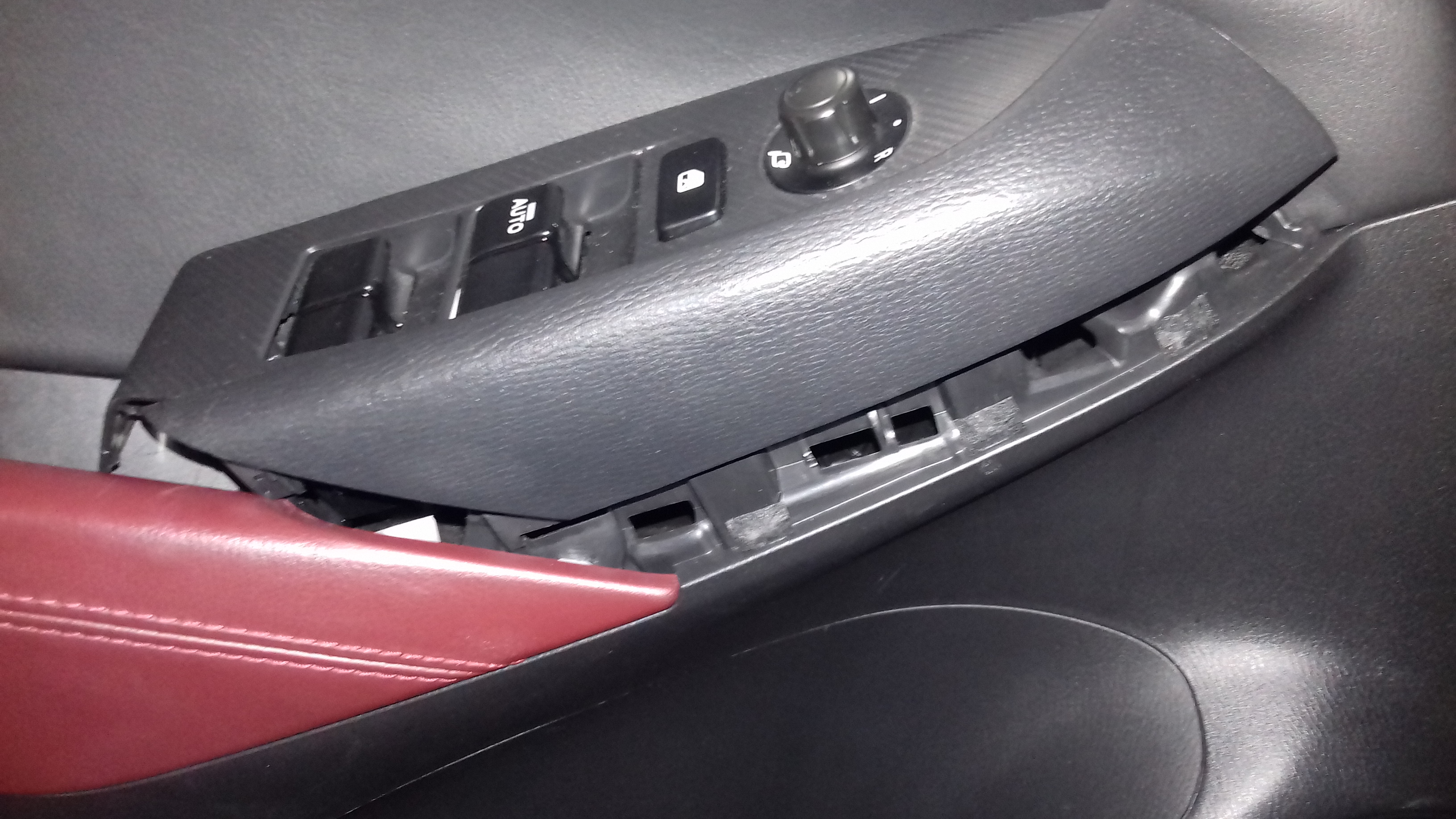

Postprzez michal77 » 1 wrz 2022, 11:06
czy CX-3 też jest zaślepka na śrubkę w uchwycie drzwi?
Znalazłem tylko za klamką.
edit:
Jakby ktoś potrzebował instrukcji do cx-3 to proszę:
https://www.youtube.com/watch?v=L-NRVcq ... alpscustom
