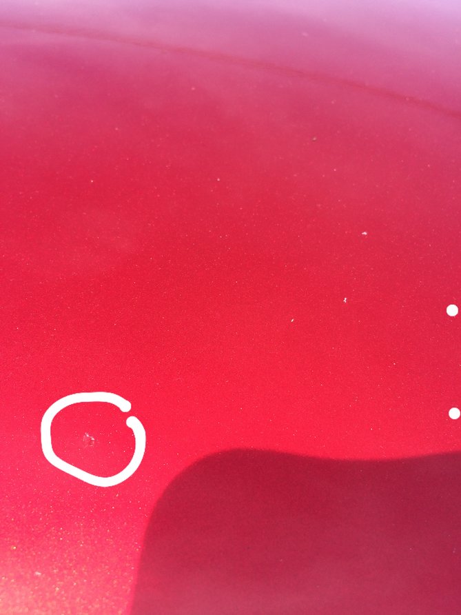

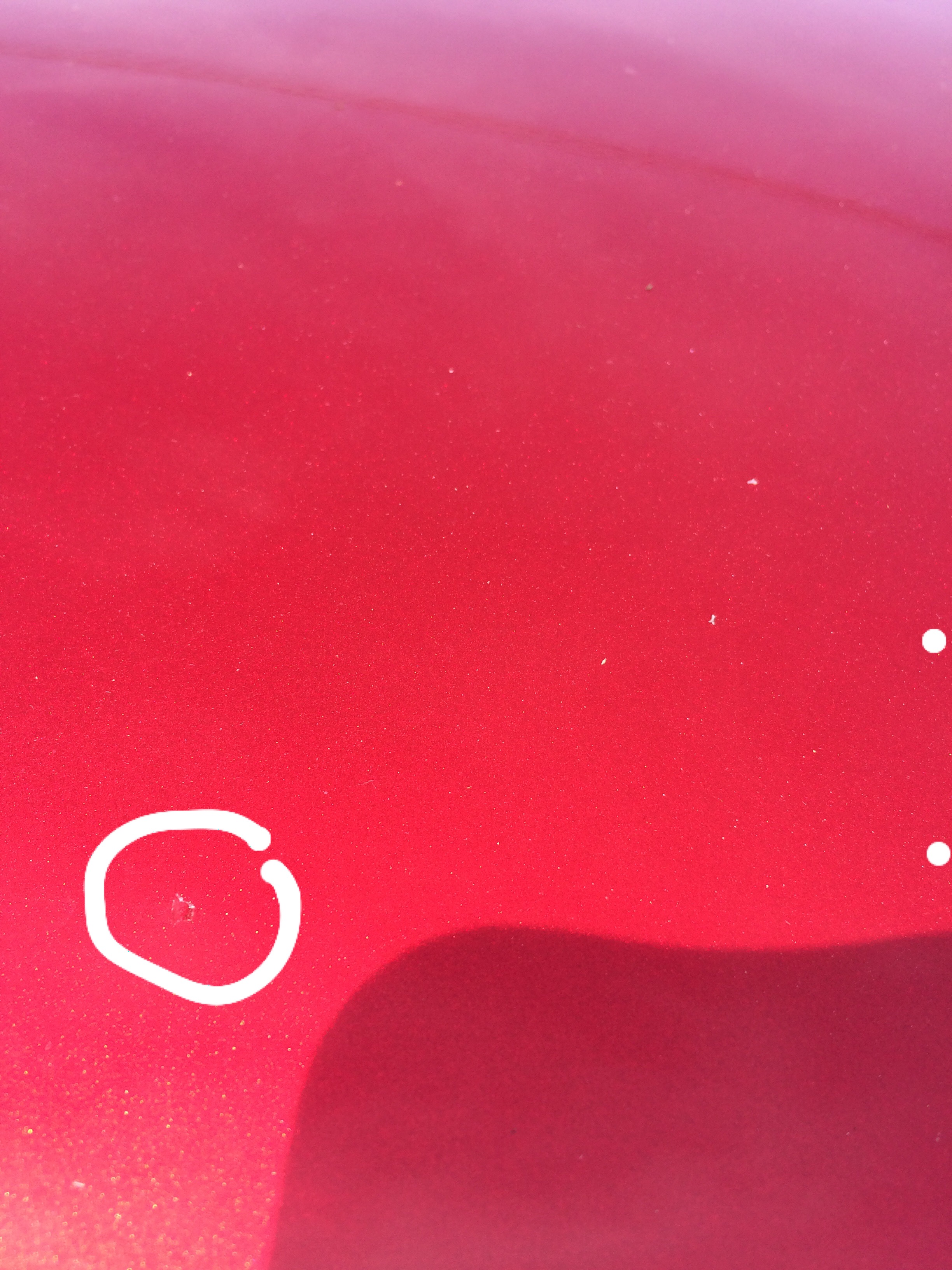

Postprzez marmi » 10 cze 2017, 19:42
Dla zobrazowania, tak to wyglada u mnie po zabezpieczeniu lakierem zaprawkowym. Ze wzgledu na powloke ceramiczna robilam to w salonie detailingowym. Myslicie, ze daloby sie bardziej zamaskowac?
Odprysk ma wielkosc glowki zapalki, wiec jest dosc duzy jak na odprysk (kamieniem oberwalam) :|

Postprzez tomeq83 » 11 cze 2017, 09:50
U mnie też tak to wygląda. Zaprawkę nakładam sam. W zależności od wielkości wykałaczka, igłą,lub tym pędzelkiem. Lepsza taka paćka niż nic. Lepiej nie da się zrobić. Zastanawiałem się nad folią na maskę ale krzyknęli mi 1500zł. Za 500zł to bym się jeszcze zastanowił.

tomeq83 napisał(a):Zastanawiałem się nad folią na maskę ale krzyknęli mi 1500zł. Za 500zł to bym się jeszcze zastanowił.
Czytałam gdzieś na forum amerykańskim o folii, że zatraca urok soul reda. Przy innych kolorach nie ma jakiejś straty wizualnej, ale przy soul redzie podobnież fatalnie to wygląda, choć to może być kwestia gustu <co?>

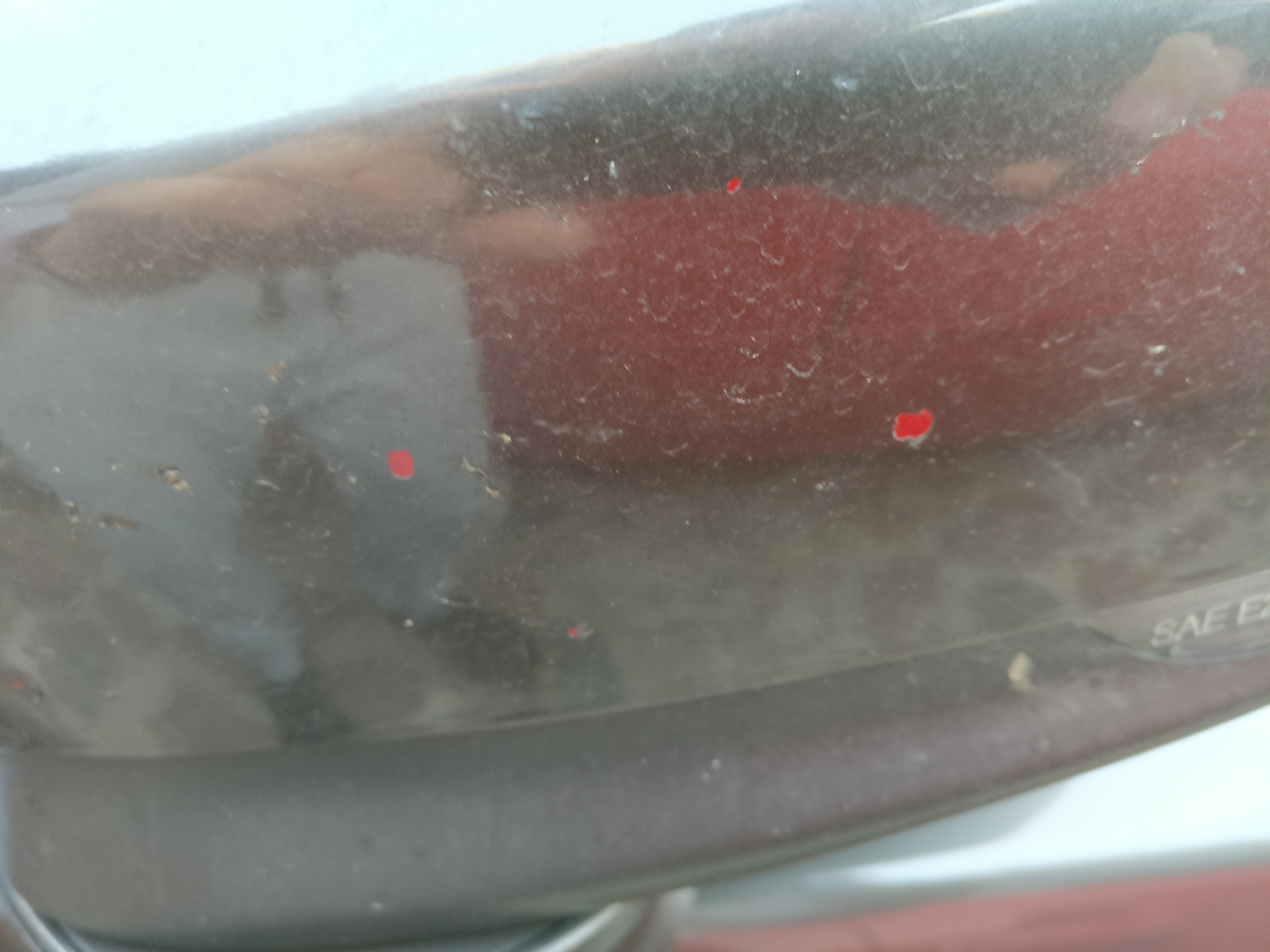

Wiecie może jakie kolor ma podkład?
Już tłumaczę dlaczego pytam.
Moja trójka ma 5 miesięcy i 9,5 tys przebiegu.
Na całym aucie nie ma żadnego odprysku z czego bardzo się cieszę oczywiście. Jedynie lusterko kierowcy wygląda jak na zdjęciach. Łącznie jest na nim ok 10 czerwonych plam.
Teraz pytanie czy mam pecha i wszystkie odpryski mam tylko na tym lusterku czy może jest ono wadliwe.
Pytanie drugie to czy to lusterko nie było czasem lakierowane. Dla mnie wygląda jakby było wzięte czerwone i pomalowane na szaro i teraz szary zaczyna odchodzić.
Jak myślicie to czerwone to podkład czy czerwony lakier?
Co z tym zrobić?
Myślę nad wybraniem się do salonu innego niż ten w którym kupiłem auto z prośbą o opinie czy lusterko było lakierowane. Jeżeli tak to poproszę o sprawdzenie całego auta.
Co robić jeżeli lusterko było lakierowane? Oczywiście nic o tym nie wiedziałem.

Postprzez marmi » 29 sie 2017, 20:14
michkra napisał(a):Pytanie drugie to czy to lusterko nie było czasem lakierowane. Dla mnie wygląda jakby było wzięte czerwone i pomalowane na szaro i teraz szary zaczyna odchodzić.
Nie jestem znawcą sztuki lakierniczej Mazdy, ale kurcze na chłopski rozum wygląda to jakby było przemalowane z czerwonego... Nie wiem jak trzeba się starać żeby akurat na lusterku mieć odprysk. Jeden najgłębszy jaki mam (fotka wyżej) był draśnięty do samej blachy i żadnego innego niż czerwony tam nie widziałam.
PS. Też bym sprawdziła u kogoś trzeciego czy to nie było lakierowane <co?>

Postprzez czarmi » 29 sie 2017, 21:53
Nawet się nad tym nie zastanawiaj i jedź do ASO z tym problemem. Jeden odprysk bym zrozumiał, dwa bym przebolał, ale tyle, to jest co najmniej zastanawiające :| Swoją szosą dziwny byłby podkład w takim czerwonym kolorze, ale może ... Na szczęście obudowy lusterek wykonywane są z plastykopodobnego materiału i w przyszłości rdzewieć nie będą, ale jest to co najmniej zastanawiające.

Postprzez child » 30 sie 2017, 00:39
Ja się zderzyłem lusterkami z samochodem jadącym z naprzeciwka (prędkość każdego samochodu ok. 40km/h) i jedyny efekt to zarysowany lakier (widoczne dopiero po przyjrzeniu). Więc zdarcie do podkładu (niezależnie od jego koloru) wymagałoby chyba strzelania z wiatrówki <glupek2>

Postprzez Marianek » 30 sie 2017, 07:39
Lusterko wyraźnie jest malowane. JSam jeżdżę po autostradach spora prędkością i nie mam takich uszkodzeń. Jeśli nie zostałeś poinformowany o tym przy odbiorze będzie Ciebie czekała mała wojna ;) U kogo kupiłeś auto? Sprawdź jakimś miernikiem lakieru resztę powierzchni auta.

Postprzez Desper » 2 wrz 2017, 14:43
Pod moim soul redem jest biały podkład. Na lusterku też. Przytarłem delikatnie niedawno o siatkę ogrodzeniową :| , stąd wiem. Ryski ledwo widoczne, ale podkład widać.
Teraz zastanawiam się, czy wymienić całe lusterko, czy da radę samą osłonę.

Postprzez michkra » 4 wrz 2017, 15:15
Odwiedziłem dzisiaj salon w Sosnowcu.
Lusterko było malowane. Reszta auta nie.
Jutro jadę do salonu gdzie kupiłem auto.
Zobaczymy co oni na to wszystko powiedzą.
Jakieś rady?

Postprzez Marianek » 4 wrz 2017, 21:24
Sa podstawy do rozwiązania umowy czy jakoś tak z § punktu się to nazywa. Miło być nowe, nie jest.
Wykaz swoje wkurwienie na cały salon, dodaj opis na FB salonu, i innych, zadaj zadość uczynienia i nie tylko w postaci wycieraczek. Na darmowy przegląd też uważaj chyba że będziesz go widział jak jest wykonywany.

Postprzez MichG » 5 wrz 2017, 08:22
Masz typowy przypadek niezgodności towaru z umową, czyli rękojmia z kodeksu cywilnego. Odpowiedzialność sprzedawcy przez okres 2 lat, nie producenta. Salon będzie się wił jak piskorz, ale masz czarno na białym, że Cię oszukali.

Postprzez michkra » 5 wrz 2017, 21:47
W salonie oczywiście wszystkiego się wyparli.
Nie dyskutowałem z nimi za długo. Piszę pismo z reklamacją z tytułu rękojmi. Zapowiada się długa walka.

Postprzez romexik » 6 wrz 2017, 17:17
Zamierz grubość lakieru z ciekawości jak masz możliwość.
Od: 26 sty 2015, 19:43
Posty: 251 (2/2)
Auto: Mazda 626 V 2.0 diesel
Postprzez czarmi » 6 wrz 2017, 18:14
romexik napisał(a):Zamierz grubość lakieru
Na plastykowym podłożu raczej nie możliwe :|

Postprzez michkra » 6 wrz 2017, 21:21
Na plastiku nie ma jak. Reszta auta sprawdzona i jest ok.
