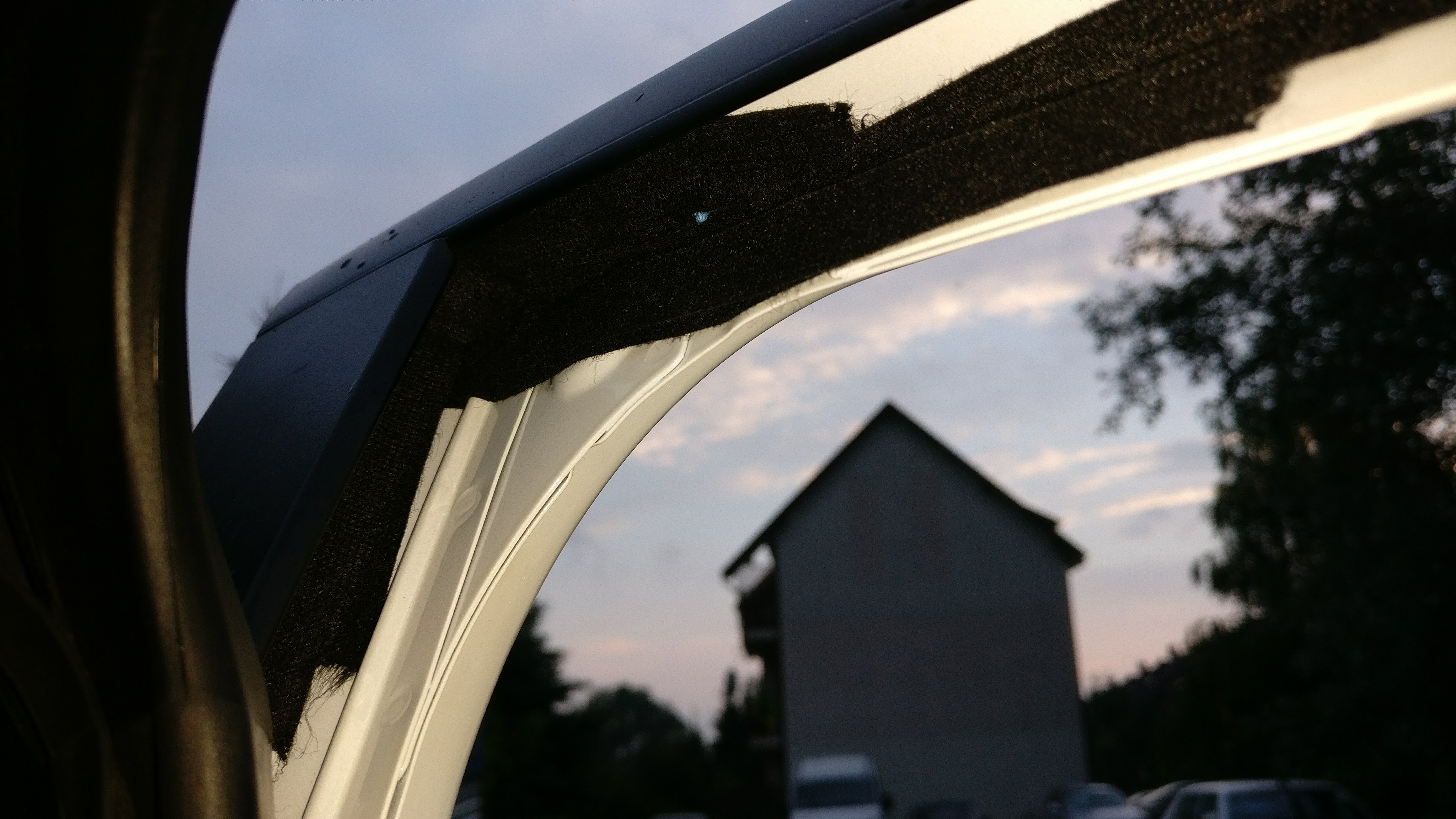

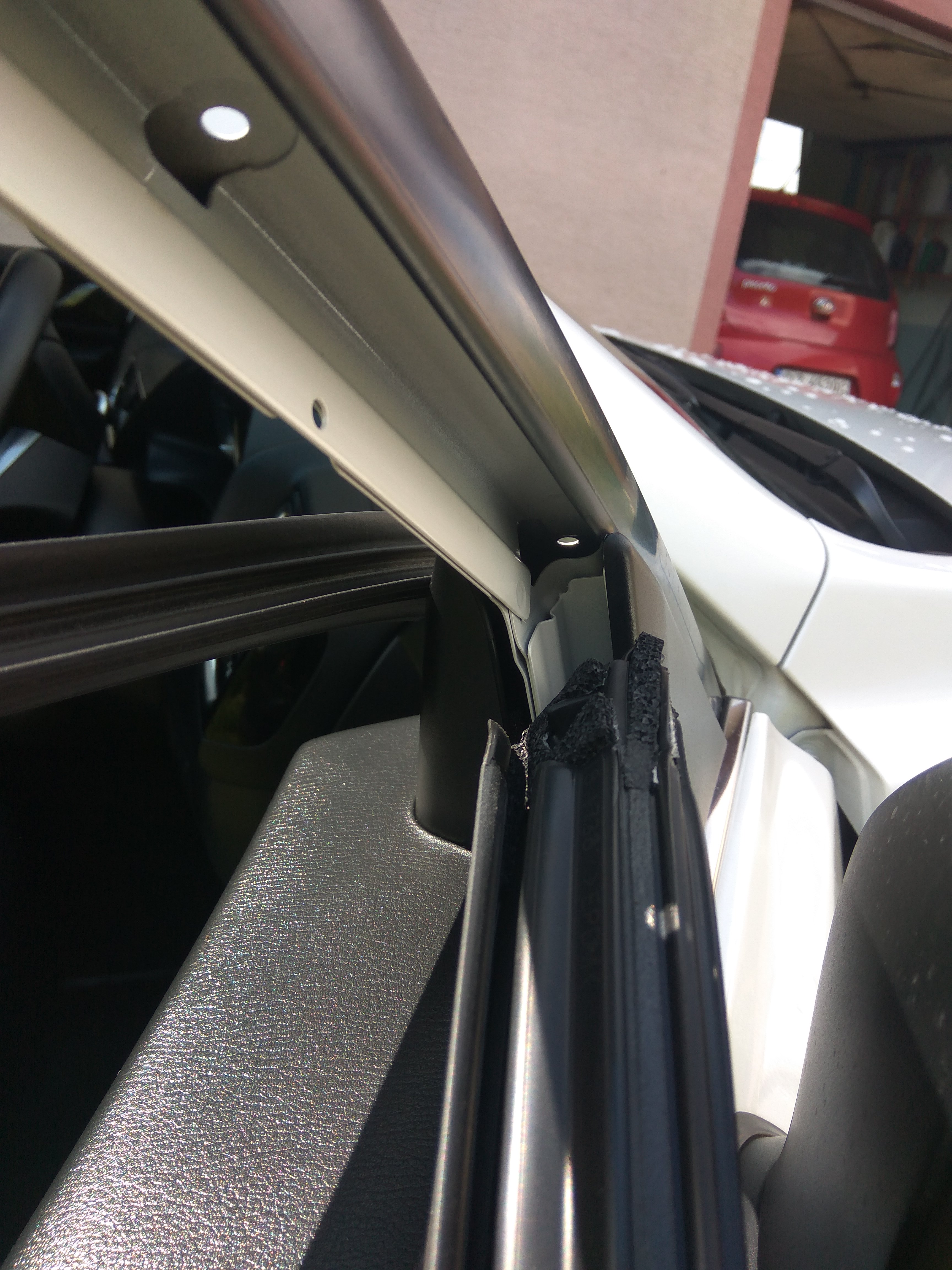

dydek napisał(a):Przetestowałem patent krabdula z zasłonięciem tej 'dziupli' która pojawia się po odsłonięciu uszczelki okna – i muszę powiedzieć że rezultat jest całkiem dobry – po zrobieniu drzwi kierowcy testując słyszałem szum po stronie pasażera. Zrobione 2 strony dają dobre rezultaty – wydaje mi się ze jest znacznie ciszej i nie ma tego tła szumiącego które wcześniej było cały czas. Do zatkania użyłem taśmy izolacyjnej materiałowej ( takiej jak do oplotu kabli elektrycznych w wiązkach ) i takie rozwiązanie mimo słabego kleju sprawdza się gdyż jest ono dociskane przez samą uszczelkę :) Może komuś się przyda :)
Ja po ostatnich modach najbardziej słyszałem szum po odchyleniu głowy do tyłu. Przypomniałeś mi o tych dziuplach i ku mojemu zdziwieniu znalazłem je też w tylnych drzwiach też od strony środkowego słupka. Nie wiem czemu nie wpadłem wtedy na pomysł by i tam poszukać :) Właśnie je zatkałem ale testy już będą jutro.
Ty zrobiłeś 4 dziuple?

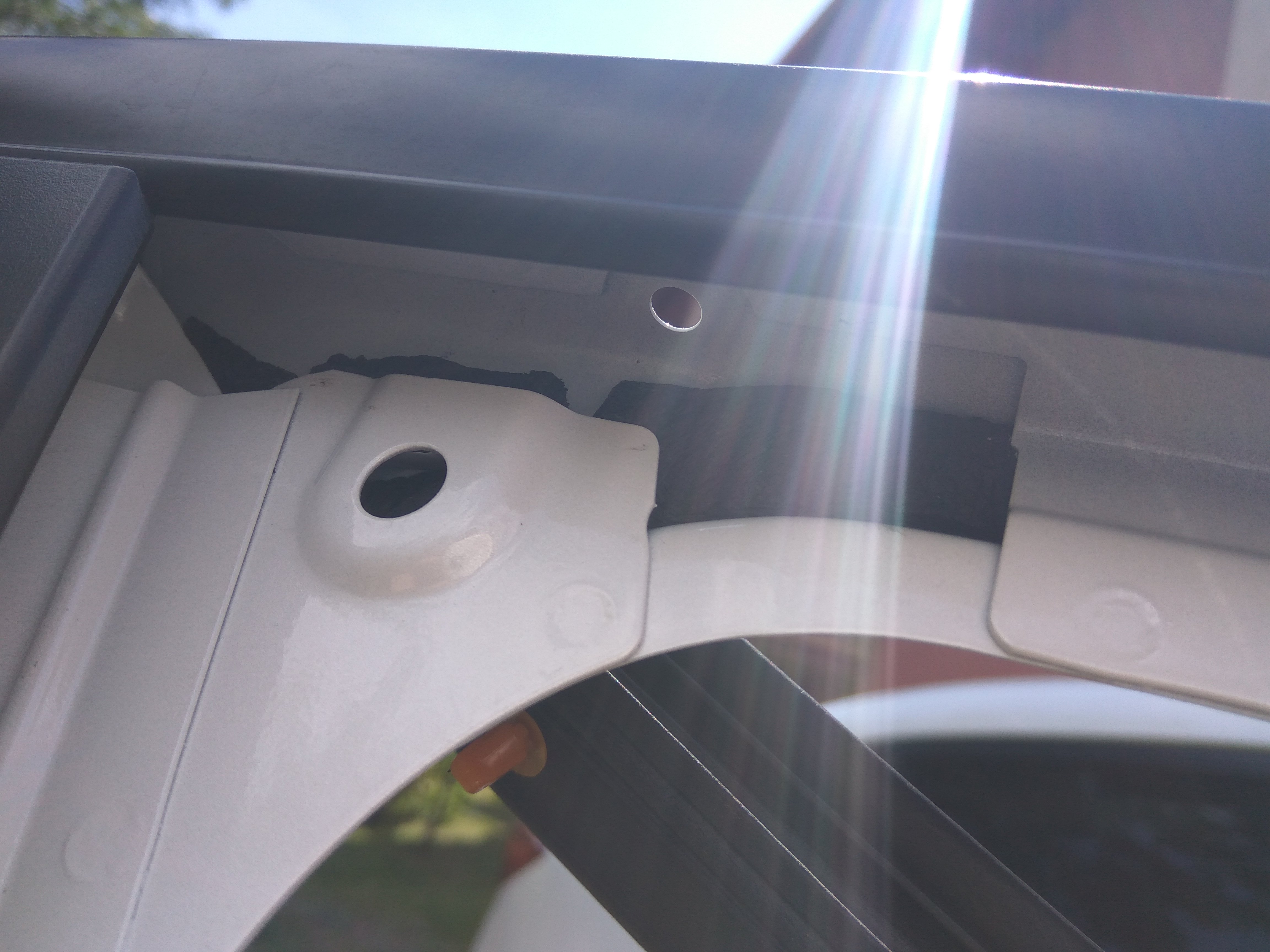

Postprzez darrecki » 23 lip 2017, 10:47
Jak zatkałeś tą dziuplę? Bo rozumiem, że to ta dziura na 2 zdjęciu?
Moderator Globalny
Od: 14 cze 2006, 00:01
Posty: 3324 (60/180)
Auto: 1. Mazda CX60 KH PHEV
2. Mazda 3 BM Skyactiv-D
Postprzez dydek » 23 lip 2017, 10:59
tak, dokładnie to jest to na 2 zdjęciu. Ja użyłem taśmy izolacyjnej materiałowej.To była pierwsza próba ale wygląda że całkiem dobrze działa :)

Ale wyraźnie zakleiłeś więcej niż tylko tę dziurę. Czy problem sprowadza się się tylko samej dziury czy również do tego, jak mocno uszczelka przylega w tej części do drzwi?
Ogólnie zastanawiam się po co producent zostawił taką dziurę. Czy tylko zwykłe niechlujstwo?

Ja do tej dziupli wcisnąłem dodatkowo trochę pianki.
Po zatkaniu w tylnych drzwiach odchylenie głowy do tyłu już tak nie zwiększa szumu, więc tam też warto.

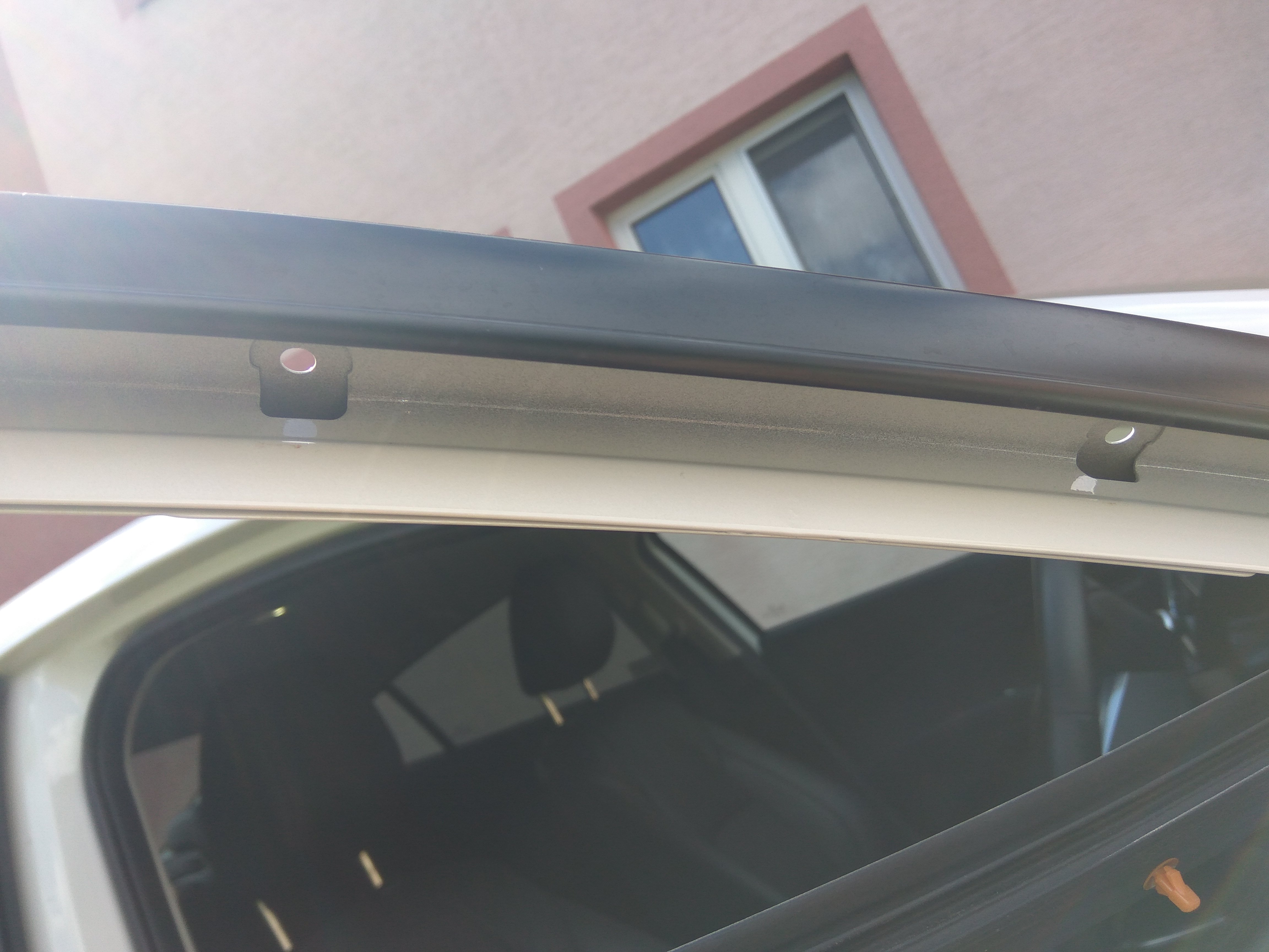

Postprzez darrecki » 26 lip 2017, 19:26
Guma i pilot zamówione.
Do uszczelek zaś nie trzeba jakichś specjalnych narzędzi wiec dziś poświeciłem chwile czasu na poprawę fabryki – przynajmniej mam taka nadzieje.
Zdjalem tyle uszczelki ile sie tylko dalo. Tych dziur jest tam więcej niż tylko 1 z tylu. Mamy przy lusterku, 4 lub 5 u góry i 1 w górnym narożniku.
Wszystko co było można zatkałem pianka kauczukowa 9 mm i dla pewności zakleiłem taśmą.
O efektach wypowiem się w sobotę :D Auto oddałem do konserwacji i nawet nie miałem okazji się przejechać po modzie.

Postprzez krabdul » 26 lip 2017, 20:30
Nie wiem czy to kwestia koloru czy ujęcia ale ta dziupla u Ciepie jest chyba jeszcze większa. Widzę, że trochę inne są też przetłoszenia blach pod uszczelką. Ciekawe czy te wszystkie otworki to jakieś punkty pod robota w fabryce, czy jakieś odpowietrzenie. Jak paru z nas pozatyka te dziury i jak się spotkamy w podobnym składzie w wątku z rdzą to będziemy mieli odpowiedź ;)
Od: 6 sty 2010, 11:07
Posty: 998 (9/62)
Auto: CX-30 G150 AT AWD
Black Hikari '20
Mazda 3 BM '15
Mazda 6 GG '02
Seat Cordoba SX '96
VW Jetta '87
Postprzez dydek » 26 lip 2017, 21:29
Mi się wydaje że u mnie ta dziura nie była aż tak duża – jutro postaram się zrobić jeszcze zdjęcie. Ale tak jak patrzę to tutaj byłoby ciężko zakleić ją bez wypełnienia – a u mnie bez problemu dało się tak zrobić stosując samą taśmę – więc może faktycznie coś zmienieli konstrukcyjnie <nauka>
