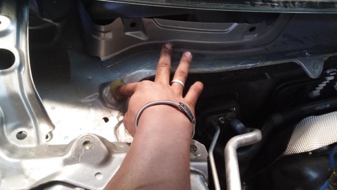

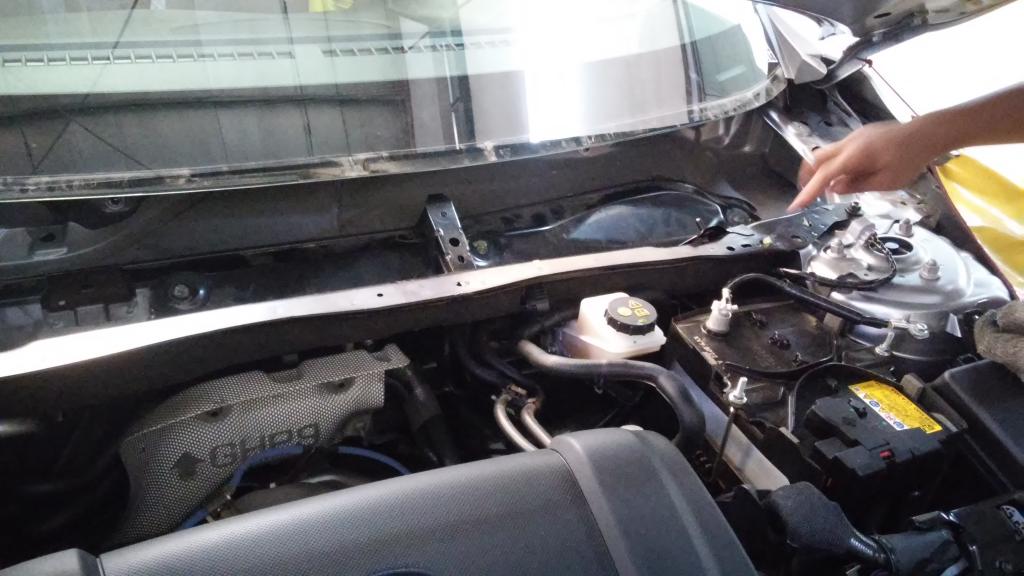

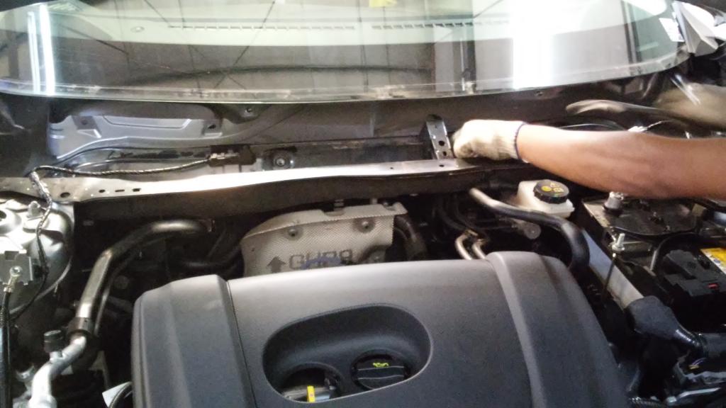

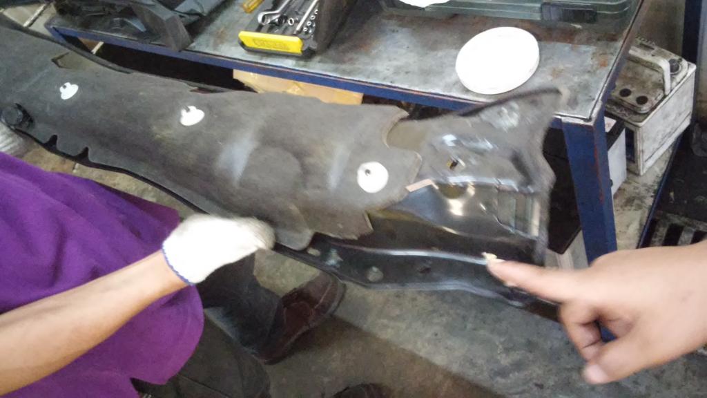

Postprzez robert6662 » 25 mar 2015, 17:50
Witam . Właśnie dzisiaj rozwiązałem mój problem z dźwiękiem dochodzącym ze słupka od strony kierowcy (wersja uk).Rozkręciłem plastikowe podszybie i wykręciłem górną ścianę grodziową ,w miejsca styku otworów nałożyłem trochę bezbarwnego silikonu i skręciłem ponownie.Podczas odkręcania ścianki grodziowej zauważyłem że parę śrub było luźnych.Przypuszczam e to powodowało hałas podczas jazdy.Przyśpieszanie i hamowane ,cykało non stop nie ważne czy we wnętrzu było zimno czy też ciepło.Po dzisiejszym zabiegu jazda próbna ,wszystko jest ok, zero niepożądanych dźwięków.Czas poświęcony około pół godziny.Niestety nie pomyślałem aby porobić zdjęcia lecz na forum mazdy usa znalazłem zdjęcia z podobnego zabiegu w mazdxie cx5 więc je załączam.Moim zdaniem nie warto jechać do aso i tracić czas -pół dnia albo i więcej lepiej zrobic to samemu .
