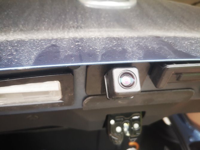

Postprzez wo1f » 4 lis 2020, 23:09
Cześć!
Poniżej instrukcja jak zainstalować kamerę Sinosmart w samochodzie Mazda 3 BM, Sedan, SkyEnergy (bez wiązki w klapie). W zasadzie wygląda to tak samo, jak opisał @kozza dla kamerki Ludmila.
Potrzebny sprzęt:
1. Kamera Sinosmart
2. Złączka 5 mm aby połączyć kamerę z wiązką"adapterem" zamiast standardowych chinchy
3. Wiązka "adapter"
4. Taśma izolacyjna parciana (do podczepienia przewodów pod oryginalną wiązkę)
5. Mały śrubokręt (do wyjmowania spinek tapicerki)
Zamówiony pakiet kamera, złączka i wiązka wyglądają jak poniżej. Doszedł z Chin w ciągu 14 dni. Złączka 5 mm oznaczona jest na drugim zdjęciu.
Kroki:
1. Demontujemy tapicerkę klapy bagażnika, poprzez wyjęcie 12 spinek (podważamy część środkową a potem wyciągamy całą spinkę) oraz plastikowego uchwytu do zamykania bagażnika.
Obrazek Obrazek
2. Demontujemy zaślepkę kamery (wystarczy ścisnąć od środka i wypchnąć). Następnie oczyszczamy i odtłuszczamy przestrzeń wokół otworu.
3. Odtłuszczamy tą część obudowy kamery, która będzie się zatrzaskiwała w otworze klapy. Naklejamy piankę z klejem dwustronnym na obudowę kamery a potem wciskamy i przyklejamy kamerę do klapy.
4. Odwijamy część tapicerki przy lewym nadkolu (w bagażniku) – tak aby zobaczyć kostkę do podłączenia wiązki kamery
5. Rozpinamy wtyczkę i tam podłączamy wiązkę "adapter", który kupiliśmy.
6. Następnie podłączamy kabel od kamery do wiązki "adaptera" oraz odłączamy akumulator na minutę lub dwie (odpinamy klemę masy). Podłączamy akumulator, odpalamy samochód, wbijamy wsteczny i na ekranie monitora powinien pojawić się obraz z kamery.
7. Gasimy samochód i przechodzimy do podczepienia kabli pod oryginalne wiązki elektryczne. Tutaj przyda się taśma parciana. Proponuję zdjąć osłonę lewego zawiasu tylnej klapy (3 spinki) i tamtędy puścić okablowanie.
8. Na koniec montujemy spinkami osłonę nadkola w bagażniku oraz tapicerkę tylnej klapy.
Całość zajmuje od 15 do 40 min.

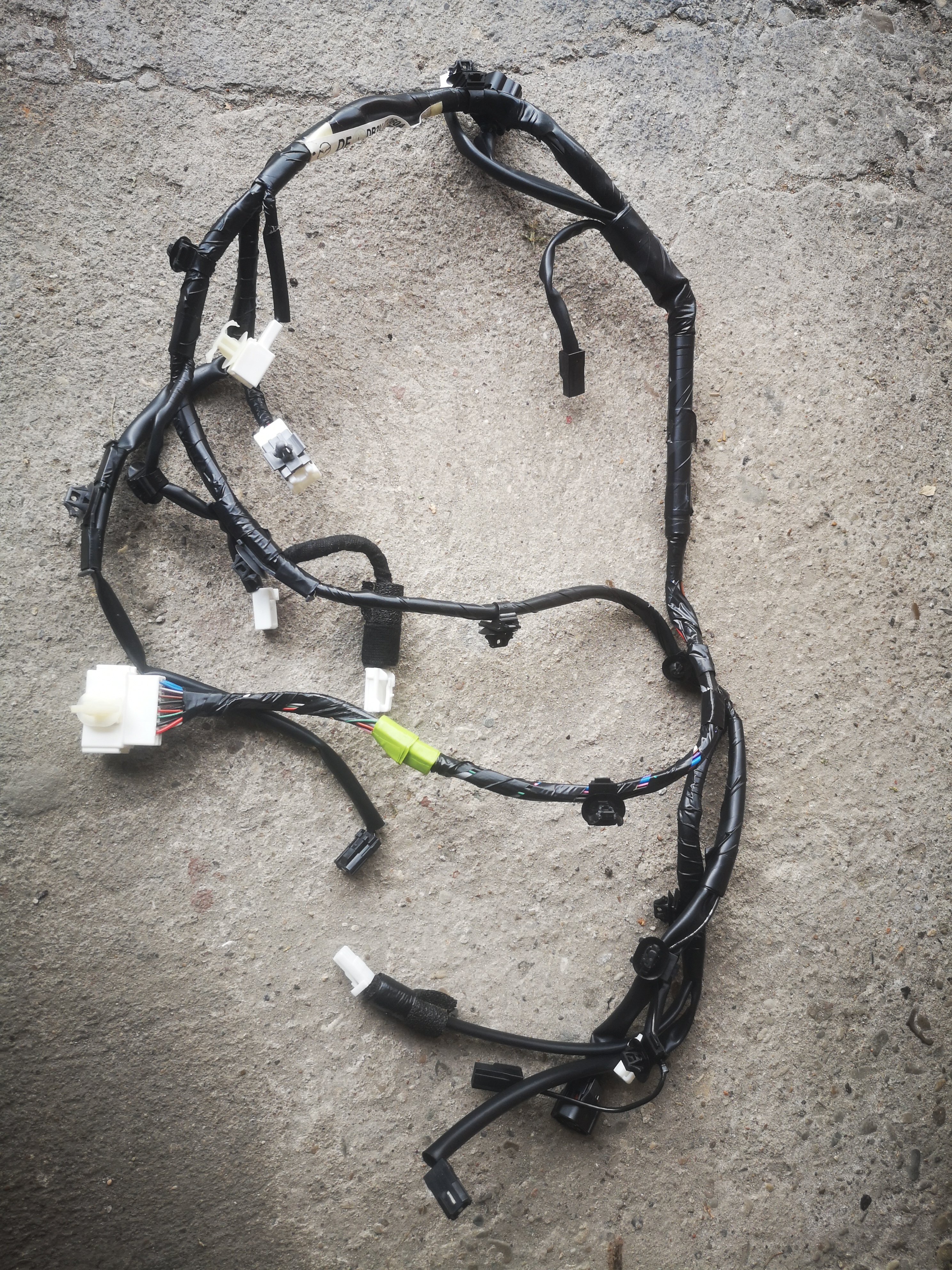

Postprzez Paueu88 » 25 sty 2021, 21:52
Dzięki @adam_we :)
Kable to taki zestaw? Bo wersji okablowania tu od początku było kilka.
https://allegro.pl/oferta/wiazka-klapy- ... 4291fbf951
Przerabiam od tyłu ten wątek i widzę, że wiele osób zdecydowała się jednak na Chińczyka Sinosmart.. Która opcja lepsza? Mam na myśli stosunek jakości do komplikacji z montażem.
Ogółem widzę, że w sedanach sprawa była nieco bardziej klarowna.
Czy ktoś kto montował w wersji HB SkyPassion mógłby doradzić z perspektywy czasu co lepiej wybrać/jest sensowniejsze?
