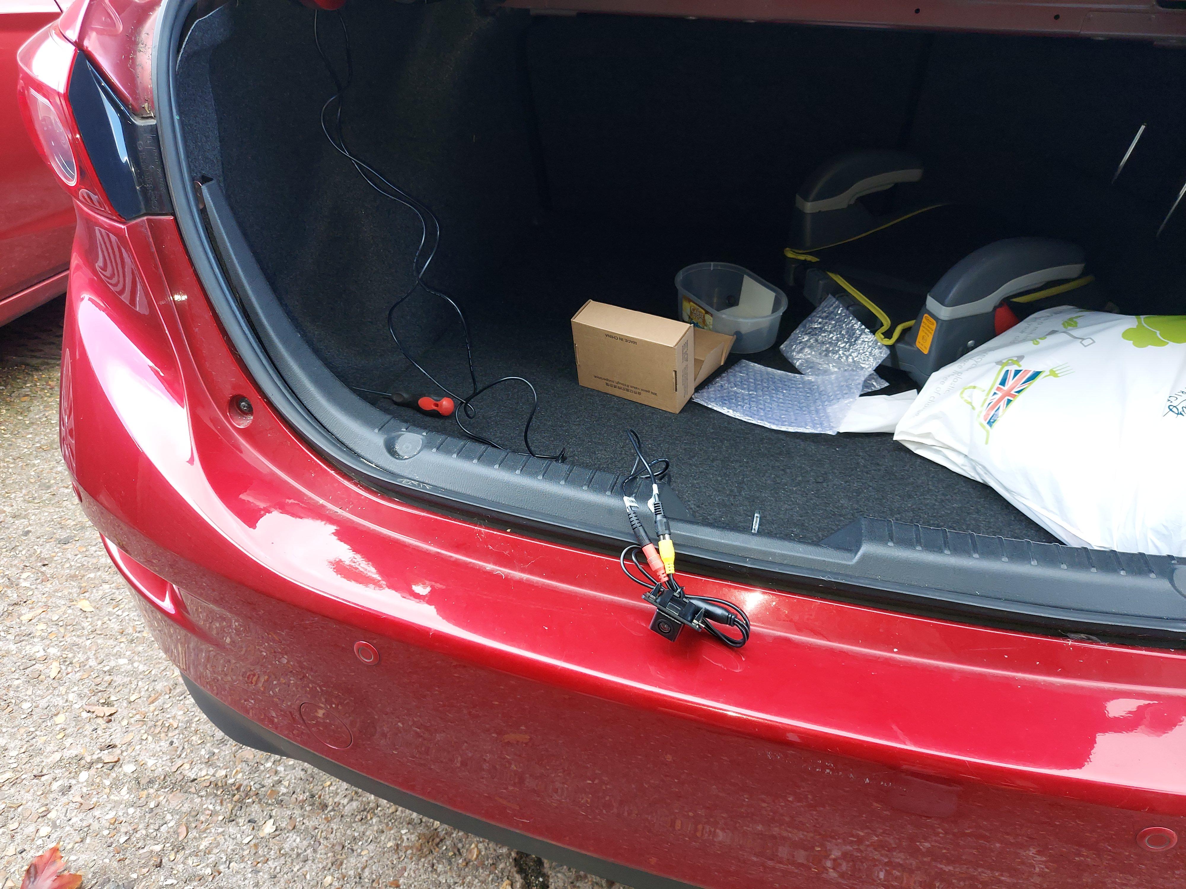

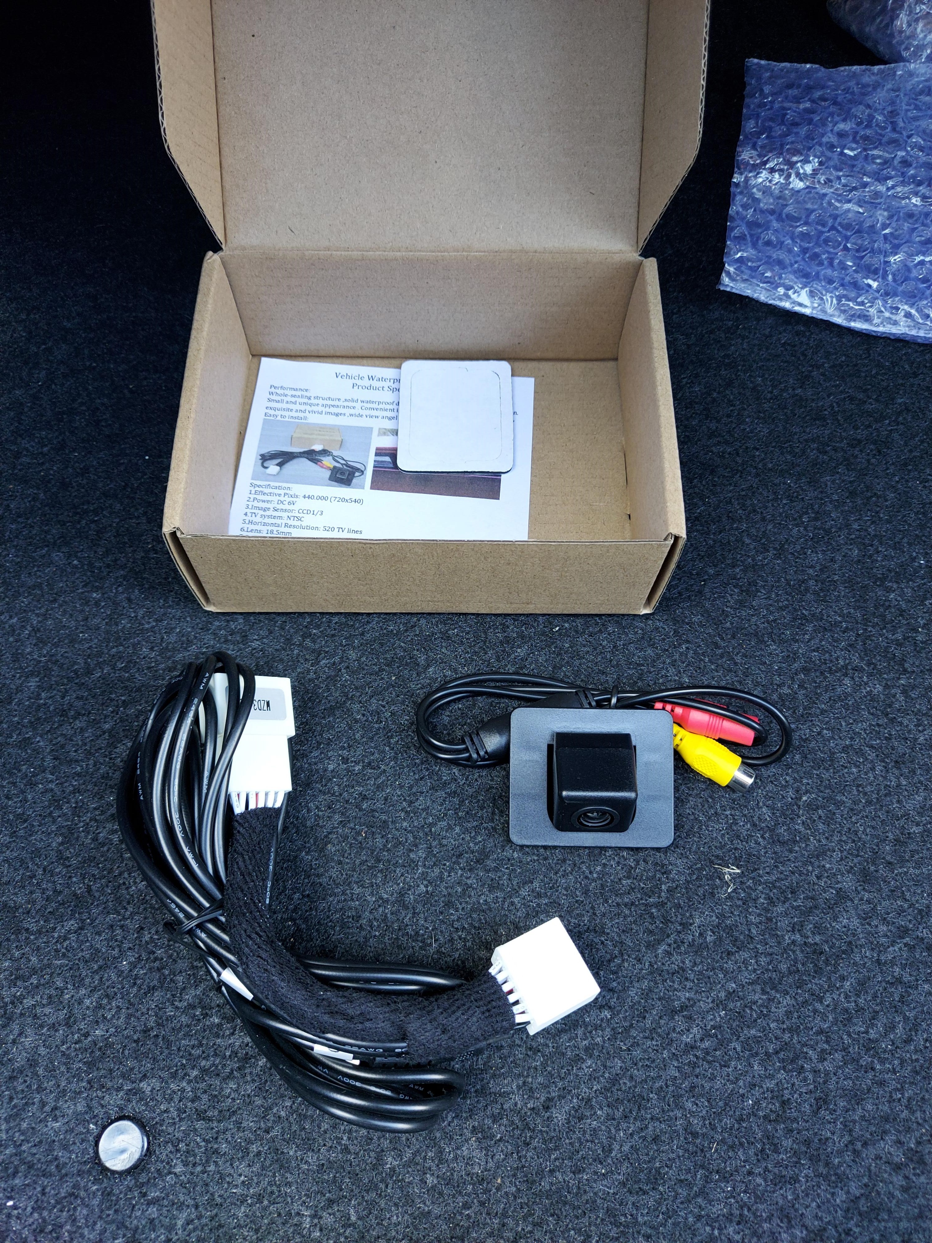

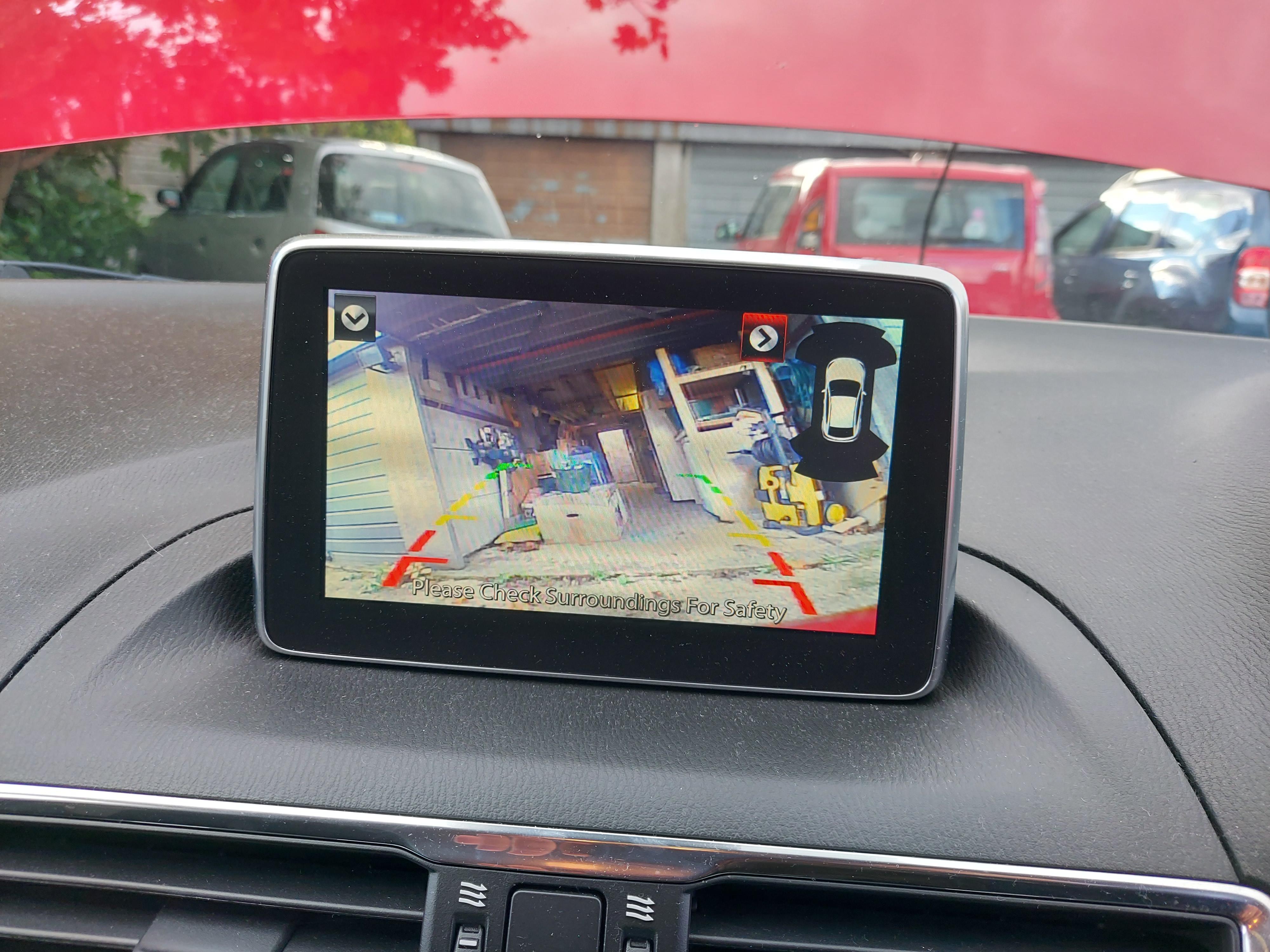

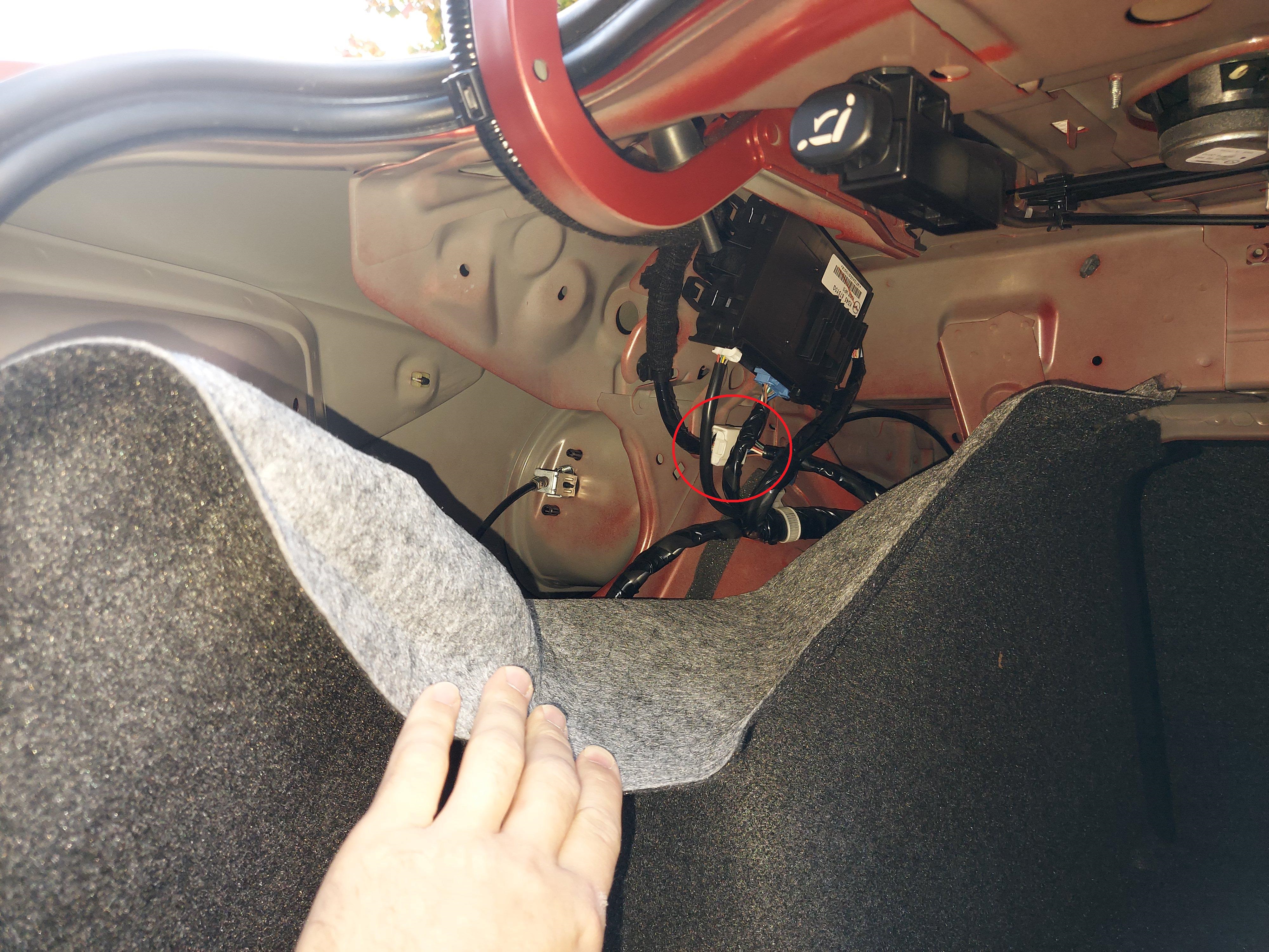

Dzieki pomocy forum dowiedzialem sie jak i jaka zamontowac kamere wiec teraz tak jak obiecalem wczesnie, zdam relacje z montazu kamery w M3 sedan.
Kamerka Ludmila, za £15 z Ali. Zamowiona 25.IX, przyszla 6.X wiec calkie szybko.
Dzieki gotowej przejsciowce caly wstepny montaz zajal mniej niz 10 minut. Trzeba tylko odchylic boczna tapicerke i podlaczyc sie nasza przejsciowka i voila, wstepny montaz zrobiony.

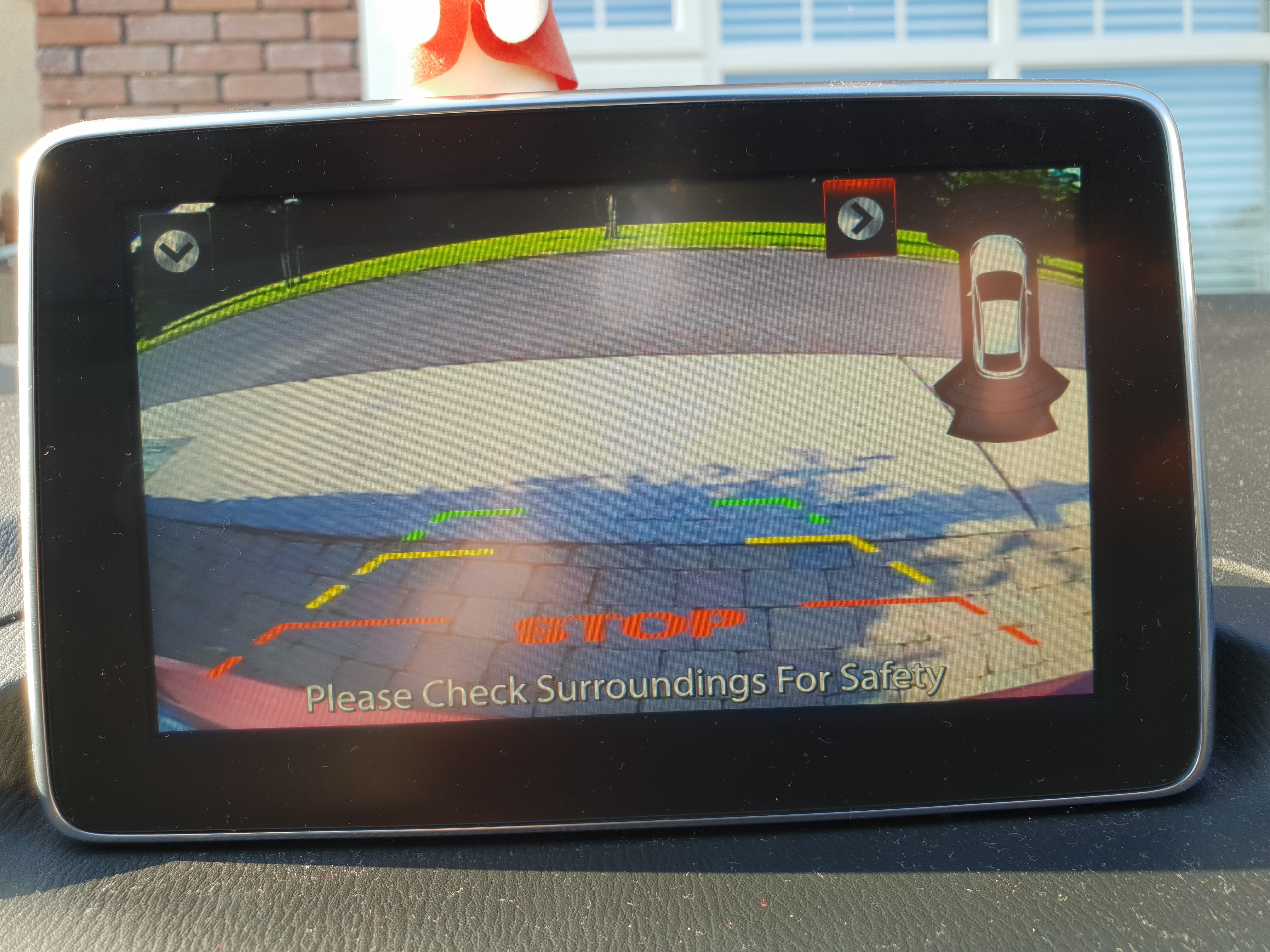

Teraz tylko reset systemu (ja zrobilem go odpinajac akumulator, klema minusowa) i po wlaczeniu wstecznego (na wlaczonym silniku) natychmiast pojawil sie obraz z kamery
Jakoscia moze nie powala ale spelnia swoja funkcje. Teraz tylko montaz na gotowe...

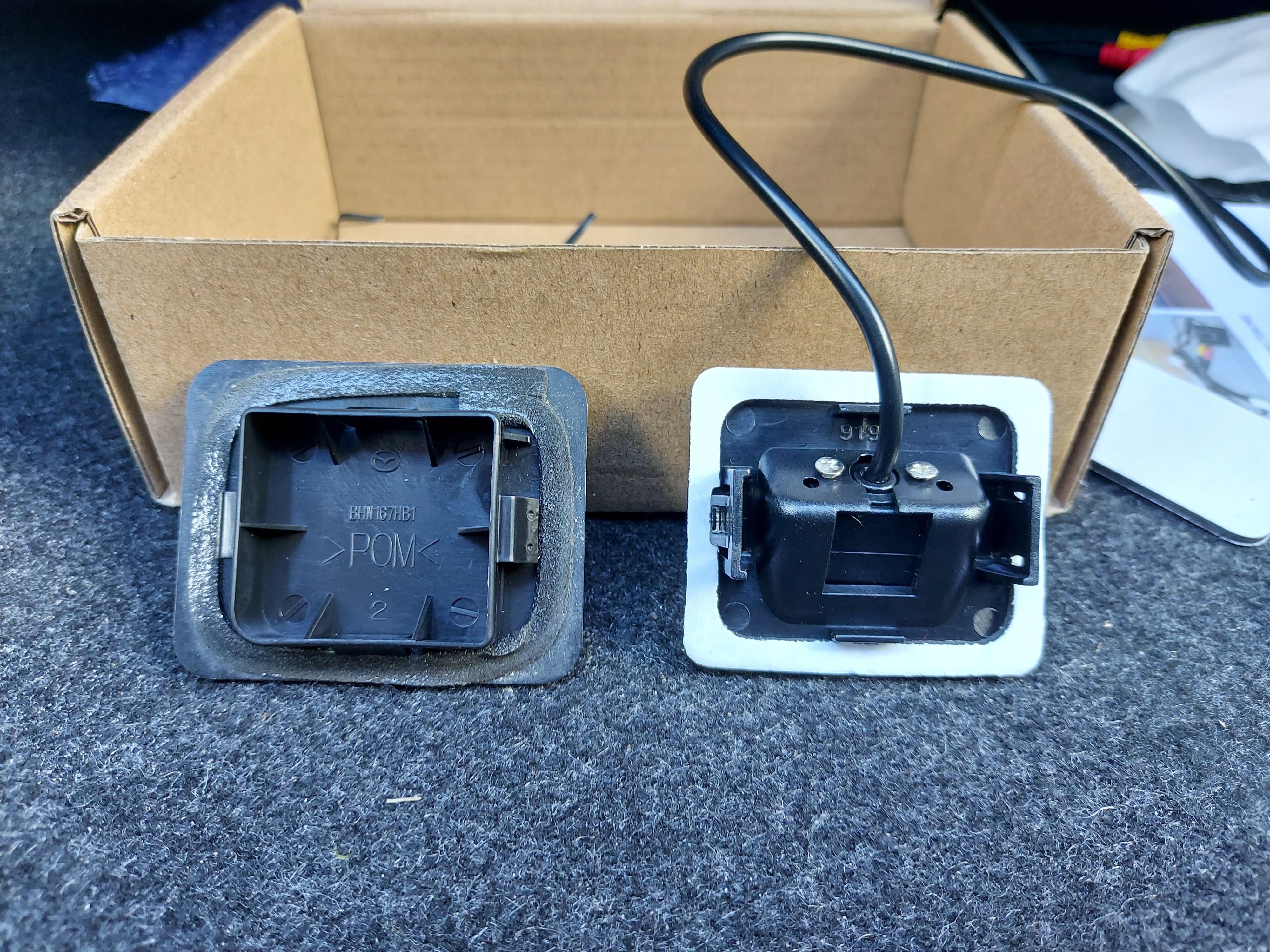

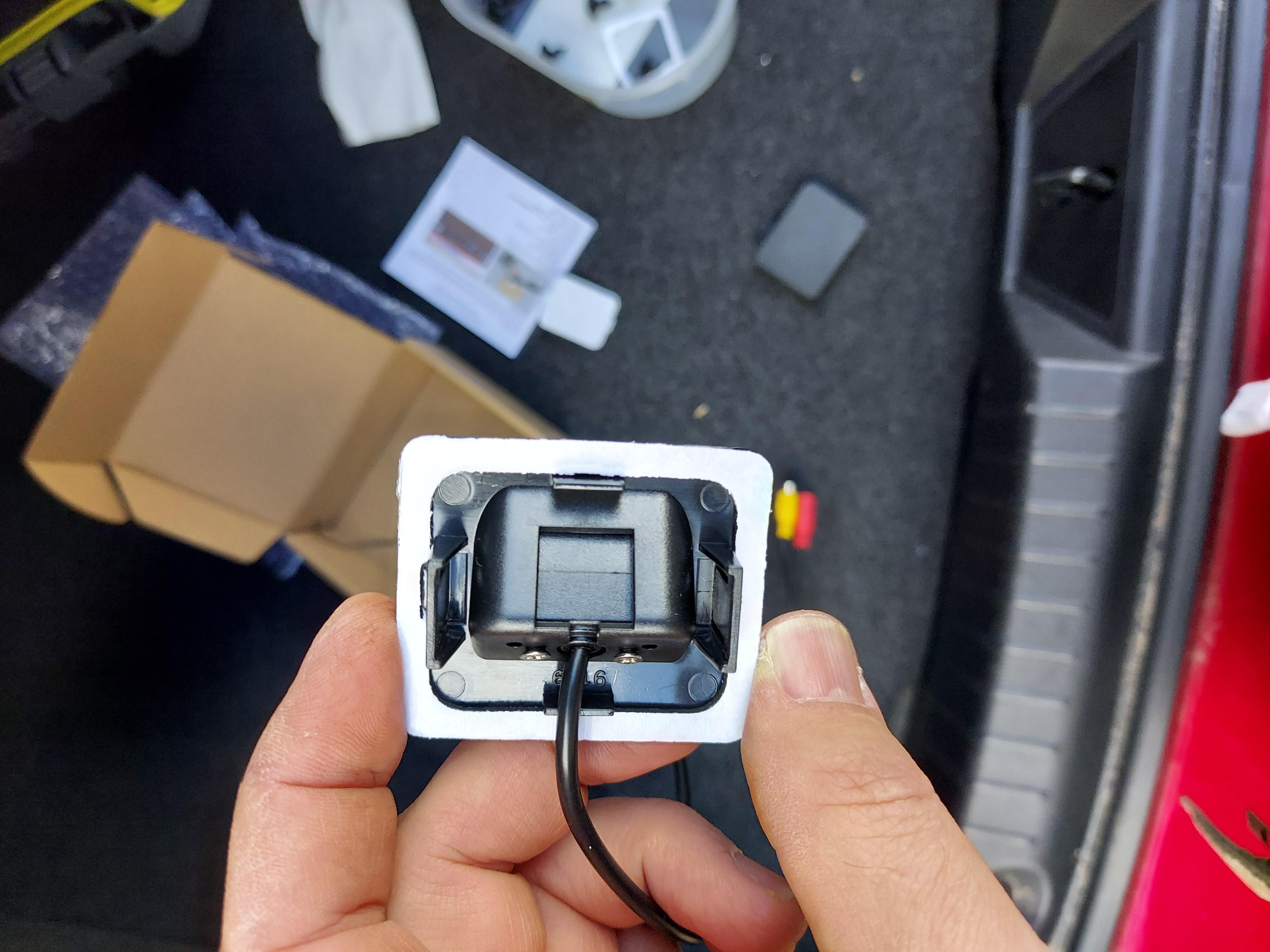

i tutaj pojawil sie problem.
Element plastikowy w ktory zamontowana jest kamera jest o okolo 3 mm mniejszy od oryginalnej zaslepki. A dokladniej klipsy ktore powinny trzymac kamere w otworze. Poniewaz sa za male kamera nie zatrzaskuje sie w otworze lecz niestety z niego wypada. Na szczescie w zestawie jest dwustronnie klejaca gabka do ochrony przed wilgocia. I teraz to ona trzyma kamere na miejscu. Mam nadzieje ze wytrzyma warunki atmosferyczne, inaczej trzeba bedzie cos kombinowac.
Podsumowujac:
Dzieki gotowej przejsciowce montaz dziecinnie latwy. Wiecej czasu zajelo mi ulozenie kabli i ich spiecie paskami niz zdjecie i zalozenie tapicerki. Obraz ok. Moze kiedys pokusze sie o wymiane na wyzszy model (chociaz pewnie juz mi sie nie bedzie chacialo
Minusem jest za maly rozmiar obudowy i klipsow.
Aha, jeszcze jedno.
Po wylaczeniu wstecznego i jezdzie do przodu znika oczywiscie obraz z kamery ale na ekranie jest obraz z sensorow. Nie przelancza sie automatycznie na radio ani na Nav. Nawet jesli wcisne Radio lub Nav dalej sie nie przelancza. Znika dopiero jak wylacze czujniki przyciskiem.
Czy z kamerkami Sinosmarta tez tak mieliscie?
