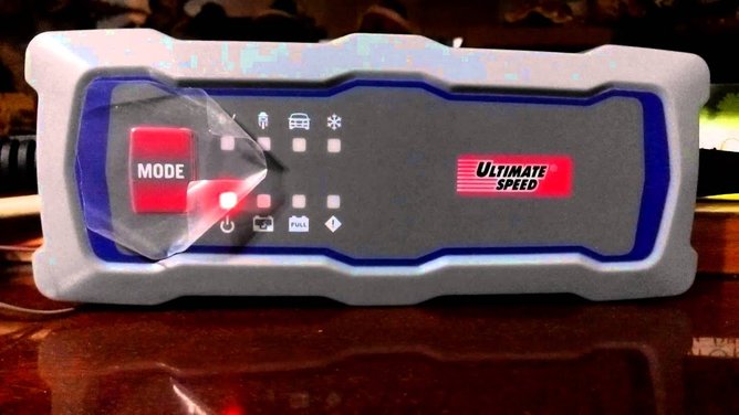

Witam czy prostownikiem z Lidla doładuję akumulator , druga sprawa czy muszę odłączyć klemy przed ładowaniem.

Postprzez artgeo » 6 gru 2021, 13:21
Nie widziałem prostownika w Lidlu, widziałem i mam kupioną tam ładowarkę mikroprocesorową automatyczną. Prąd ładowania na początku (przy mocno rozładowanym akumulatorze) wynosi 4,2A-4,5A, ale dość szybko leci do około 3A, a na koniec przy mniej więcej 14,5-14,8V na akumulatorze zostają jedynie smętne elektrony a nie prąd ładowania.
Sama ładowarka nie jest zła, ale EFB nie naładuje, ze względu na niski prąd ładowania i przeciętne napięcie.

Postprzez beniu55 » 7 gru 2021, 20:32
Zadałem jedno proste pytanie, czy mogę doładować akumulator oraz czy muszę zdejmować klemy.
Tak wygląda prostownik z Lidla.

Postprzez zadra » 8 gru 2021, 00:01
beniu55 napisał(a):Zadałem jedno proste pytanie, czy mogę doładować akumulator oraz czy muszę zdejmować klemy.
Na YT podobnym ładowali rozładowany akumulator.
Naładowali, ale we wnioskach końcowych była informacja, że proces całkowitego naładowania zakończyłby się po około tygodniu (tam chyba w roli głównej jakiś AKKU 70Ah).
Jeśli masz na to czas, to oczywiście jakaś szansa jest.
