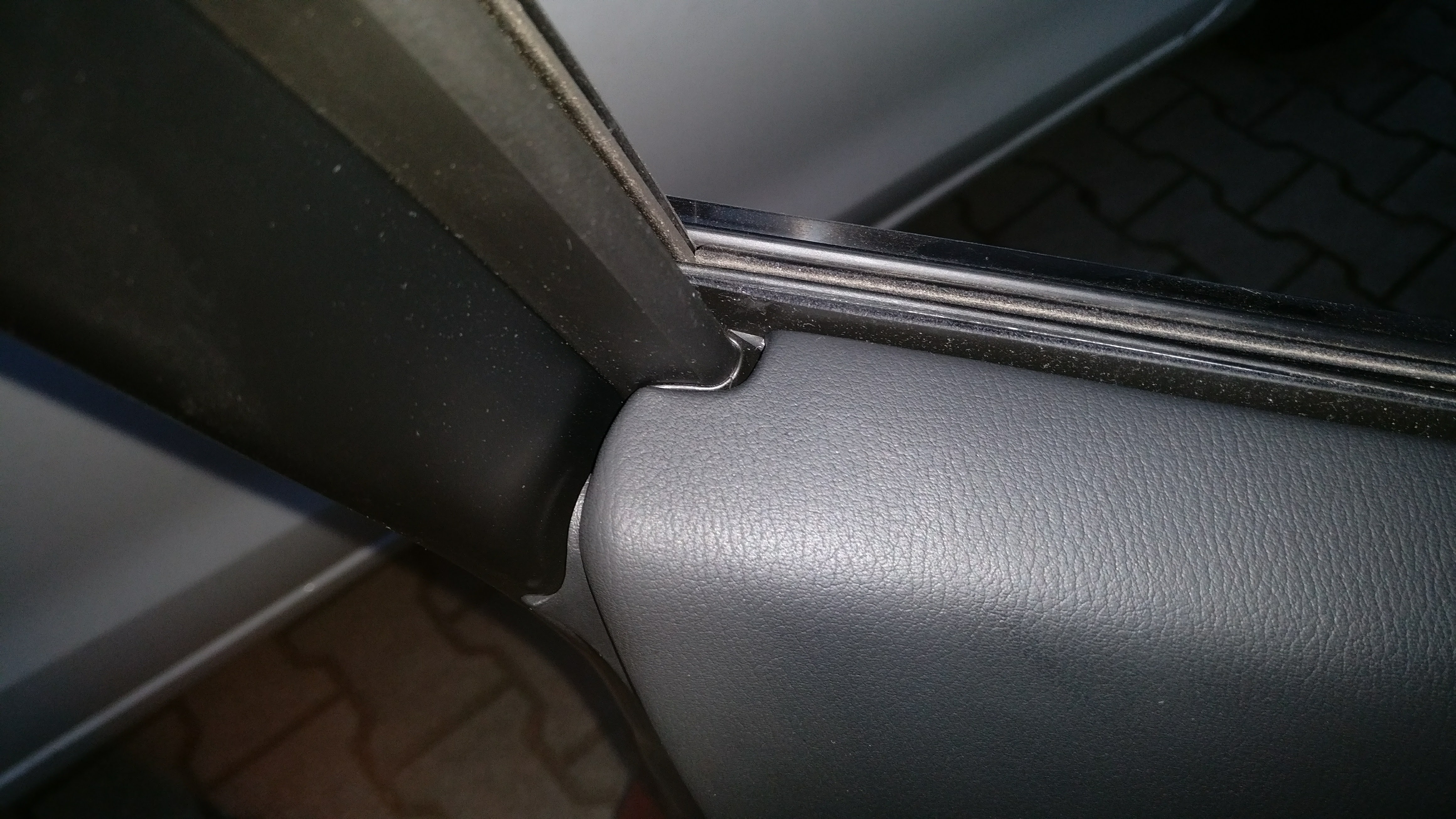

Tak wygląda ta dziupla

Postprzez krabdul » 19 lip 2017, 11:08
Ja testuje teraz wpuszczenie sznura z mikrogumy do uszczelki karoserii. Wstępne wnioski mam, ale czekam teraz na ciut grubszy sznur. Jak go wrzucę to podzielę się uwagami :)

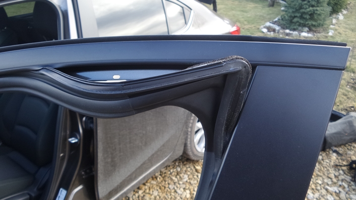

Ok więc sprawdziłem kilka rzeczy,
faktycznie szyb jest podwójna klejona – na pewno to troche pomaga.
Co do boczku drzwi to zauważyłem że jest tam takie dodatkowe uszczelnienie – z tego co pamiętam u nas tego nie ma.

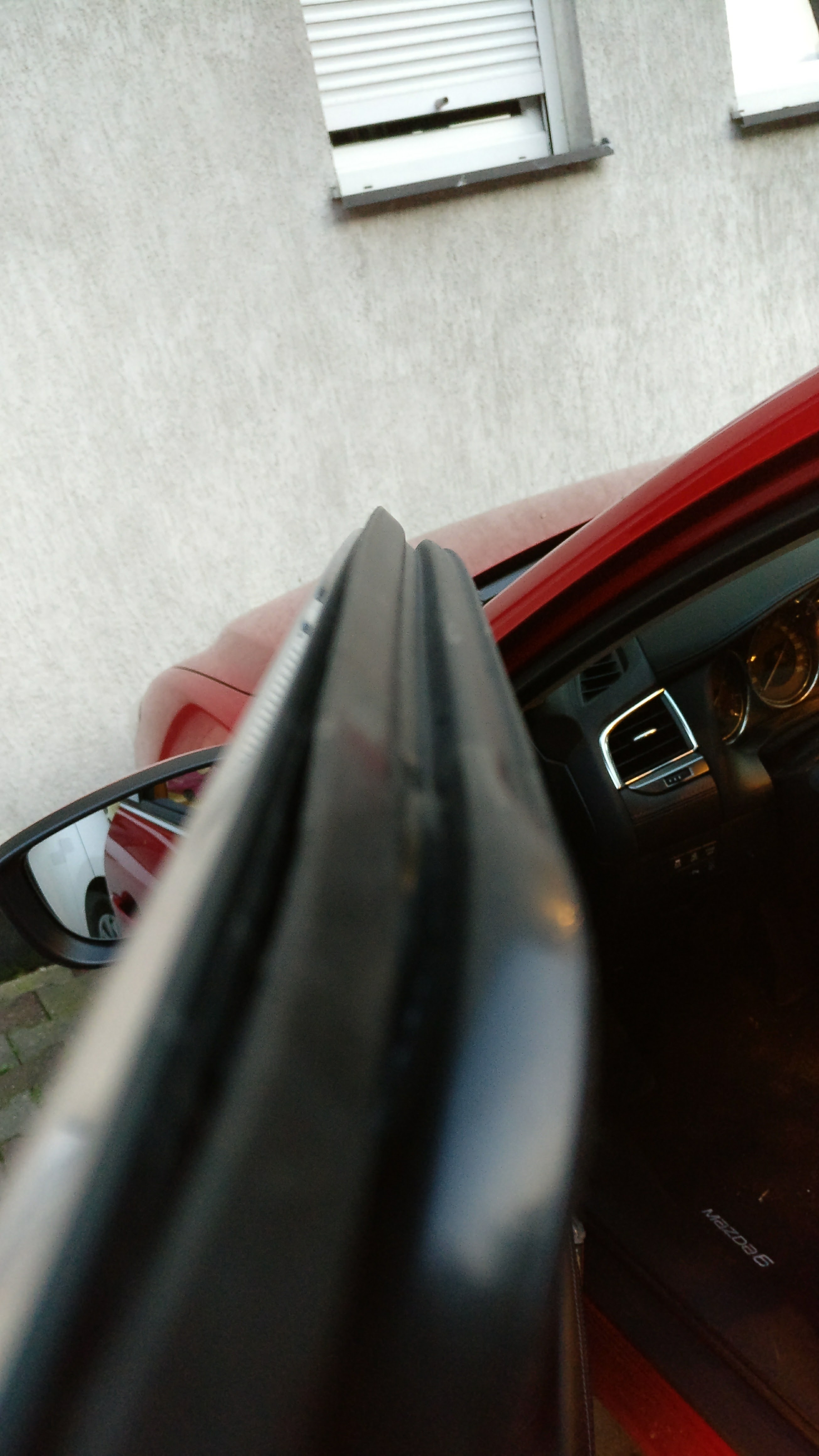

Zrobiłem również zdjęcie kształtu uszczelki – może to coś pomoże.
W razie gdyby kogoś cos interesowało to też moge podpatrzeć i zrobić zdjęcia lub pomierzyć itp – mi teraz z pamięci jest trudno posprawdzać jakie dokładnie sa różnice.
podwójna szyba
poprawione uszczelnienie przy szybcie
Uszczelka

Postprzez dydek » 22 lip 2017, 15:52
Przetestowałem patent krabdula z zasłonięciem tej 'dziupli' która pojawia się po odsłonięciu uszczelki okna – i muszę powiedzieć że rezultat jest całkiem dobry – po zrobieniu drzwi kierowcy testując słyszałem szum po stronie pasażera. Zrobione 2 strony dają dobre rezultaty – wydaje mi się ze jest znacznie ciszej i nie ma tego tła szumiącego które wcześniej było cały czas. Do zatkania użyłem taśmy izolacyjnej materiałowej ( takiej jak do oplotu kabli elektrycznych w wiązkach ) i takie rozwiązanie mimo słabego kleju sprawdza się gdyż jest ono dociskane przez samą uszczelkę :) Może komuś się przyda :)
