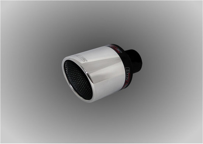

Co tak temat ucichł? :) jeśli chodzi o mnie to w przyszłym tygodniu projekt zostanie dopięty na ostatni guzik :P końcówki zamówione, teraz odbiór i montaż – 2x Buzzer ZZ102X :)
Wrzucę fotki z efektem końcowym :)

a miał być Ulter, te lepsze ?. Ze zdjecia widac, że trzeba je przerobic bo ta średnica wejściowa to chyba za malutka? :D Czekam jak bedzie wygladac na autku.

Średnicę zamówiłem 60 mm, czyli taka jak ma być, a na zdjęciu nie wiem jaka jest :) wziąłem w rękę Ultera i Buzzera i powiem szczerze, że spawy w końcówce Ultera to jakaś żenada, sam bym lepsze zrobił :P

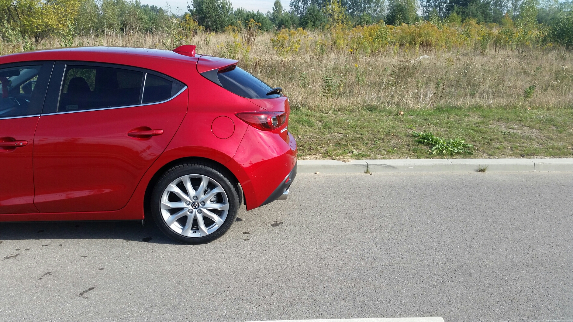

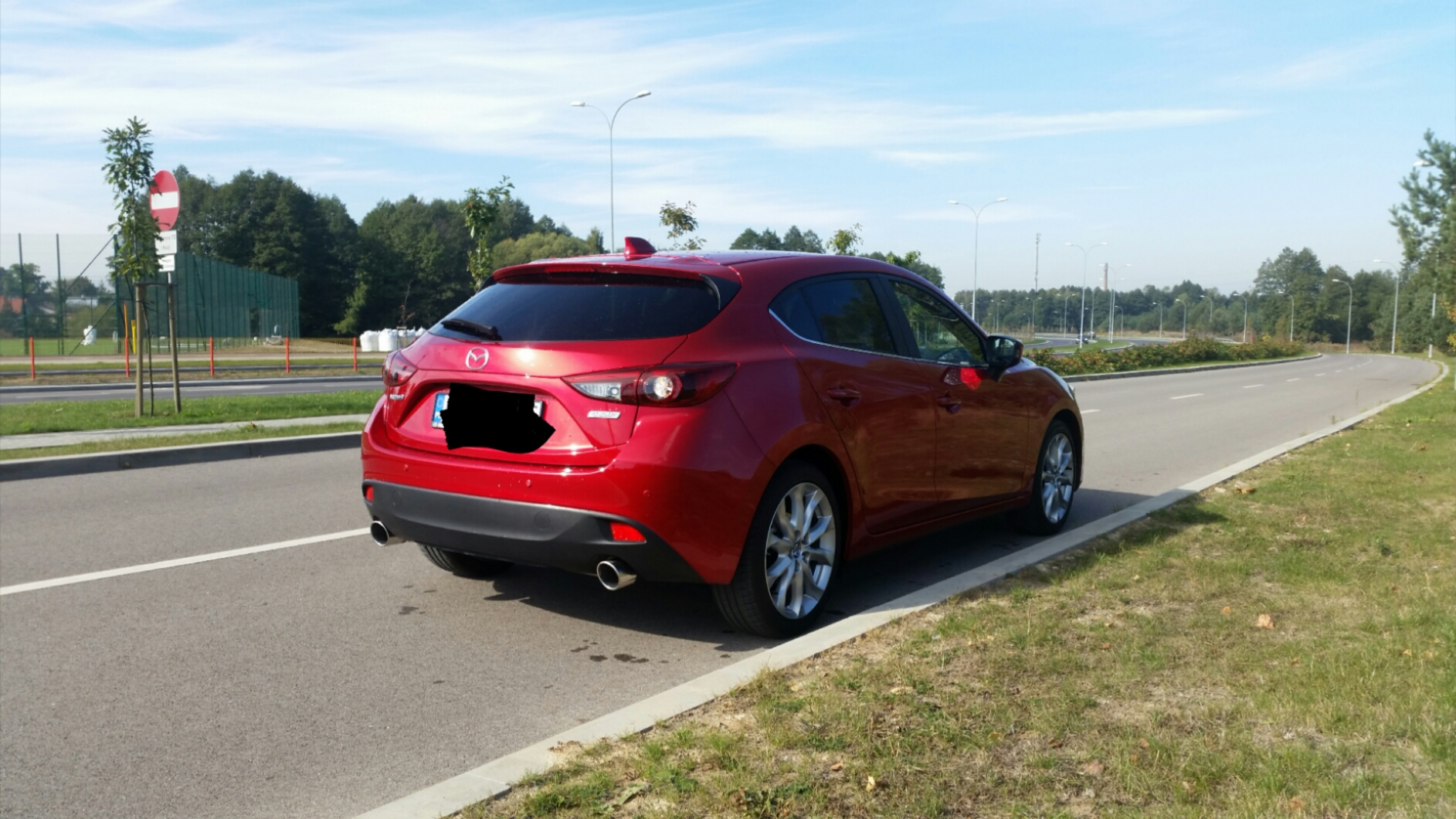

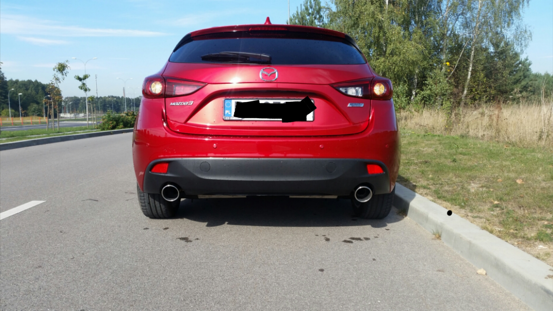

Postprzez Kliszek M3 » 3 paź 2015, 14:51
Dobra projekt zamknięty :) końcówki zamontowane, dźwięk się nie zmienił, a wygląda to tak:

Postprzez sordyl18 » 3 paź 2015, 18:53
końcówki wspawywałeś czy nakłada się na zwykły tłumik ??

Postprzez Kliszek M3 » 3 paź 2015, 19:06
To nie jest seryjny tłumik (przejrzyj wątek :) ) . U mnie akurat są wspawane, ale można też na obejmy :P

Postprzez nexus30 » 3 paź 2015, 19:30
Fajne, chociaż ja bym chyba dał takie z trochę mniejszą średnicą.

Wizualnie bardziej mi się podoba niż Sebring, na który się skusiłem. Chodzi mi oczywiście o widok samochodu z boku. W moim razi mnie widoczny przeskok końcówki "z cienkiego na grube". Twój wyglada zwarcie i naturalnie. Dlatego zapewne dodam do swojego za jakiś czas spojler pod zderzak, który zamaskuje ten efekt. Szerokości.

Postprzez Kliszek M3 » 3 paź 2015, 20:15
nexus30 napisał(a):Fajne, chociaż ja bym chyba dał takie z trochę mniejszą średnicą.
Kto co lubi :) to jest 102 mm, także nie aż tak dużo, seryjne chyba 70 mm miały.
artur1313 napisał(a):Wizualnie bardziej mi się podoba niż Sebring, na który się skusiłem. Chodzi mi oczywiście o widok samochodu z boku. W moim razi mnie widoczny przeskok końcówki "z cienkiego na grube". Twój wyglada zwarcie i naturalnie. Dlatego zapewne dodam do swojego za jakiś czas spojler pod zderzak, który zamaskuje ten efekt. Szerokości.
To Cię pocieszę, wiem o co Ci chodzi, u mnie też jest to widoczne (byłoby na zdjęciu też gdybym aparat z pół metra w dół skierował :P ). To kwestia właśnie średnicy końcówki, zderzak jej nie jest w stanie zasłonić. Też myślałem nad dokładką, ale jak z tyłu to i wszędzie :)
Z drugiej strony nie masz co się martwić, żeby zobaczyć ten efekt to trzeba się naprawdę dobrze schylić. Założę się, że w Sebringu też nie widać z takiej perspektywy jak na moim zdjęciu. Inni użytkownicy dróg na bank tego nie dostrzegają :)
Szerokości <spoko>

Postprzez Entrails » 4 paź 2015, 08:35
Super wyglad jest teraz.... jak sebring, tylko dzwięk masz lepszy :D
