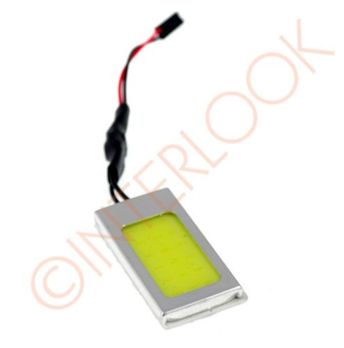

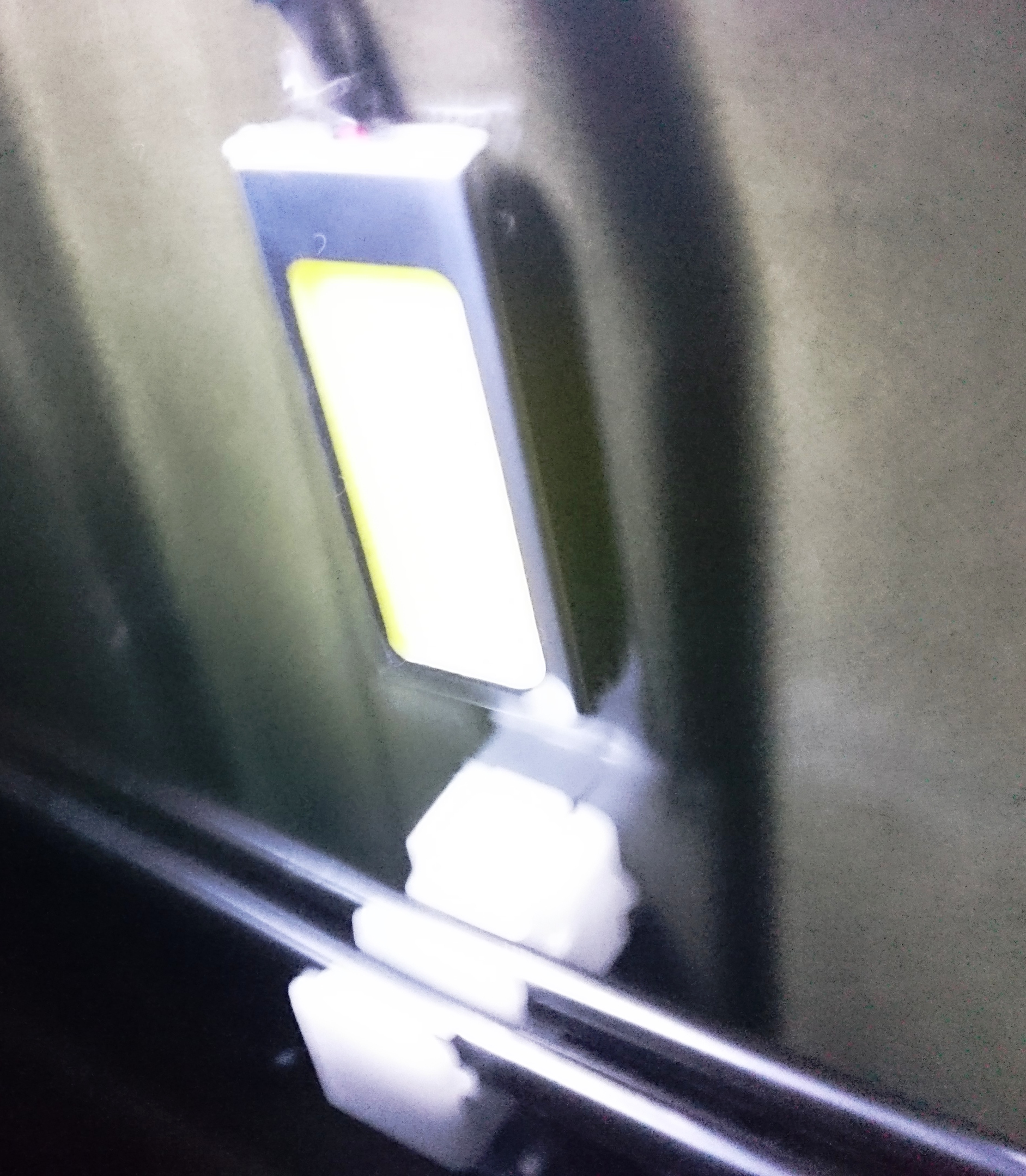

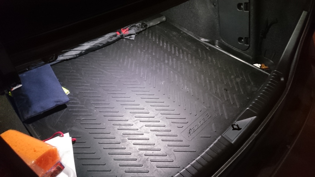

Jako właściciel Sedana cierpiałem na mizerną ilość światła w bagażniku. Poniżej bardzo prosta modyfikacja którą polecam:
LED T5 a właściwie jego gniazdo cena 1,8PLN, taśma dwustronna, Panel COB jak poniżej.
Zamieniamy wtyczki rozginając nóżki. Jak ktoś ma można naciągnąć wcześniej koszulkę termokurczliwą lub później owinąć przewody izolacją. Wpinamy przyklejamy i cieszymy się, że można cokolwiek znaleźć w bagażniku wieczorem.
Panel LED COB 36 cena 30PLN
Montaż w głębi za oryginalnym kloszem
Efekt końcowy

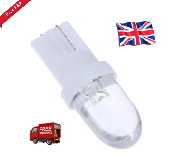

Postprzez gonzik8 » 17 sie 2016, 16:26
może ktoś wrzucić zdjęcie tej żarówki T10 do tablicy, bo jak próbuje coś znaleźć to pojawia mi się tyle rodzajów (kształtów), że aż ciężko wybrać. Ktoś wcześniej pisał "2x T10 skierowana w jedną stronę do tablicy rejestracyjnej", ale w którą stronę? W bok w dół?. Niestety nie rozbierałem tego oświetlenia jeszcze i nie mam pojęcia jak tam jest usytuowane gniazdo :)

Postprzez Wojtek » 17 sie 2016, 20:38
gonzik8 napisał(a):może ktoś wrzucić zdjęcie tej żarówki T10 do tablicy, bo jak próbuje coś znaleźć to pojawia mi się tyle rodzajów (kształtów), że aż ciężko wybrać.
http://www.ebay.co.uk/itm/10X-T10-W5W-5 ... WVfLIzegNg

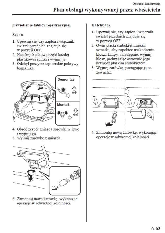

A ja mam szybkie pytanie. Co trzeba odkręcić lub zdjąć(od wewnątrz lub zewnątrz) by wymienić oświetlenie tablicy rejestracyjnej
Od: 1 lis 2016, 23:53
Posty: 18
Auto: Mazda 3 BM 2,0 165 KM Soul Red 2013r
Postprzez Megas » 6 gru 2016, 16:57
Wszystko jest opisane w instrukcji obsługi:

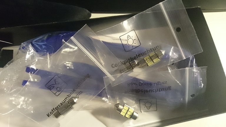

Postprzez gonzik8 » 7 mar 2017, 21:52
ciężko powiedzieć czy to jakieś chińskie podróbki były, kupiony w Niemczech cały zestaw, ładnie zapakowane i posortowane w woreczkach. Cóż kupiłem następny "zestaw" z innej firmy :]
i nawet narzędzia są :P
