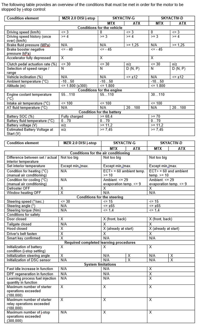

Postprzez artgeo » 15 mar 2021, 09:24
Ach te nasze kochane ASO...
Benzyna – powyżej 68,4%; diesel – powyżej 70%.
Od: 16 mar 2020, 09:23
Posty: 57 (1/8)
Skąd: Pomorskie
Auto: Mazda 3 BN, 2017, 179KM
Mazda 3 BM, 2014, 120KM
Postprzez reg » 15 mar 2021, 10:14
Pytałem o uruchomienie silnika, a nie i-stop. W międzyczasie trafiłem na informację, że wartość pokazywana w BAT_SOC nie jest zbyt precyzyjna. Poza tym często po dłuższej jeździe trzeba odczekać dzień albo dwa, żeby ten parametr pokazał wyższą wartość. Widziałem przypadek, że u kogoś wartość BAT_SOC wynosiła 0, a samochód się uruchamiał. Sam na razie miałem minimalnie 40% i nie było jeszcze problemu z zapłonem.
Od: 14 lip 2015, 22:25
Posty: 33 (0/1)
Auto: Mazda 3 BM '14, 2.0 PB, 165KM, MT
Była: Mazda 6 GG '06, 2.0 PB, 147KM, AT
Postprzez artgeo » 15 mar 2021, 10:36
Fakt, nie doczytałem.
Potwierdzam odczyty SOC w okolicach 40% i brak problemów z uruchamianiem auta. Sporo tu innych zmiennych, więc i Mazda tego nie podaje. Podaje natomiast minimalną gęstość elektrolitu 1,17, co w temp. +25stC odpowiada SOC na poziomie 45%, ale przy +10stC już tylko 40%, a przy -5stC już tylko 35%.
