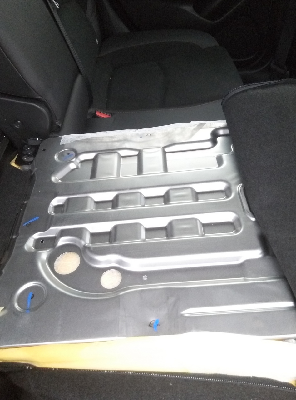

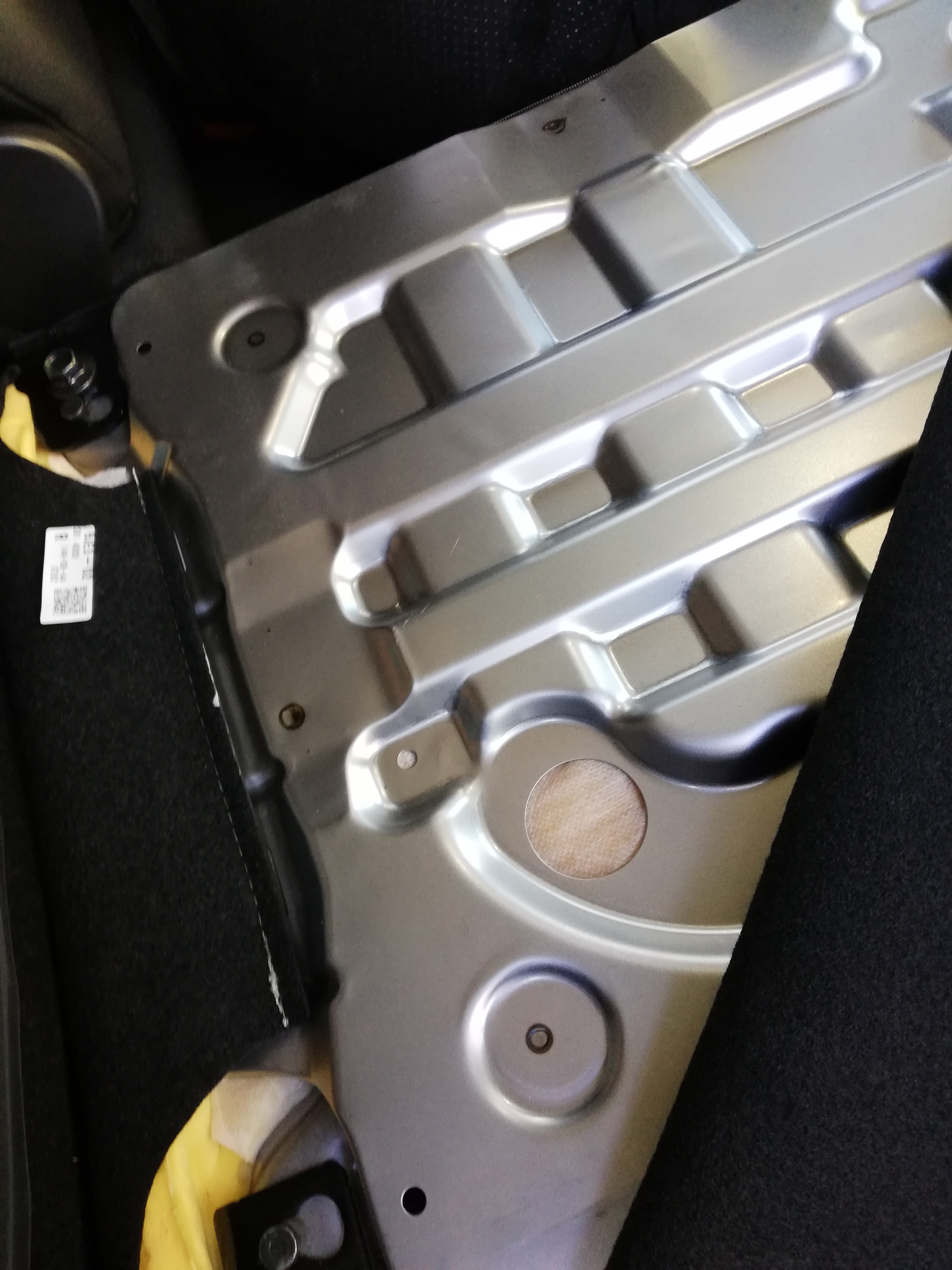

Postprzez duzers » 27 lis 2018, 10:46
adam_we napisał(a):U mnie czysto, zero rdzy. Rocznik 2014. Może to jest problem poliftowych m3?
Sprawdź drugie. U mnie jedno czyste, drugie tu i ówdzie. Później wrzucę fotki.

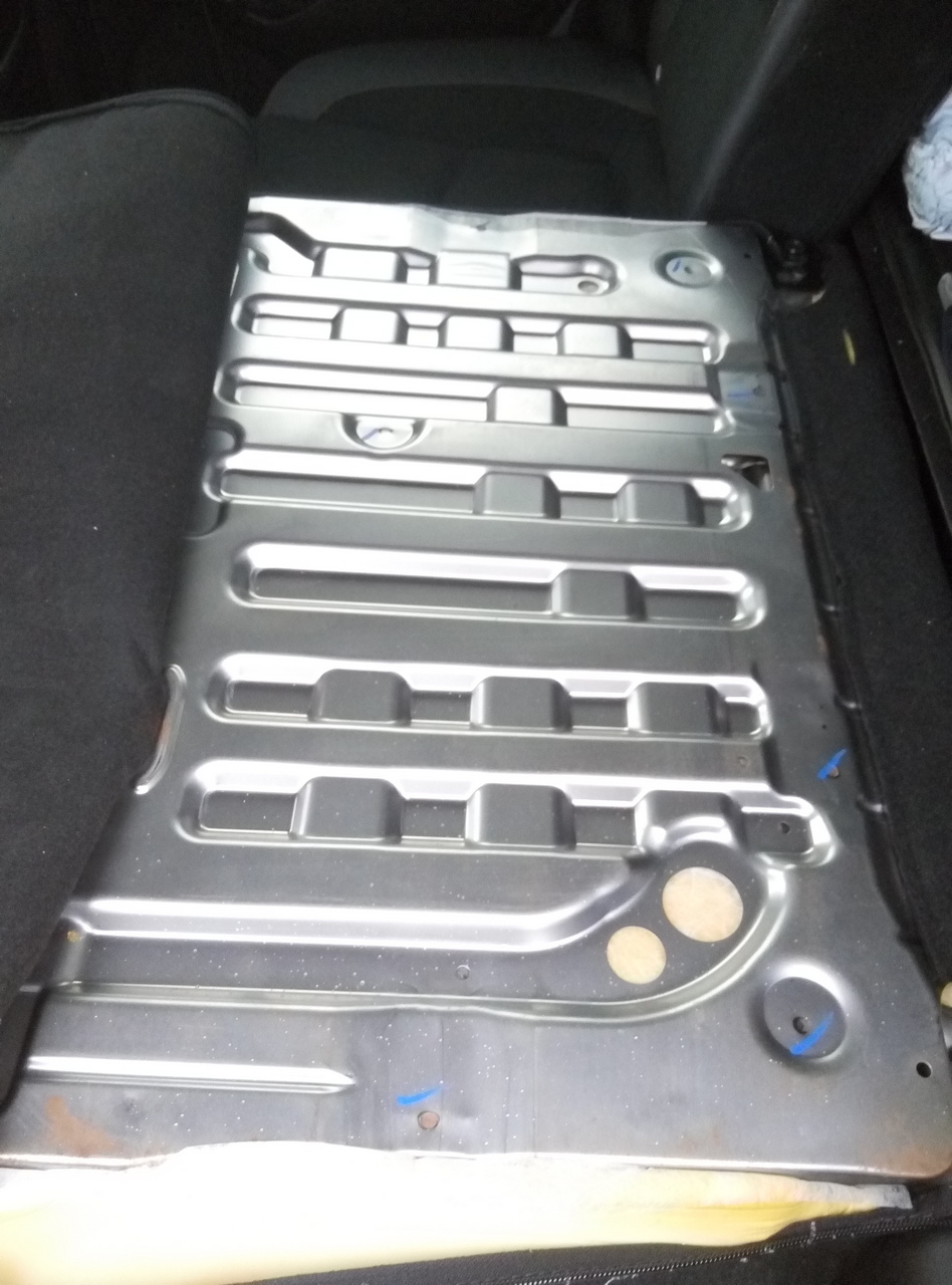

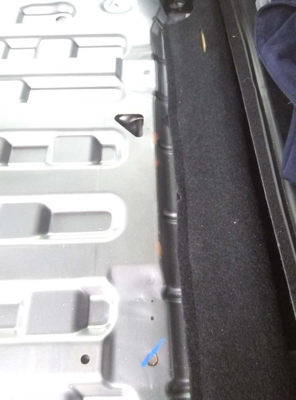

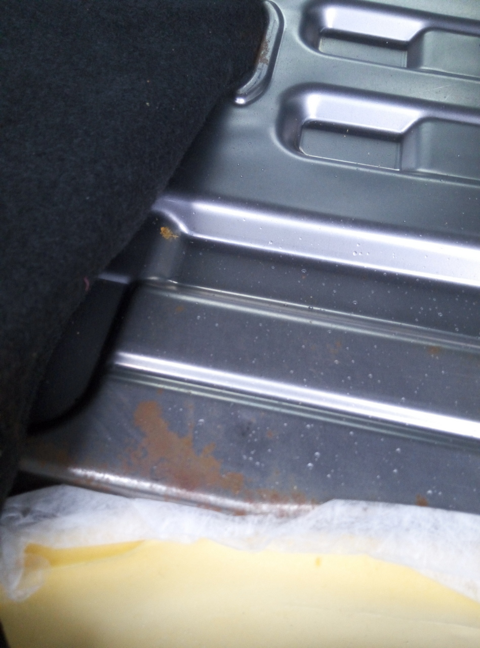

Postprzez duzers » 27 lis 2018, 11:29
Od strony pasażera czysto. Od strony kierowcy na brzegach i rogach.
Samochód stoi pod chmurką, nie wożę nic na pace oprócz szmatek, środków do czyszczenia i zakupów.
Zimą szyby od środka zamarzają, więc jest wilgoć, ale ponoć "ten typ tak ma".
Mazda 3 HB 2016, Meksyk, Skóra+Alcantara

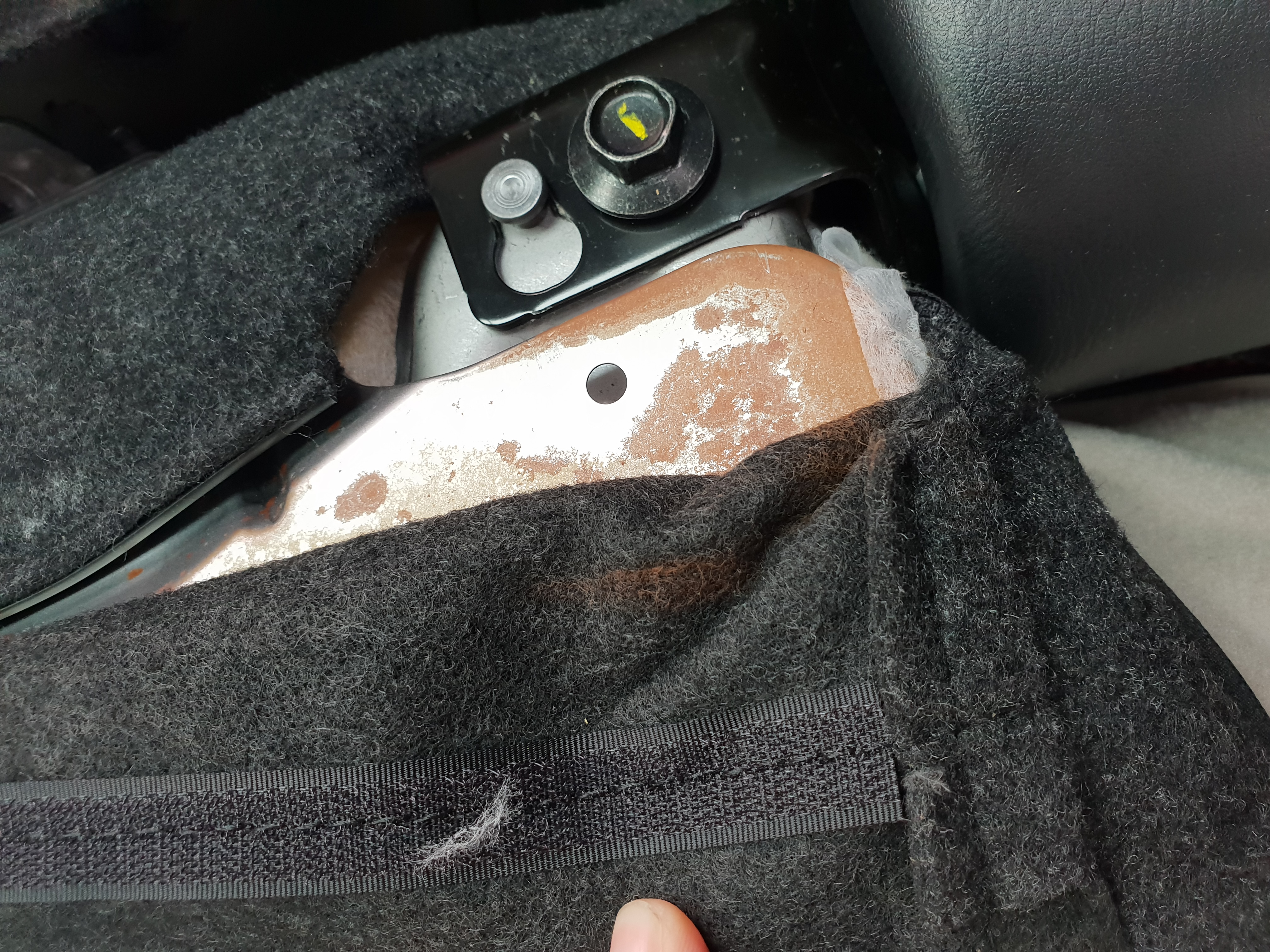

Postprzez serintakma » 27 lis 2018, 12:36
Mazda 3 BN 2017 rocznik odebrana w lutym 2018.
Również wyszła rdza...

Postprzez Makacch » 27 lis 2018, 12:45
Mam ten sam problem. Auto ma 4 miesiace, garazowane , ruda lapie obydwa oparcia.....
Z tego co widze to ruda lubi tylko po lifty, przed liftow nie tyka
