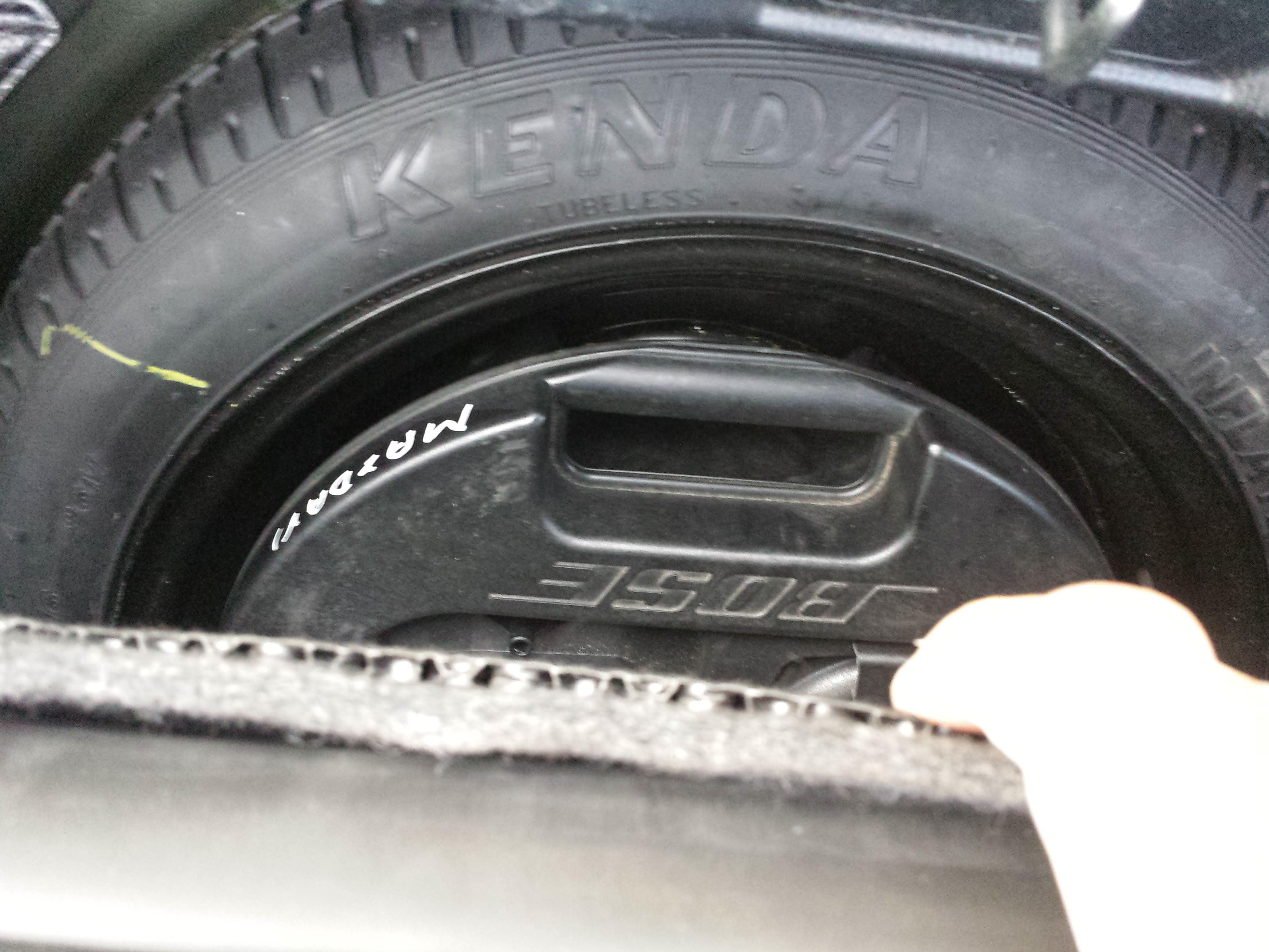

Postprzez bbogdan » 12 maja 2018, 22:20
popi2009 napisał(a): rs08 extreme
To jest przecież subwoofer :) który powinien grać w komorze 12 litrowej a nie woofer :) i na pewno nie bedzie grał średnicą

Chłopaki szukali 200mm 2ohmy
popi2009
Postprzez bbogdan » 12 maja 2018, 22:43
Jak szukają suba ,to czym chcą to napędzić ? bo chyba nie wzmacniaczem z zestawu bose :) :)
