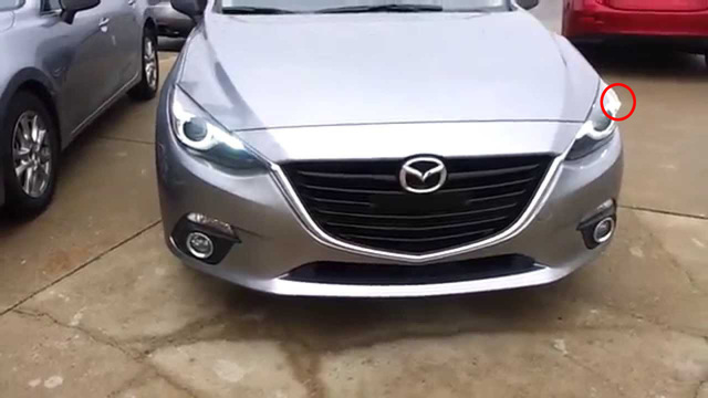

Lampy mają takie "rogi" które moim zdaniem to powodują. To nawet nie sposób w jakim swiatło odija sie od odbłysników tylko w jaki sposób rozchodzi sie w plastiku klosza. Robi się soczewka. W ledzie takiego efektu nie ma.
Halogen powinen mieć w lampie takie ograniczniki swiecenia z boku albo z góry.
nie jest faktycznie to o co mi chodzi no ale chyba w prawie kazdym samochodzie są takie ograniczniki swiecenia w które wsuwa się halogen przy wymianie. Tak są projektowane zeby wlasnie nie swiecic idalnie na wprost albo w góre. Pewnie tak zgaduję, iż mozna by bylo ten efekt zniwelować w madzie w jakis sposób zamalowywując halogen np. z góry albo dodac samemu ograniczniki, ale troche to dziwne w nowym samochodzie samemu takie akcje robić:\
No albo zamolować sam róg lampy, cos przykleic chromowanego:D
Oczywisce jak opinia kazdego eksperta w internecie, nie jest to podparte zadnymi dowodami ani badaniami. Od razu jak zobacyzlem mazde w salonie to pomyslalem ze tak walsnei moze sie dziać na tych rogach lamp. Kupilem energy z ledami wiec wyszlo ze sie pomylilem, ale potem na forum ktos napisal ze jest taki efekt w halogenach wiec nie do konca bylem w bledzie.

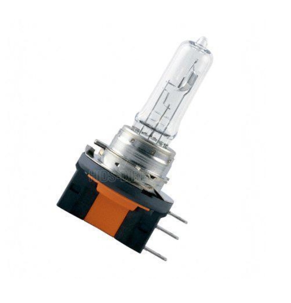

Tak wyglada żarówka H15, która obsługuje światła dzienne i drogowe...
Jak widać jest wewnątrz ogranicznik / osłona...

Typ żarówki jest jeden dla różnych aut... Żarówka jest taka jaka powinna być i tak została zaprojektowana.
Można się tutaj spierać o lampę... czy jej wykonanie.
Zanim osądzicie projektanta, to może podejdziecie do problemu naukowo eleminując poszczególne elementy?
1. Czy żarówka jest sprawna?
2. Czy jest zamontowana poprawnie?
3. Kto to sprawdzał?

Czy zdjecie kolegi starcraft prezentuje "złą" lampę?

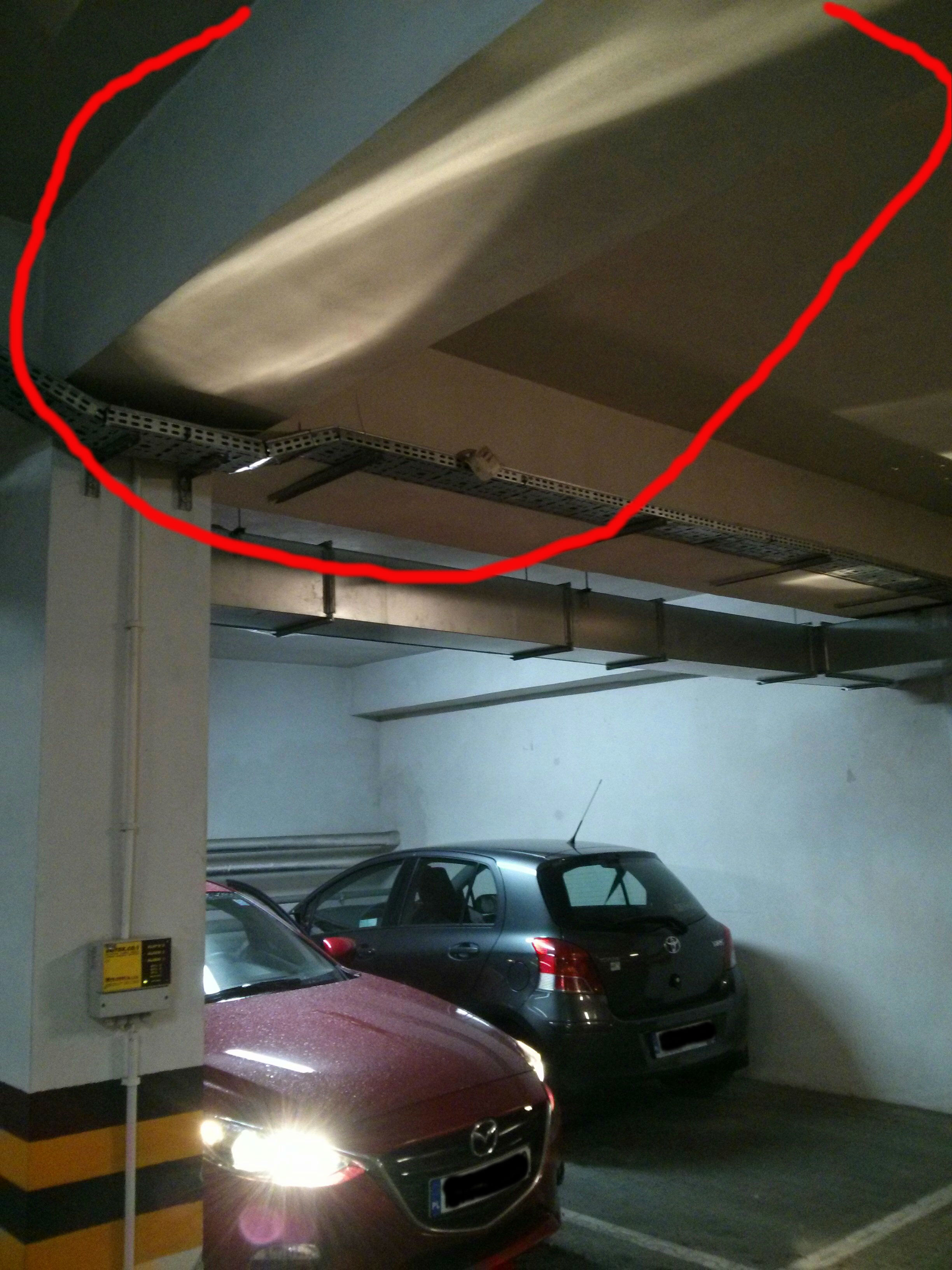

Dodaję zdjęcie, które zrobiłem ostatnio w garażu, przedstawiające problem. Myślę, że pokazuje jak duża jest to wiązka :).

mishaaq – świetna fotka, która ukazuje na suficie o co chodzi. Mam idealnie to samo. Ja niestety nadal nie mogę mgły dobrej dopaść aby Wam zaprezentować jak żałosny jest to widok gdy świecisz podwójnym dyskotekowym reflektorem jakby nawołując na imprezę.
