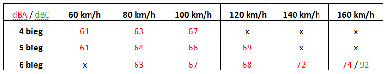

Dzisiaj zrobiłem pierwsze pomiary:
Opony: Yokohama WDrive 215/45R18: 74dB!!
Droga: Południowa obwodnica Krakowa, mokrawa nawierzchnia
Prędkości: licznikowe
Miernik: CEM DT-8852
Tabelka przedstawia zaokrąglone pomiary. Czasami mogą one wydawać się niezbyt logiczne, ale droga nie jest idealnie płaska i przy pewnych obrotach auto delikatnie buczy. Chodzi mi głównie o to, że np przy 80km/h ciszej jest na 4 niż 5, ale to tylko 1dB. Generalnie hałas wzrasta wraz z prędkością i biegi/obroty silnika niewiele zmieniają, więc potwierdza się, że to nie on a powietrze dokucza (lub nie). Tak poza tym w szumach dominuje powietrze owiewające auto, a szum opon mimo słabego indeksu jest pomijalny i raczej słyszalny też od strony drzwi a nie nadkoli.
Zrobiłem też test nawiewu, który doskonale przedstawia czym się różni człowiek (dBA) od maszyny (dBC)
– obroty jałowe, nawiew min: 40dBA, 72dBC
– obroty jałowe, nawiew max: 65dBA, 75dBC
Widać wyraźnie jaki wpływ mają szumy dla ludzkiego ucha. Różnica dBA = 25dB, a dBC tylko 3dB
Zrobiłem też pomiar przy przyspieszaniu na 2ce (ale tylko do 5000obr/min) i wyszło max ok 74dBA

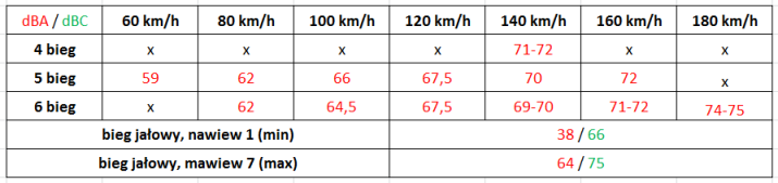

Pomierzyliśmy z Sordyl18 jego wyciszoną mazdę i jeszcze raz moją. Wyniki wyszły ok 2dB lepsze u niego w stosunku do mojej mazdy i wyników z pomiaru na mokrym, więc przejechaliśmy się jeszcze raz moją już po suchym i różnice były tak 1-2dB. Generalnie ciężko jest mierzyć na ruchliwej drodze, bo każde mijane auto i każda nawet mikronierówność zaburza trochę odczyty, stąd wyniki w przedziałach teraz podałem. Co więcej moje opony mają 74dBA a sordyla 67dBA, ale mimo takiej przepaści to w odczuciach mojego ucha w obu autach bardziej słyszę owiewający wiatr niż szum opon.
Co do produkcji i nadwozia to moja jest Meksyk SD a sordyla Japoniec HB
Generalnie przy wszystkich autach jakie ostatnio mierzyłem trzymałem miernik na środku na wysokości mniej więcej panelu klimy. Jak się przyłoży miernik pod ucho od strony szyby to wyniki są większe ok 2-3dB, stąd mogą być takie odczucia. W jednych auta będzie niedoróbka na wysokości ucha a w innych stóp i mimo podobnych pomiarów odczucia mogą się różnić. Generalnie różnica jest zauważalna, ale z tego co razem stwierdziliśmy nie do tego stopnia by ładować tyle pln i kg w bitum. Niech się jeszcze sordyl na spokojnie wypowie.
Mazda Sordyl18, 2.0MT 120KM, HB, Japoniec, wytłumiona, sucha nawierzchnia, opony Goodyear UltraGrip 9 – 205/60R16 – 67dBA
