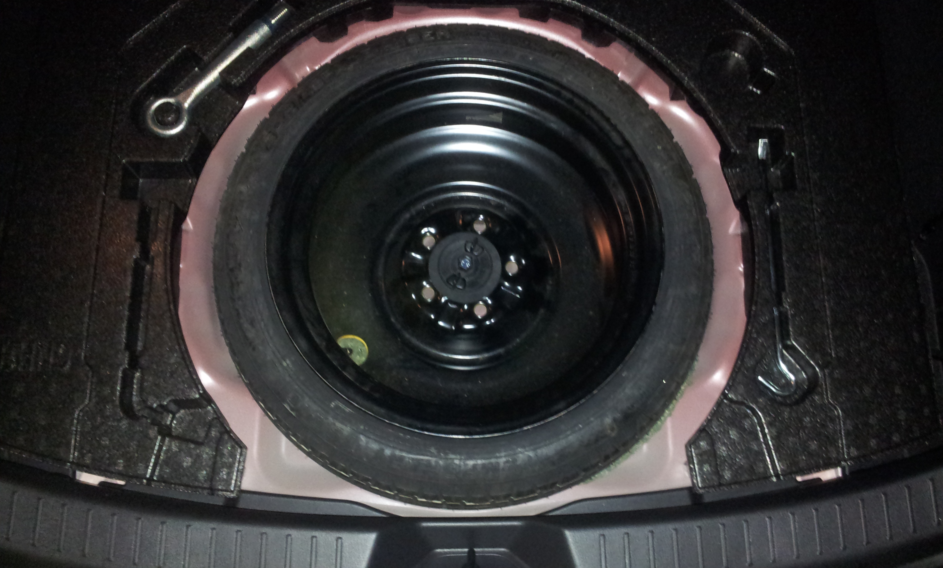

Postprzez dzej_dzej » 14 gru 2014, 13:43

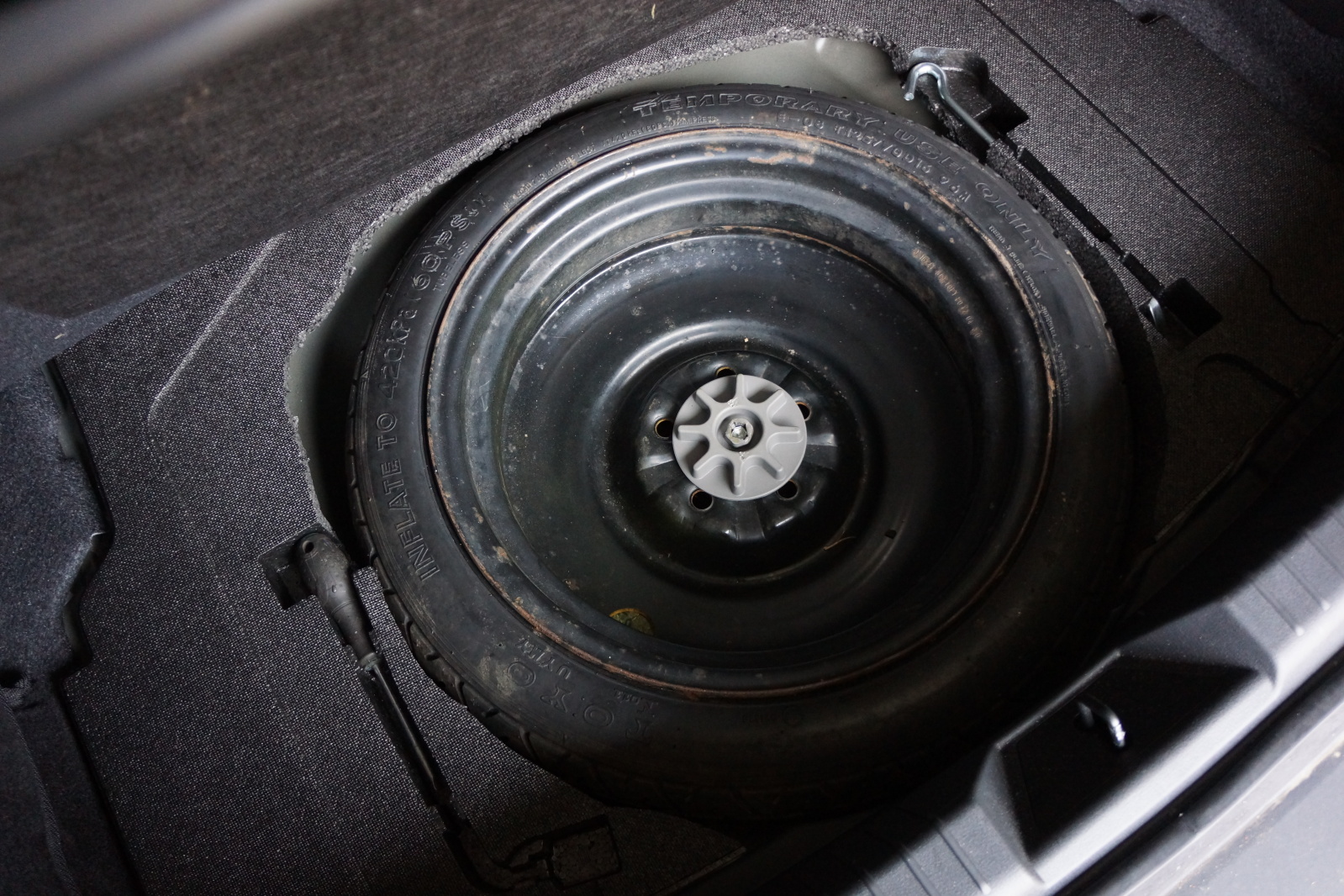

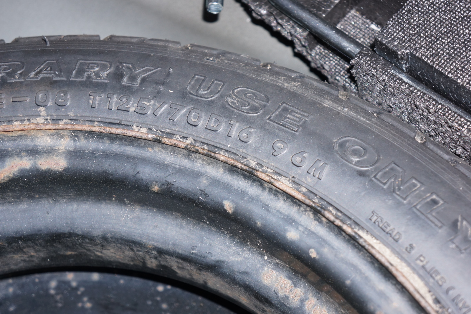

Tak jak obiecałem kilka fotek koła zapasowego
Zamocowane koło:
Wymiary opony:
Wyciety plastik:
Koło ze szrotu = 150 zł, śruba mocująca z ASO 50 zł – jak ktoś się na nią zdecyduje to radzę uważać bo straszna tandeta i idzie łatwo gwint przekręcić. Niestety śruby mocującej nie idzie dostać nigdzie poza ASO :(

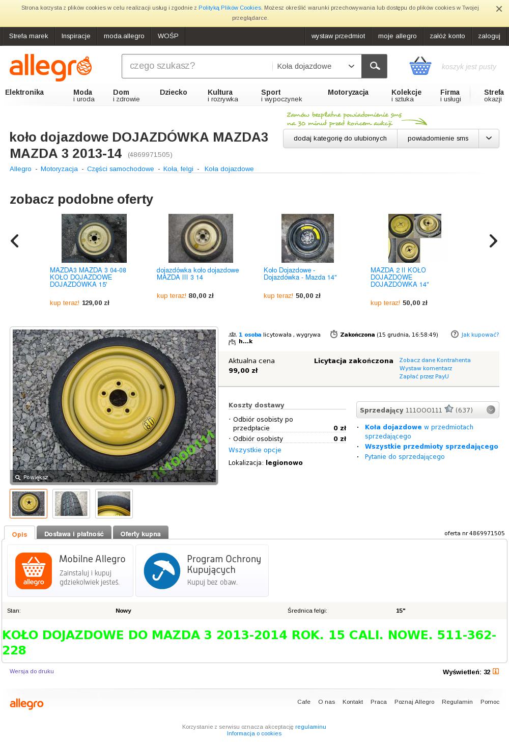

Chyba się pospieszyłem i kupiłem taka oto http://allegro.pl/show_item.php?item=4869971505 dojazdówkę, pytanie do fachowców, czy pomimo faktu, że opona ma 15" spełni podstawą funkcję <glupek2>
Opis na oponie E-60 T115/70D15 90M

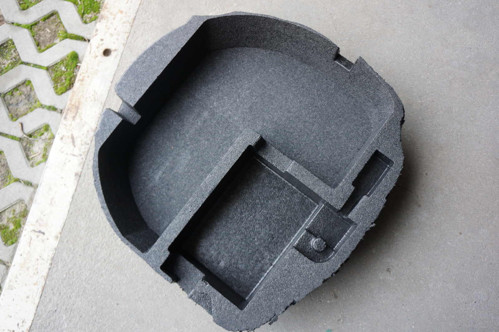

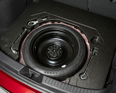

Postprzez SebaK » 21 sty 2015, 20:29
Znalazłem w necie i kupiłem w ASO wytłoczkę do hatchbacka za nieco ponad 200 zł. To lepsze niż chałupnicza robota, zwłaszcza, że koło przy dociętym wystawałoby. Dołączam zdjęcie wykonania i takie na którym znajdziecie symbol pożądanej części ;)
Od: 25 lis 2014, 14:49
Posty: 181 (1/6)
Auto: Mazda 3 BM HB 2014, 2,0 165 KM, Sky Energy, Soul Red
Postprzez andrewp » 21 sty 2015, 21:14
I co Sebak, bez problemu sprzedali samą wytłoczkę. Nie było jakiegoś gadania że to jest w całym zestawie itd.
Czyli ta obecna wytłoczka jak rozumiem jest wyższa od poprzedniej i licuje się z górną krawędzią koła.
A jak położysz wykładzinę to nie ma zjawiska że jest dziura w okolicach koła, nie ugina się podłoga w bagażniku?
Nad tym właśnie faktem się zastanawiałem jak wygląda oryginał i czy jest jeszcze jakieś dodatkowe wypełnienie koła. Na allegro można znaleźć od wcześniejszych trójek wypełnienie i właśnie jest tak że zakrywasz całe koło, co powoduje usztywnienie podłogi.
Od: 28 gru 2014, 16:19
Posty: 41 (0/6)
Auto: Mazda 3 BM 2014; sedan; 2,0 120KM; Snowflake White; SkyEnergy; xenon
Postprzez SebaK » 21 sty 2015, 21:55
Wytłoczka do HB tym różni się od sedana, że jest wyższa i dopasowuje się do wysokości koła. Koło leży pod lekkim kątem. Spadek w stronę siedzeń. Tak też jest wyprofilowana wytłoczka. Przy siedzeniach jest na poziomie tej od zestawu naprawczego. Widać to po nacięciach maty w nadkolu. Od strony zderzaka natomiast w boczkach tworzą się małe wgłębienia, co widać zresztą na oryginalnej fotografii z mazda.pl.
Nic się nie zapada bo mata ma w miejscu koła usztywnienie.

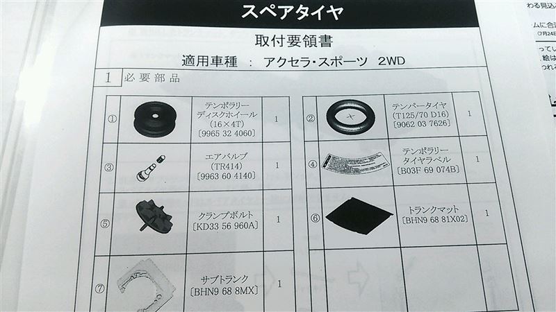

Co do ASO to trzeba szukać. Ja czekałem na nią w Gdyni nieco ponad tydzień. Trzeba podzwonić. To da się ściągnąć. Potrzebny jest numer BHN9...
W efekcie rzecz jasna pojemność bagażnika się zmniejsza ale nie masakrycznie. Mamy za to oryginalne rozwiązanie, niewiele moim zdaniem droższe od wycinanek z dykty, sklejki, styropianu i twardej gąbki.
Fabryczny styropian pasuje idealnie, ma filcowe oklejenia itd. Mówiąc krótko przemyślany. Moim zdaniem w nowym aucie rozwiązanie najlepsze z możliwych.

Postprzez SFU » 29 sty 2015, 12:31
SebaK, wielkie dzieki za numer tej wytłoczki. Właśnie zadzwoniłem do ASO i zamówiłem ją bez problemu. koszt 215 zł ( z rabatem), bedzie za 3 dni. Jeszcze raz wielkie dzieki.
