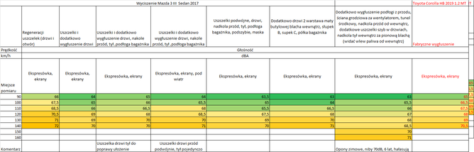

Wrzucam aktualizacje wyników.
Zaznaczę, że mam opony zimowe, które są znacznie głośniejsze od letnich, pewnie z uwagi na wiek.
Przed wygłuszeniem nie słyszałem ich hałasu (poprzednia zima), bo zagłuszały go świsty powietrza. Oznacza to, że jednak efekty są duże.
Zrobiłem ostatnie zamówienie. bo zabrakło mi trochę maty kauczukowej na podłogę pasażera przód.
Trochę wykleję matą butylową ścianę grodziową pod kierownicą ile będę w stanie. Za dmuchawą rozciąłem fabryczne wygłuszenie (filc) w jednym najwęższym miejscu, dzięki czemu miałem dostęp do sporych powietrzni blach. Pok kierownicą chyba zrobię podobnie, potem i tak mata butylowa, mata kauczukowa i filc można skleić albo oklecić mata kauczukową żeby estetycznie wyglądało.
Doszedłem do wniosku, że podłogi z tyłu nie ma sensu wygłuszać, poza tym nie wiem jak zdemontować wygładzinę (przy progach spinka, ale po kanapą nie wiem. Progi przód i tył od wewnątrz mam wygłuszone, a pod kanapą i tak chyba jest zbiornik paliwa.
Także, podsumowując po tym zamierzam zakończyć wygłuszanie samochodu, wiele razy zmieniałem na ten temat zdanie, ale teraz naprawdę już wystarczy, tym bardziej że efekt jest bardzo dobry.
Załączam tabelę z zestawieniem materiału i kosztów.
Całość zamyka się w kwocie 1826zł plus koszty wysyłki.
